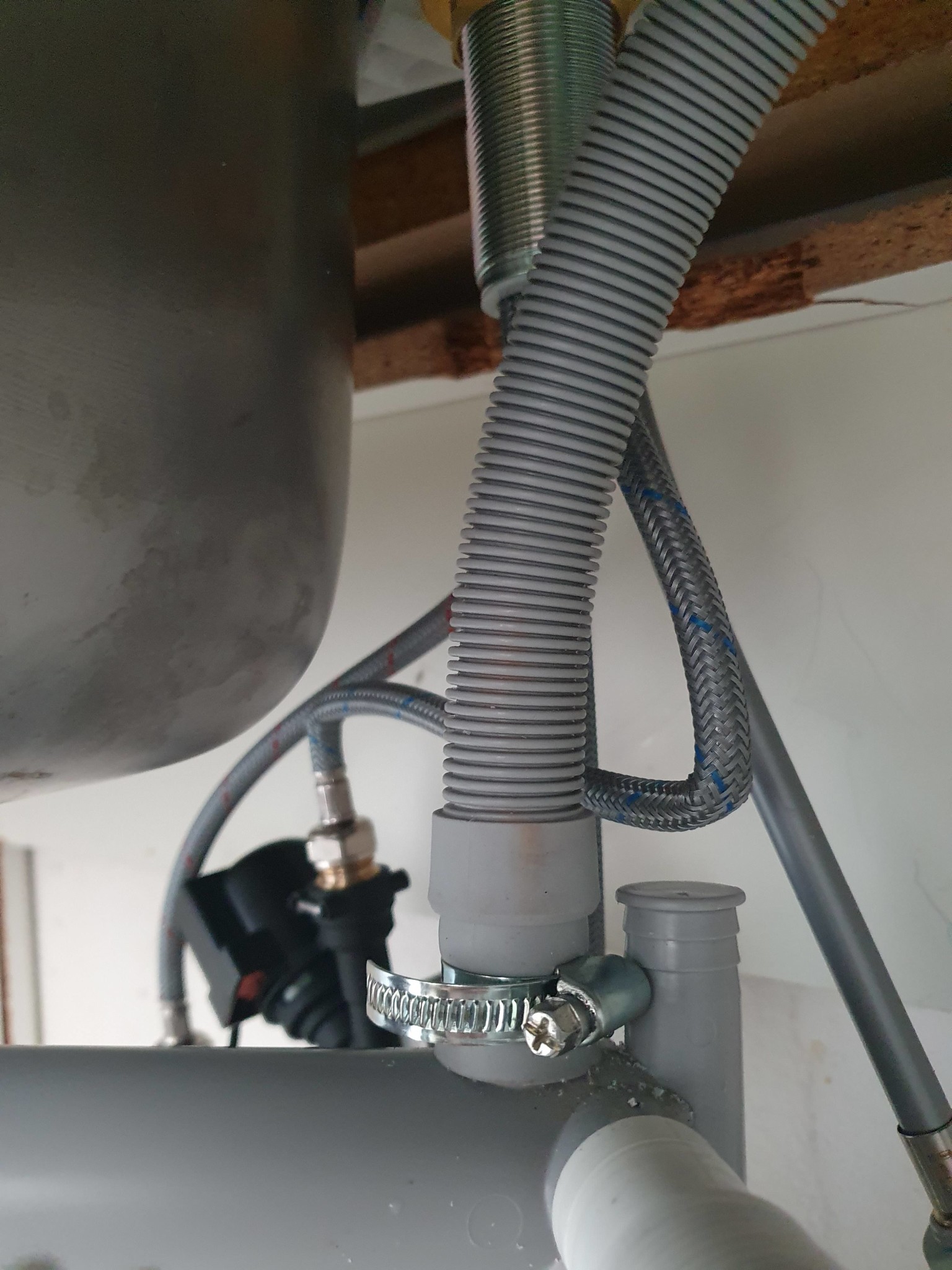

Kopplar in diskmaskin hos dottern. Anslutningsrör till kallvattnet är för långt, blir veck på slangen till kranen när diskmaskinsanslutningen kopplas.
Ta bort kopparröret helt går inte, då blir det för kort, så hur löser jag detta enklast?
Knyckligt:
Vattenanslutning under diskbänk med böjd slang och kopparrör som skapar veck, nära diskmaskinsanslutning.

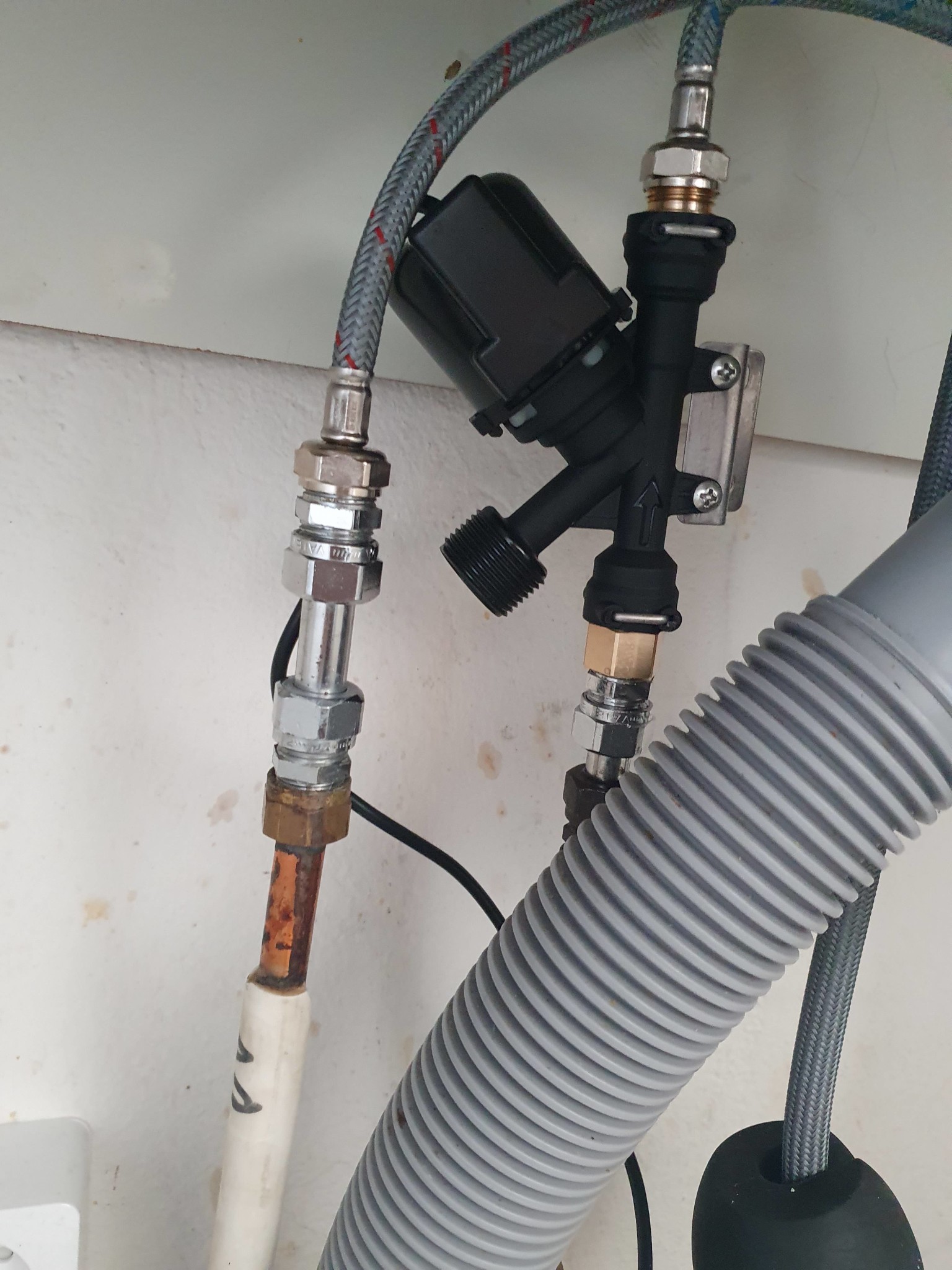

Från sidan:
Diskmaskinsslang veckar sig vid anslutning till för långt kopparrör och kran.

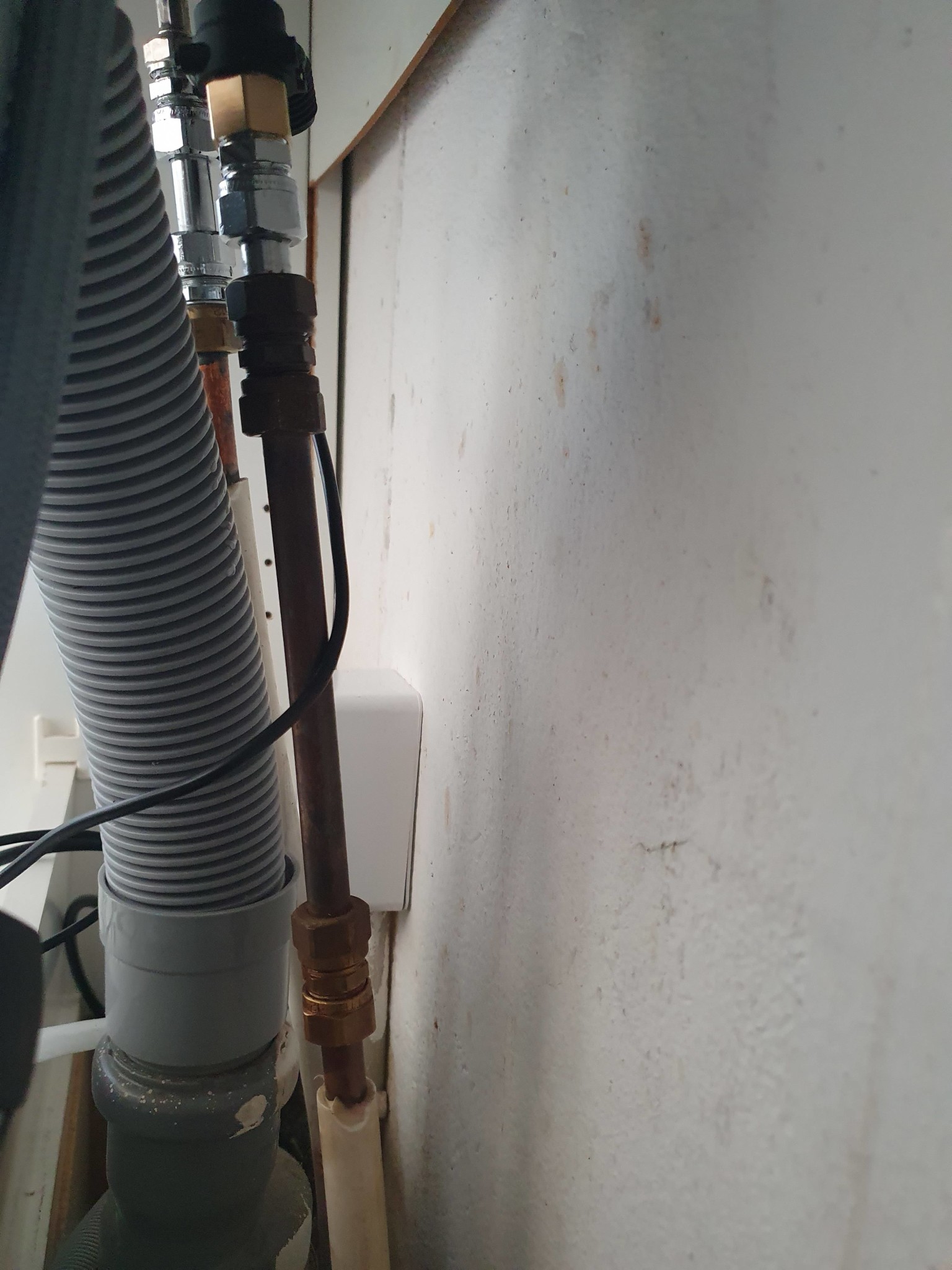

Framifrån med varmvattenanslutning:
Installation av diskmaskin: Vattenanslutning med veckad slang och kopparrör under diskho.

en vinkel med utv- inv gängning mellan den svarte och slangen från blandaren
Ring en röris på måndag så dottern slipper vattenskada
Får nog bli så för enligt instruktionerna kan man inte montera Knycklan med hjälp av övergångsnipplar, då läcker det, istället ska Ballofix användas, men gängmässigt är det ju exakt samma sak.

Köp en kortare slang
Har liknande slang på en av mina blandare och den går att byta ut och lossa uppe i blandaren.
Kan du det på din blandare så kan du köpa en ny kortare slang då slangarna finns i 10cm intervaller hos välsorterade VVS handlare.
