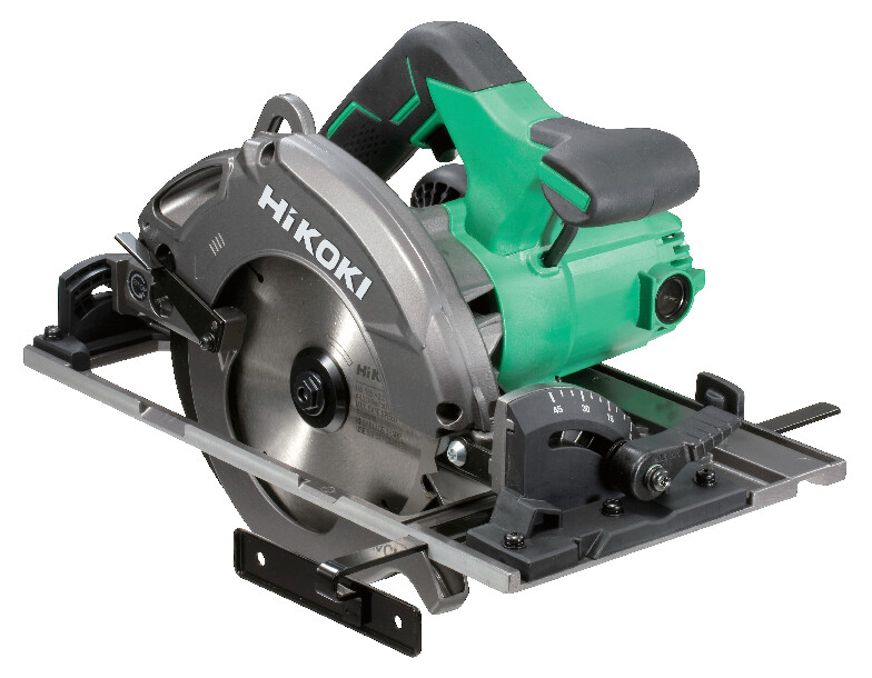

Jag har en Hikoki C6BUM som är en vanlig cirkelsåg fast med en speciell bottenplatta för styrskena.
Cirkelsåg Hikoki C6BUM med grön och svart design och märkets logga synlig, placerad på en styrskena.

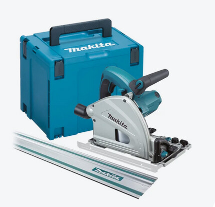

Den går att såga lika rakt och exakt som en sänksåg. Skillnaden är att med en sänksåg så går det att göra urtag tex för en diskho i en bänkskiva genom att sänka ner sågen mitt i skivan och såga därifrån.
Min Hikoki låser jag sågdjupet på + att den har klyvkniv så den går inte att såga snitt mitt i på samma sätt.
Sänksåg från Makita med styrskena och förvaringsväska, användbar för precisa snitt och urtag i material.
En sänksåg har dessutom en specialkonstruerad kropp som gör att går att det går att såga extra nära en kant.
Nu är väl utbudet av cirkelsågar med styrskena rätt klent så då är det snart gjort att man tittar på sänksågar istället.
