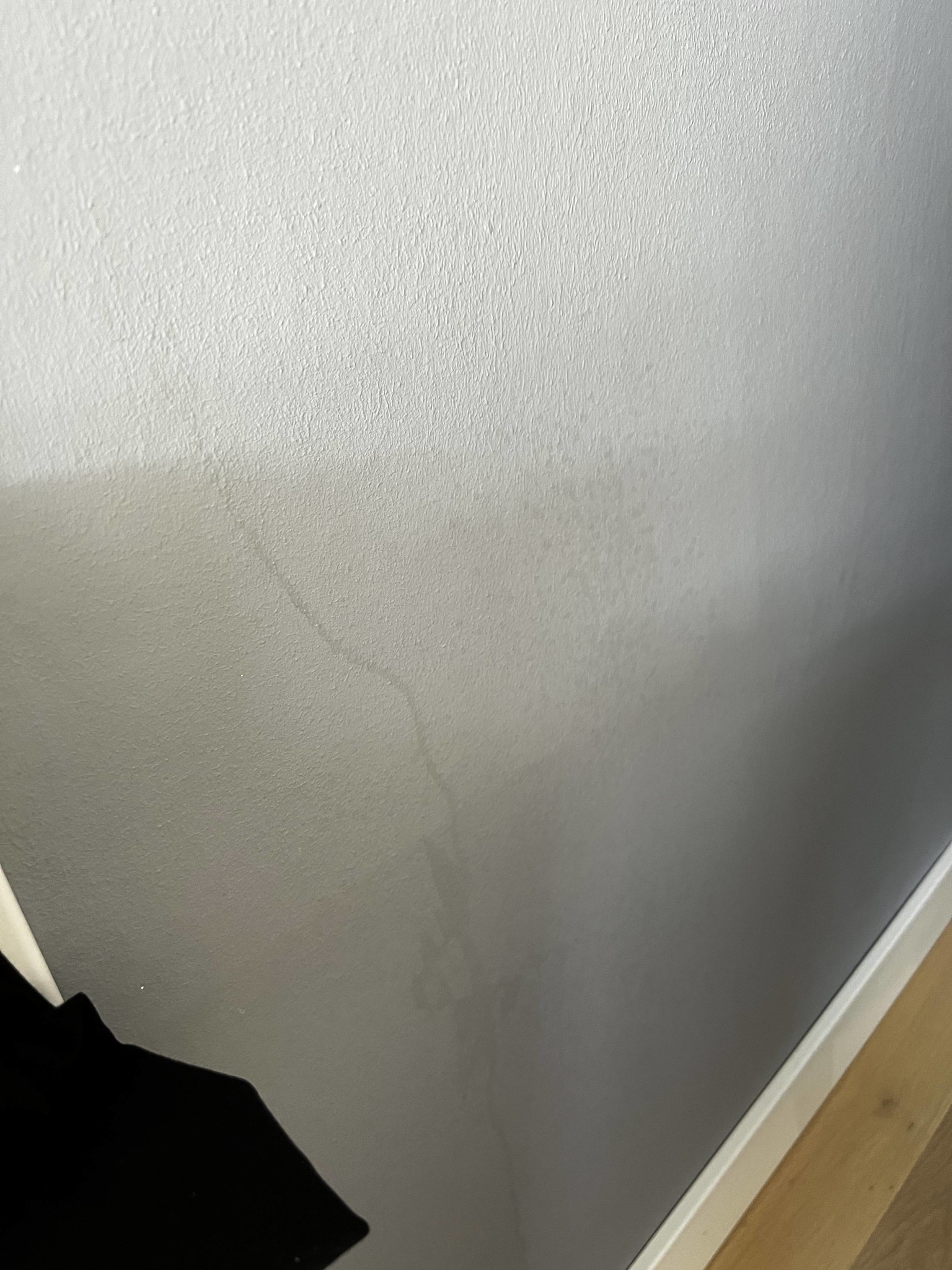

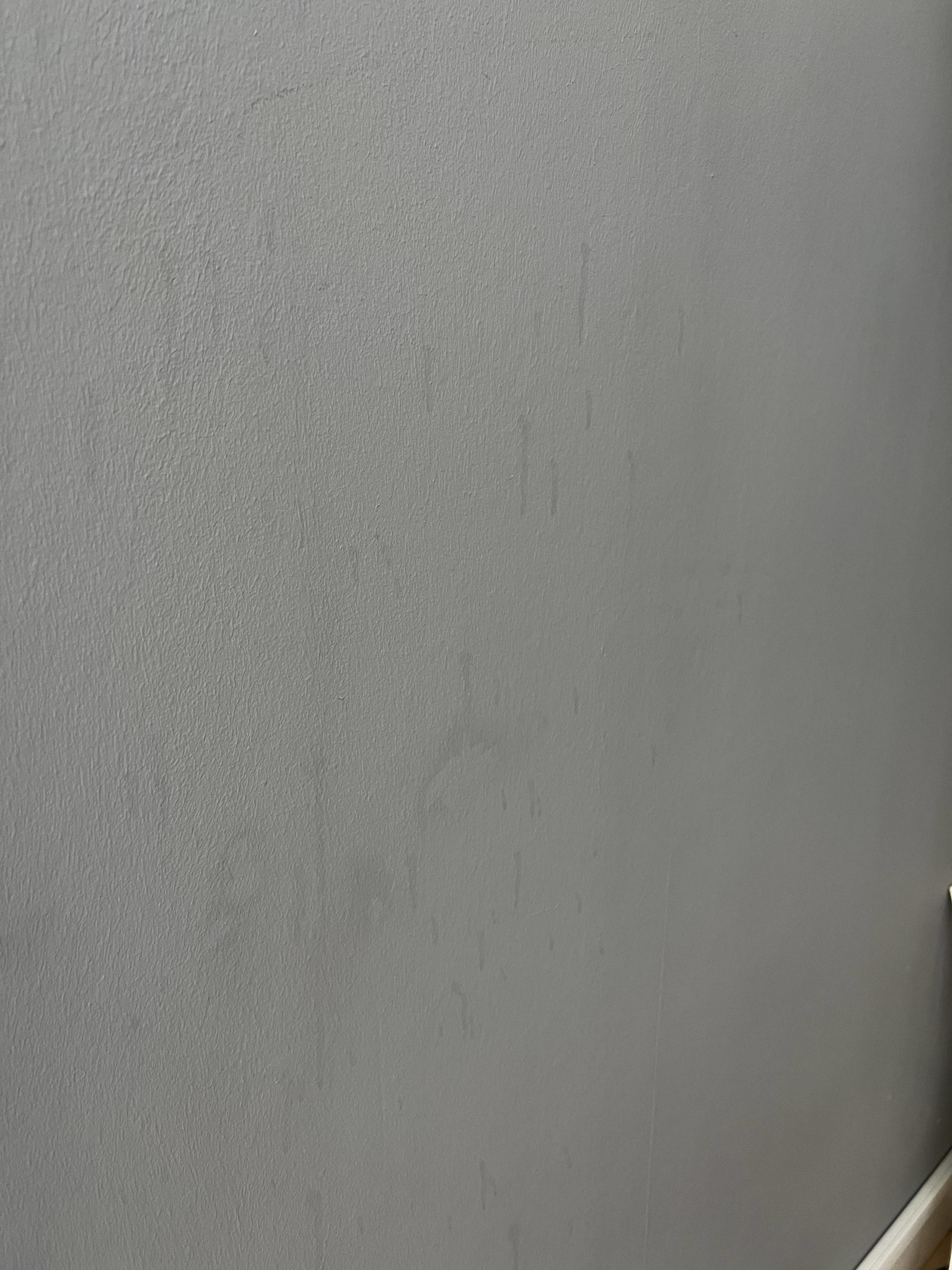

För ca 1,5 år sedan flyttade vi till en villa och ville såklart måla om för att sätta våran prägel på huset.
Nu på senare har detta dykt upp ( har inte märkt detta innan )
Vanliga gipsväggar målat med nordsjö inomhus färg för ca 1,5 år sedan.
Ser ut som att regnat på väggen..
Vad kan det vara?

Vattenstänk ?

Är så här lite överallt i hela huset, inget vatten eller dylikt kan ha stänkt upp då det inte finns i närheten.
Hur är det med ventilationen har ni det fuktigt inne?
Alternativt är det i bröstkorgshöjd eller lägre och ni har barn?

Självdrag med tilluft på övervåning och frånluft badrum/kök på nedervåning.
Inte fuktigt vad jag vet, ingen imma eller dylikt på fönster eller så.

Ja vi har 2 småa, och det är i låg höjd, men som sagt så är det lite överallt i hela huset även där de inte huserar så ofta.
Har haft liknande och min teori är att det samlas fukt där det blivit fettfläckar och tex en nysning eller hostning i riktning mot väggen verkar vara en bra grund för denna typ av rinnande fläckar. Men kan ju även vara så att det varit fett kvar på väggen innan målning och detta sedan reagerar på något sätt för de vi köpte huset av hade 3 barn så fläckar på väggarna kan ju funnits innan vi målade med.
