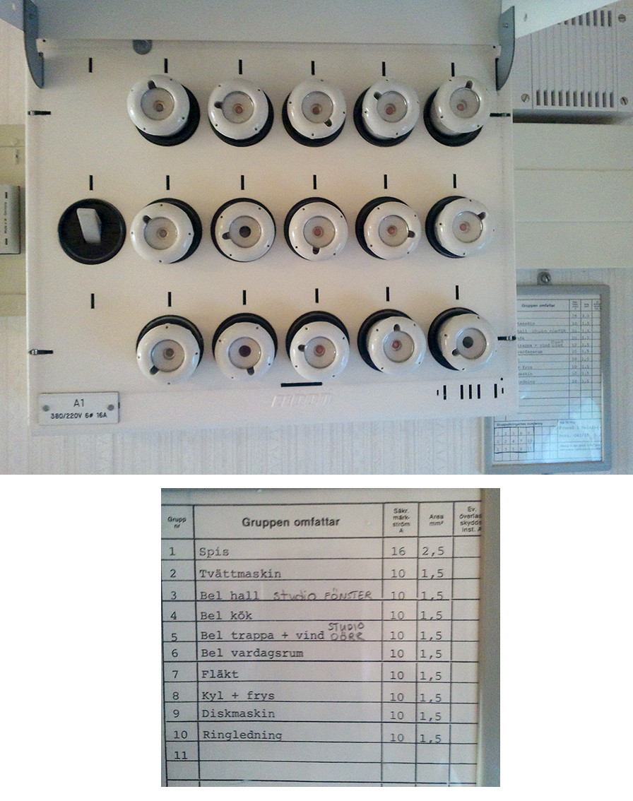

EDIT: En bild på centralen kanske ger ledtrådar. Annars behöver man lyfta på locket till centralen.

Lite otydligt men visst är det trefas.
Du har tre säkringar till spisen längst till vänster (lodrätt)?
Och tre till TM i nästa lodräta rad, varav bara en används?
Finns det en JFB till vänster om centralen?
Det finns ju plats i centralen för att göra en trefasgrupp i samma rör som till kylen.
Det skulle inte innebära speciellt mycket jobb för en elektriker, om han går med på att göra en trefasgrupp till kyl, micro och ugn.
Han kanske även ser bättre lösningar på plats. Några timmars jobb = några få tusenlappar.

Jag säger om igen, om elektrikern går med på att göra en trefasgrupp så innebär det att
- han dra två nya trådar i befintligt rör till uttaget för kyl/frys.
- monterar två nya uttag i köket för ugn och micro och kopplar in dessa till det första uttaget.
- möblerar om bland grupperna i centralen för att frigöra tre säkringar på höjden till denna trefasgrupp.
Kanske en timmes jobb om det flyter på bra, eller några timmar om röret kärvar och annat strular.
Det är som sagt inte helt optimalt. Om din ugn har en märkeffekt på över 2.3 kW (vilket de flesta ugnar har) så behövs större säkring än 10 A, t.ex 13 eller 16 A, vilket innebär att de andra två uttagen också får denna storlek på säkringarna. Nu börjar det blir mer o mer mörkt... Det ska inte vara några problem med 16 A för uttag till kyl/frys/micro, men det blir som sagt din elektriker som avgör det.
EDIT: Och krävs det högre säkring än 10 A så krävs 2.5 mm² ledare vilket bara går att få i ett långt 16-rör om det har snälla böjar. Så ha inte alltför stora förhoppningar. Men en tvåfasgrupp kan ju också övervägas.

Tyvärr, inte i detta fall med en infälld trefasgrupp och diazedsäkringar. Redan 10 A är på gränsen.
Alla detaljer finns här: http://www.byggahus.se/forum/el/177770-13a-sakring.html

Det är precis på gränsen då också, men det är ju tillåtet med en halv ampers marginal
En viktig faktor att bedöma är dels risken för överbelastning och dels varaktigheten. Reglerna medger ju att man överbelastar en kabel med 45% men då är det temporärt man menar, tillfälliga "startströmmar". En ugn kan troligen inte orsaka skada, för den går ju inte kontinuerligt utom just vid uppvärmningsfasen. En micro skulle teoretiskt kunna göra det, men då finns naturligtvis en effektiv spärr i form av elräkningen som förhoppningsvis stoppar innan kabeln har tagit skada.
Så den gyllene regeln är att märkströmmarna hos ugn/micro etc håller sig under säkringens märkström.
