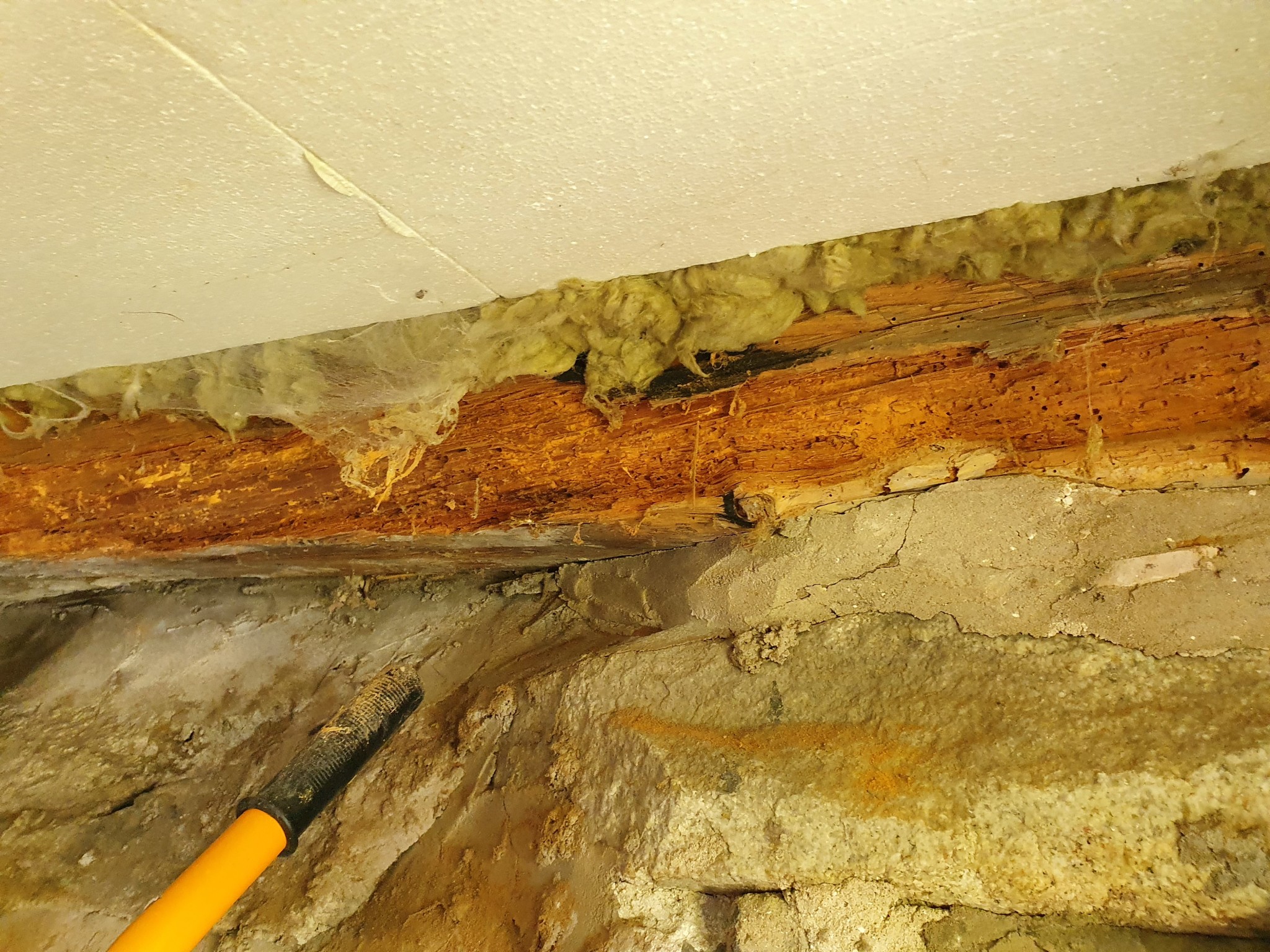

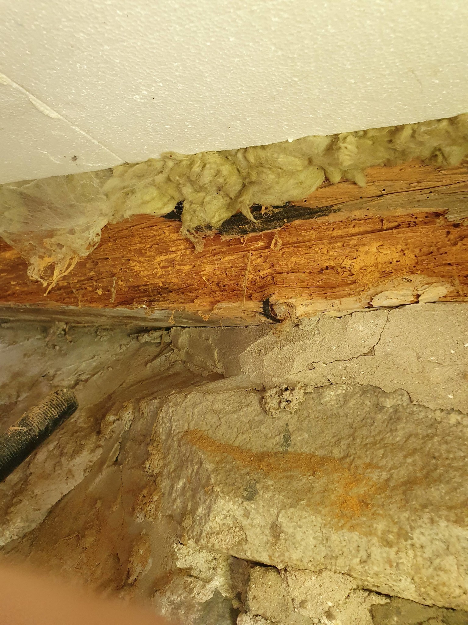

Är spekulant på ett äldre hus. Upptäckte på visning angrepp på en av syllarna enligt bild. Någon som har en uppfattning om vad det kan var för insekt som ligger bakom?
Och någon som har ett tips om vem man kan vända sig till, i Stockholmsområdet, eller iaf vilken typ av aktör, för att ta reda på vad det är, hur utbrett det är och vilka åtgärder som är lämpliga? Såvitt jag förstår så går en besiktningsman vid en överlåtelsebesiktning inte på djupet med nåt sånt här utan kanske konstaterar att det verkar vara ett angrepp. Det vet jag ju redan, så att säga.

Nån slags röta tänker jag spontant
Vad är det vita luddiga till vänster? Bara så det inte är mycel från svamp...
Jag hade dragit öronen åt mig, virket är slut och det är nog ruskigt svårt att komma åt och byta, som det ser ut

Hej! Jag hade mest fokus på hålen jag trodde var från insekter, men det kan ju vara sekundärt efter röta. Det luddiga trodde jag var en blandning av spindelnät, isolering och lite borrmjöl, som hänger ner framför stocken. Men nu blir jag osäker på om jag minns rätt. Hade visst en bild till lite längre till vänster. Ser visst ut att vara lite gråvitt på undersidan av stocken där, kanske var det du syftade på?
Det finns väl firmor som erbjuder olika typer av besiktningar. Är detta syllen så ser det ju inte ut att va så bra. Såg du om det va likadant på fler ställen och utbrett? Det betyder ju inte att du måste tänka bort köp. Syllbyte är ganska vanligt på äldre hus. Då får du beräkna åtgärd och kanske kan ha det som argument i köpet. Det gäller att se till hur fukten hanteras i mark och golvkonstruktionen.

Det är en liten del av huset som har källare där den syllen/bjälken är synlig, resten är oåtkomligt. Så jag behöver hitta en firma som erbjuder de mer långtgående eller fördjupade kontroller som en "vanlig" besiktningsman ibland rekommenderar. Gärna med kompetens både inom fukt/röta och skadeinsekter då. Och där har jag gått bet hittills, men letar på. Ska kolla in SBR:s register nu.
