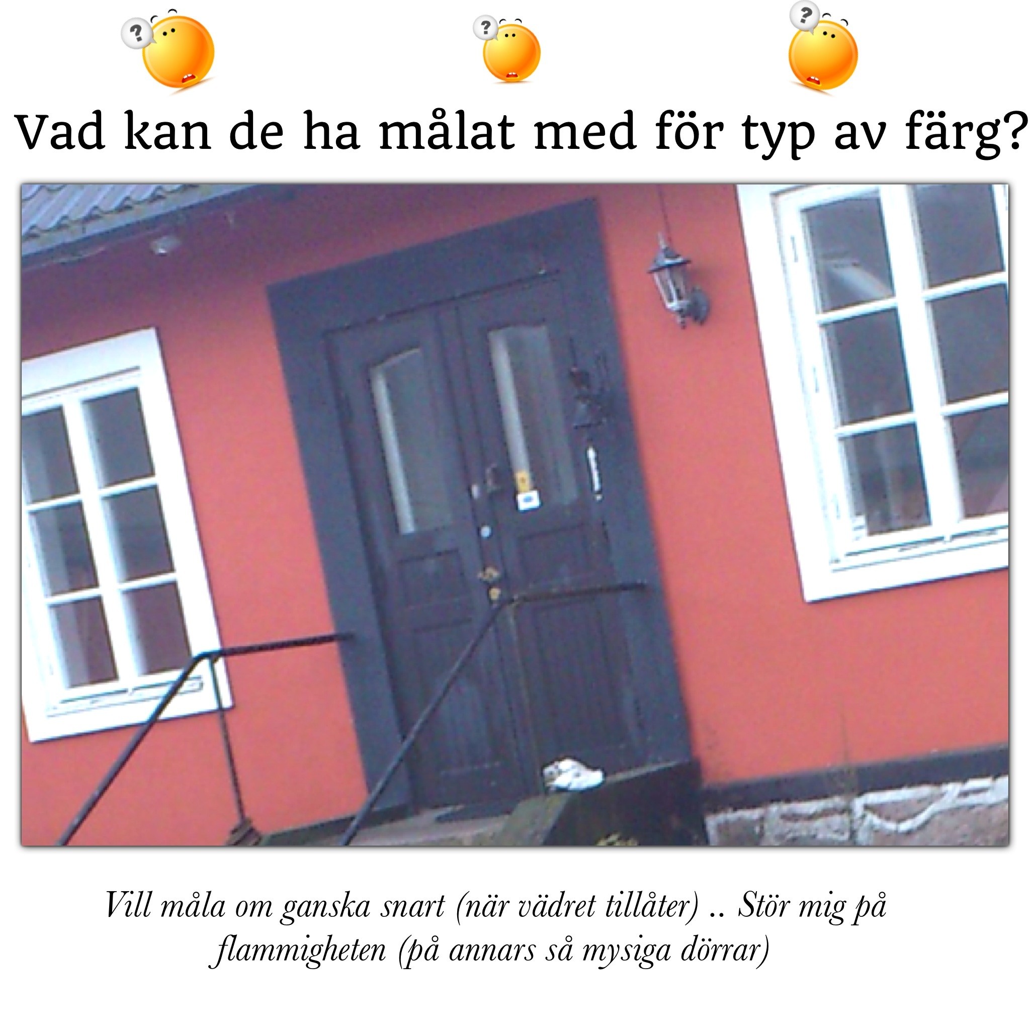

Oljefärg som har kritat? Prova att tvätta av med vatten och diskmedel. Vill ni måla om oavsett så tvättar ni av med målartvätt och 1 - 2 svängar fönsterfärg beroende på om ni byter kulör eller ej.

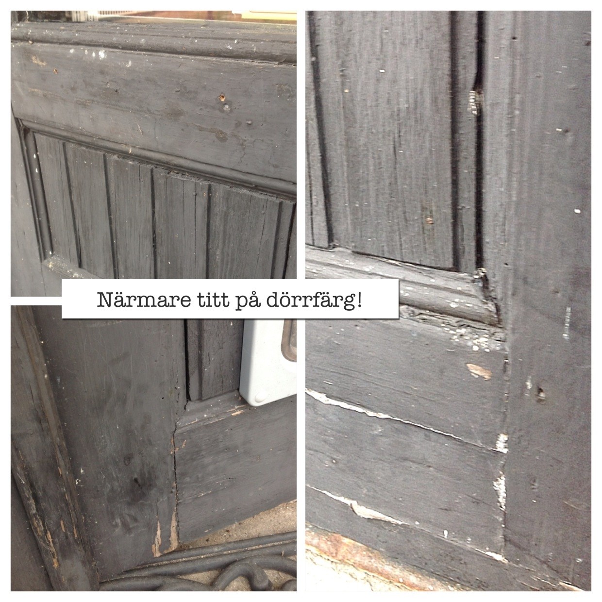

Jag försöker hitta någon ledtråd i form av gamla burkar på vift i ladan haha.. men än så länge vet jag inte riktigt vad det är för nått. Färgen beter sig inte som de gjort på andra målade dörrar där jag bott.. så jag misstänker att det är "nått annat".. de har säkert försökt bevara lite "gammalhet" i sina renoveringar (om man ser till annat de gjort).. men frågan är ju då, vad använde man och målade med förr i tiden ?nemlan skrev:Oljefärg som har kritat? Prova att tvätta av med vatten och diskmedel. Vill ni måla om oavsett så tvättar ni av med målartvätt och 1 - 2 svängar fönsterfärg beroende på om ni byter kulör eller ej.

Dörrarna i sig är som sagt pardörrar, tunna (mer som innerdörrar i tjocklek).. men å andra sidan har vi pardörrar på insidan också.. så dubbla pardörrar på vardera ställe.. de yttre skulle nog behöva lite mer omsorg än bara målning.. men så vitt jag kan se är det inte akut.. men skulle fortfarande vilja måla om dem (givetvis slipa där det behövs och fylla igen vissa skruvhål osv.. tvätta.. fylla på kitt kring glaset..ja du vet.. det vanliga haha)..

Tjära eller någon slags lasyr? Slamfärg, linoljefärg eller oljetempera? Skicka gärna upp en närbild på ytan och något ställe där färgen börjat släppa. Om du kan peta bort flagor så kan säkert din färghandlare skicka iväg dem på analys. Är det någon gammaldags färg så bör du veta vilken innan ni målar eftersom det i så fall bör bättras med samma färgtyp.

Gissningsvis målat med antingen alkydoljefärg el ngn plastfärg.
Underarbetet ser inte ut att ha varit förstklassigt...
Om du inte vill skrapa dörrarna trärena så skulle jag ha använt linoljefärg. Första strykningen på alla trärena ytor och i alla springor och sprickor med rejält förtunnad färg, (förtunnad med balsamterpentin), för att få oljan/färgen att tränga in optimalt i träet och skydda det.
Linoljefärg är också den gamla färgtypen som användes till snickerier. Enl min erfarenhet också den överlägset bästa färgen för snickerier utomhus, såsom fönster och dörrar.

Småsprickor och hål kan man dra igen med målarfog (för utomhusbruk). Det är garanterat oljefärg på dörrarna, antagligen en linoljefärg eftersom tidigare ägare var lagda åt renovering med äldre tekniker. Skicket på virket / färgen är så risigt att jag skulle slipa ner till trärent underlag - sedan grunda och måla på nytt.
