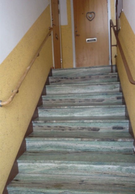

Jag tänker på en färg som förr användes på väggarna i trapphus i flerbostadshus (kring 70-talet tror jag), med en gul eller annan ljus botten, och mörka prickar (som jag antar är en tillsats i färgen) som döljer smuts (och troligtvis också gör att sprickor etc syns mindre).
Har letat efter bilder, de två nedan är det bästa jag hittat även om de inte är jättetydliga. Tre frågor har jag kring detta:
1. Vad kallas denna metod / färg / tillsats?
2. Köps färgen färdig med tillsatsen, eller är det något man blandar själv? Eller lägger man på något sätt till prickarna efter målning av ytan?
3. Kan man "invertera" metoden så att man kan få ljusa prickar på mörk bakgrund? Eller blandat svarta och vita prickar på grå bakgrund?
Tacksam för svar!

Det heter flingfärg! Jag tror inte den finns att få tag på numera. Först rollade man en bakgrundsfärg och sen en färglös lack som var full med flingor, ofta svarta och vita. Det var en vattenlöslig akrylatfärg.
Strålande, stort tack för hjälpen! Mycket lättare att leta när man vet vad det heter
