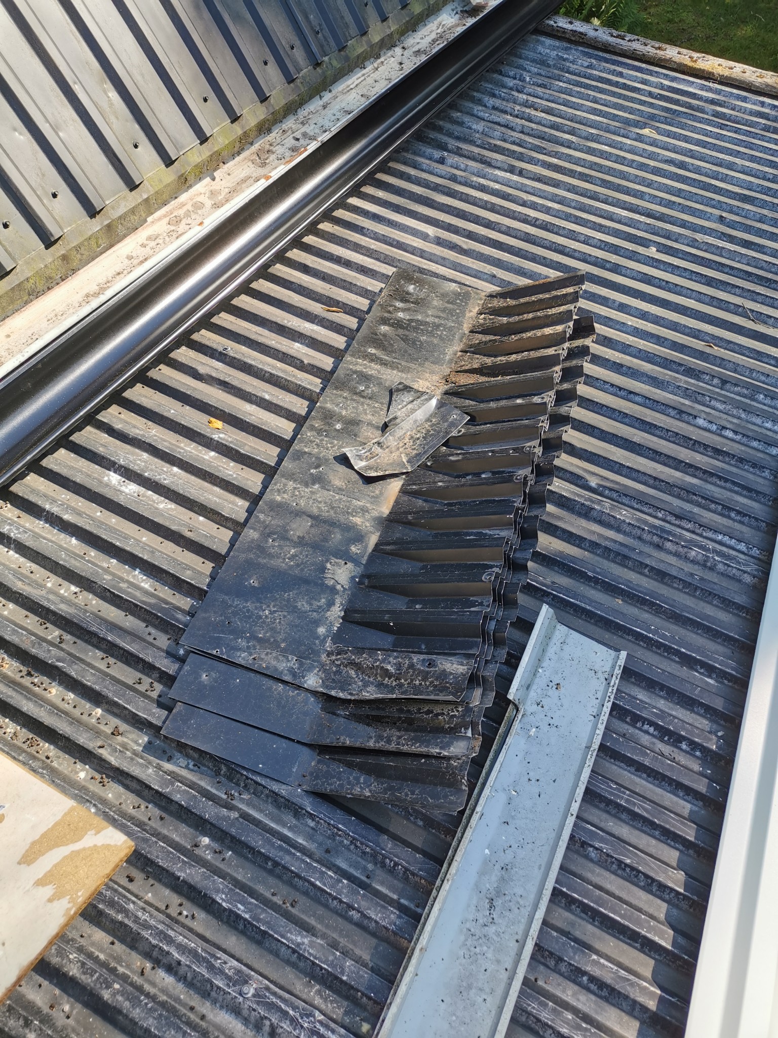

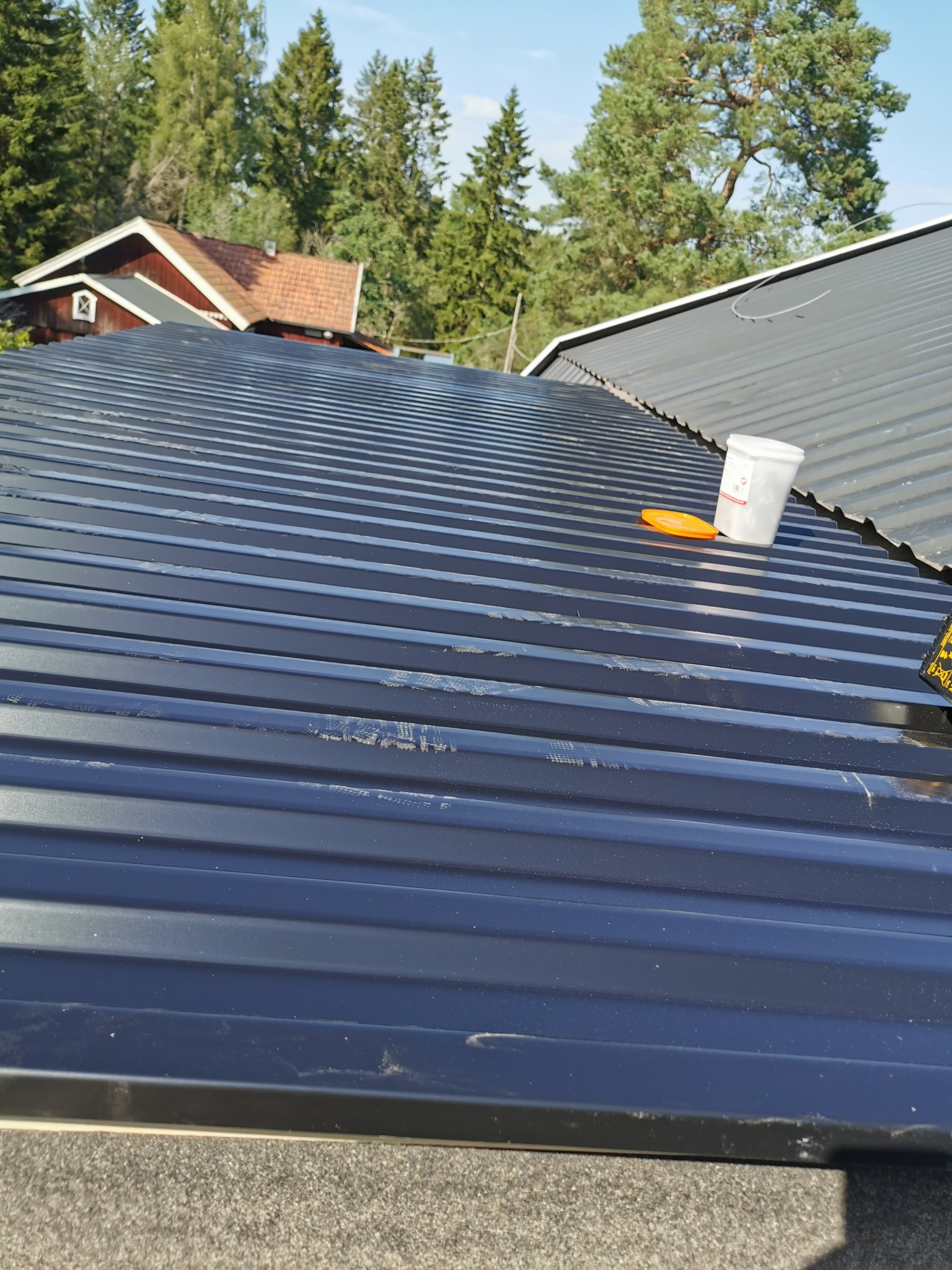

Har lagat en del av taket pga vattenläcka. Bytt plåtarna. Men nu är det ju så att de gamla plåtarna som satt mellan det stora taket och det taket vi lagat inte passar med den nya plåten. Undrar därför vad den delen av plåt heter som jag behöver. Skickar med bild på de gamla plåtarna och på stället det behövs nya. Enligt min morfar så är de gamla plåtarna antingen hemmabygge eller specialbeställda. Jag tänker mig en vinklad plåt och tätningslist?

är plåtslagare och aldrig sett såna bitar . en enkel vinklad plåt samt tätband fungerar alldeles utmärkt kom ihåg att knäcka plåten lite mindre än vinkeln så den ligger i spänning och trycker på den nedre plåten

Kan man göra det enkelt själv eller bör man plocka in en plåtslagare?
kan du räkna måtten och vinkeln och tror att du kan montera själv så åk till en plåtslagare och fråga om han kan knäcka till dom , kostar inte så mycket
