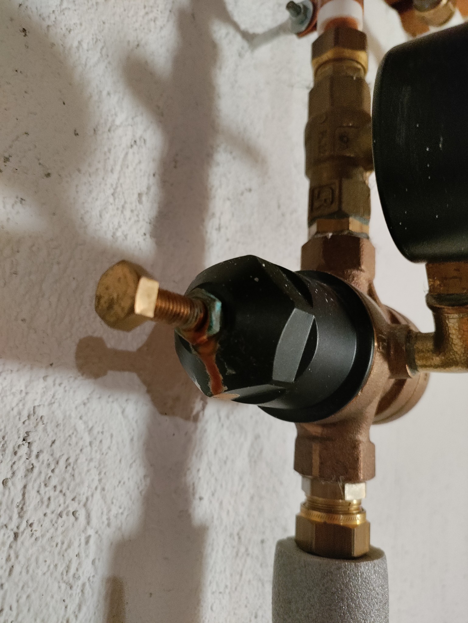

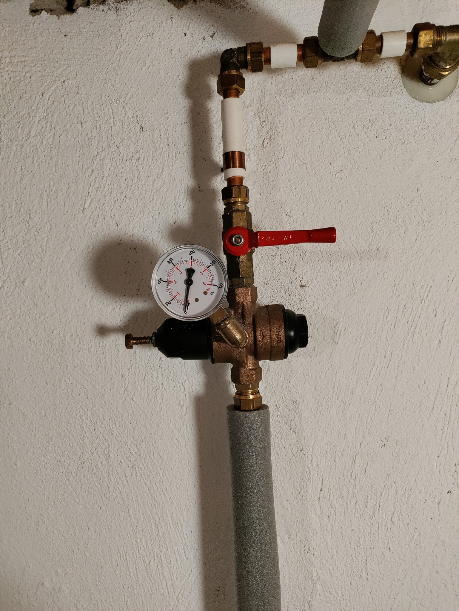

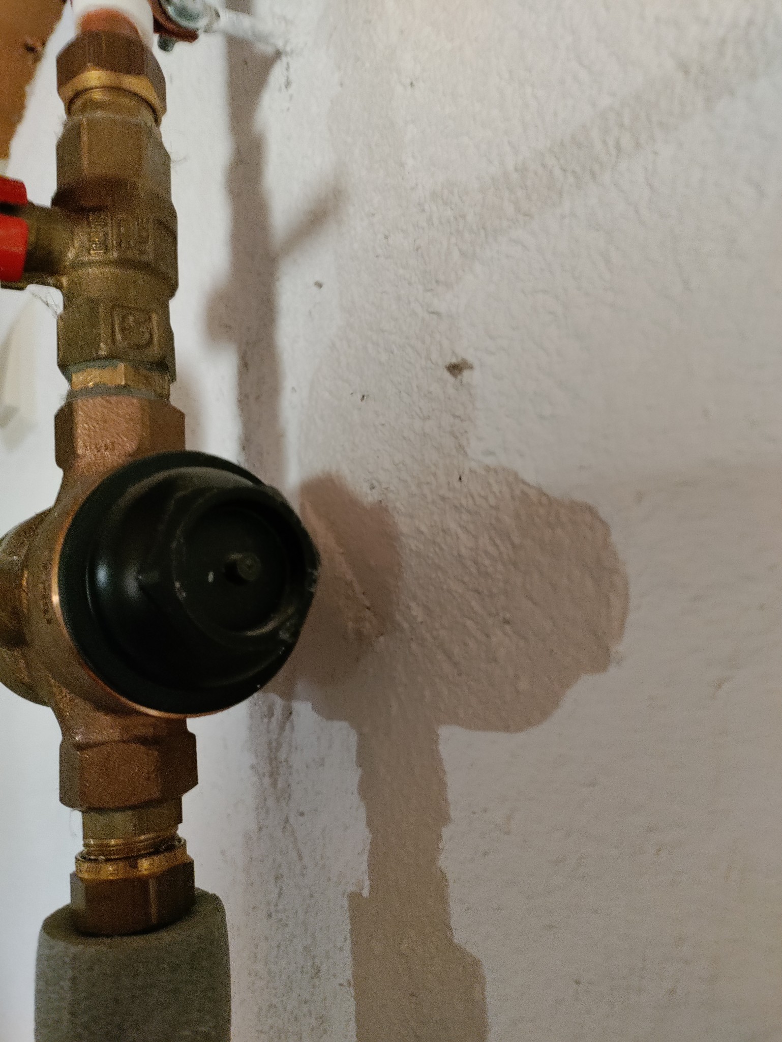

Tidigare husägare har installerat Hunters pop-up bevattningssystem på tomten. Smidigt som bara den men upptäckte att nere i källaren där jag har huvud ventilen/brytaren så har det börjat läcka vatten från sidan av klockan. (Se bilden)
Då är frågan vad heter en sådan här ? Och vart köper man en ny? För min del så är inte den klockan nödvändig så jag kan lika gärna ta bort den men jag ser att den verkar ha något slags filter i sig också ? Vad har denna för funktion egentligen? Tackar på förhand

Högst troligt är det en reducerventil. Om den behövs eller inte beror på vilket vattentryck inkommande vatten har samt vilket maxtryck vattenspridarna får ha.
