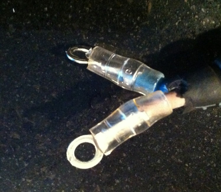

Vad kallas dom här sakerna? Något med sko har jag för mig :-)
Var inne på Jula idag i annat ärende. Tänkte passa på och köpa några såna här också, men visste inte vad dom hette.

Jag kallar dom kabelsko, men kärt barn har (nog) många namn
Kabelsko
ringkabelsko

Perfekt, tackar!
Ähum, lite varning för vad de ska användas till, med rätt pressverktyg funkar de bra, med fel verktyg kan kabeln lossa...
Eller gå varm vilket är mindre bra..
//Jante
Papphammar666
Man löder fast kabeln med gasolbrännare och rikligt med lod om kabelskorna är större än "gul", så brukar jag göra när man skickar i 50mm2 kablar i bilar och inget har lossnat än...
Blå/röd/gul pressar man med en riktig tång, heter dom crimptång? Osäker där, en sån som inte släpper förns den är helt ihoptryckt..
Lödda förbindningar i vibrerande miljöer är aldrig riktigt bra. Lodet går upp i kabeln och någon stans får du en övergång mellan en styv lodfylld kabel och en flexibel lodfri dito. I den punkten får du förr eller senare brott på kabeln.
Det finns en anledning till att alla kablar i en bil har pressade kontaktdon. Det är heller inga problem att pressar kabelskor på en 50mm2-ledare, bara man har ett vettigt pressverktyg.
Ringkabelsko.
Men vad ska du använda dom till? Vi kan kanske ge lite mer tips. :)
