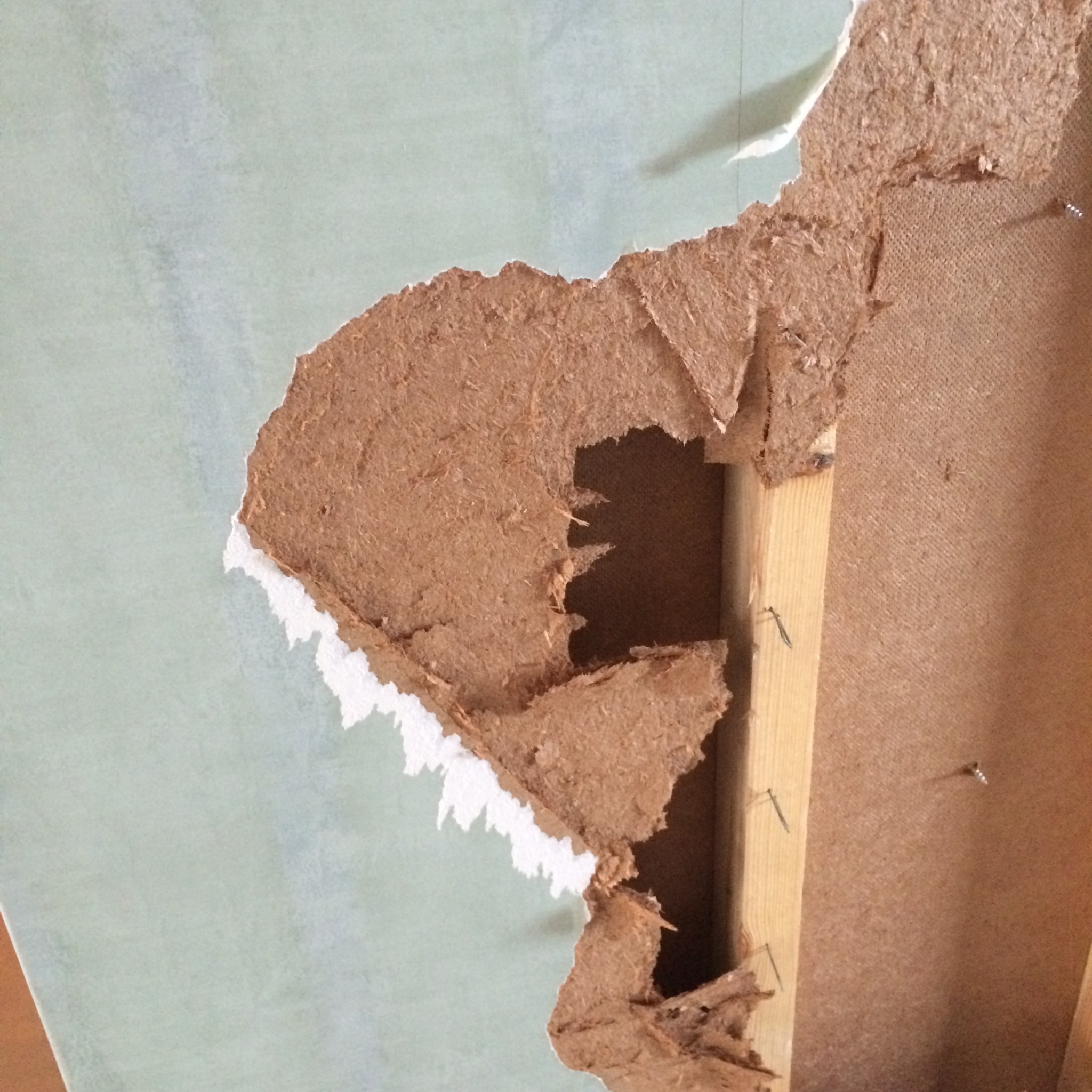

Hej, innerväggarna I vårt hus är klädda med en sorts skiva som "smular" sig då man river ned den. Jag undrar om någon vet vad detta material kallas? Huset är byggt 1974. Vi har under en längre tid haft problem med lukter från byggnadsmaterial och har bland annat bytt ut undergolven I alla sovrum då de var avjämnade med kaseinhaltigt spackel och avgav ammoniak med luftvägsproblem som följd. Det har blivit betydligt bättre inomhusklimat nu. Inbillar mig (?) dock att även dessa väggskivor luktar lite "stickande" och "torrt". Kan det vara så att även dessa innehåller något ämne som orsakar "emission"? Någon som har liknande erfarenhet? I något rum har vi klätt med renoveringsgips och där har det blivit lite fräschare lukt. Men kanske måste de rivas ut helt o hållet?
Ser ut som masonit.

Som sagt, det är inte tretex utan byggboard d v s någon form av masonit? Vi tycker den luktar lite "fränt", kanske lite gammalt? Definitivt inte mögel, men ändå inte "bra". Vi är inne på sätta renoveringsgips utanpå men kanske dumt bygga in det? Lukten bör ju minska i o m gips utanpå? Är ju ett h-vete att riva bort skivorna....men kanske bäst?sepani skrev:
· västra götaland
· 401 inlägg
Hade samma skivor i min kåk, luktade "unket" typ gammal källare nästan. Det är materialet som är gammalt och luktar "gammalt". Jag slängde ut det mesta, men på några ställen satte jag gips rakt över. Lukten är borta hos mig, men sunt förnuft säger ju mig att jag bara kapslat in den bakom gipset - kanske sipprar fram senare
I vilket fall som helst så behöver du inte vara orolig att det är mögel eller så. Gamla material som luktar gammalt bara
EDIT: Jag hade rivit ner skiten och satt riktig gips på väggarna, det förbättrar brandskyddet OERHÖRT mycket dessutom! Trät brinner som fnöske!
