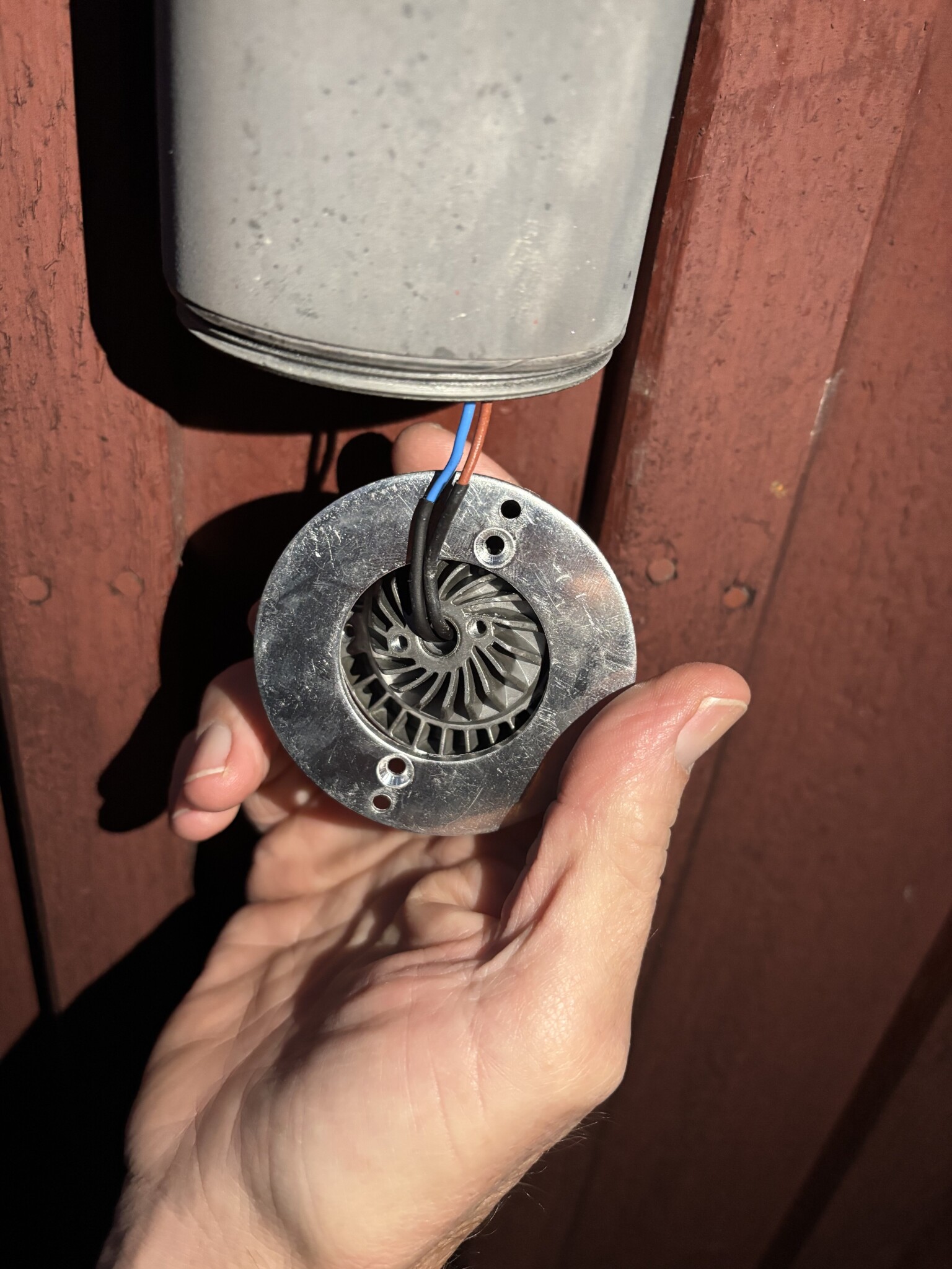

Det gäller utomhusbelysning. Är det någon som känner igen ljuskällan på bilden? Tacksam för någon typ av produktnamn så att jag kan googla mig fram och beställa en ny.
Förstår inte heller riktigt hur den ska kopplas ur? Ska kablarna kopplas ifrån själva ljuskällan, eller ska jag följa kablarna in i kåpan och koppla ur kablarna i den änden istället?
Tacksam för hjälp!
  • Hand håller en rund, metallisk ljuskälla med kablar som går upp mot ett grått hölje monterat på en röd trävägg.

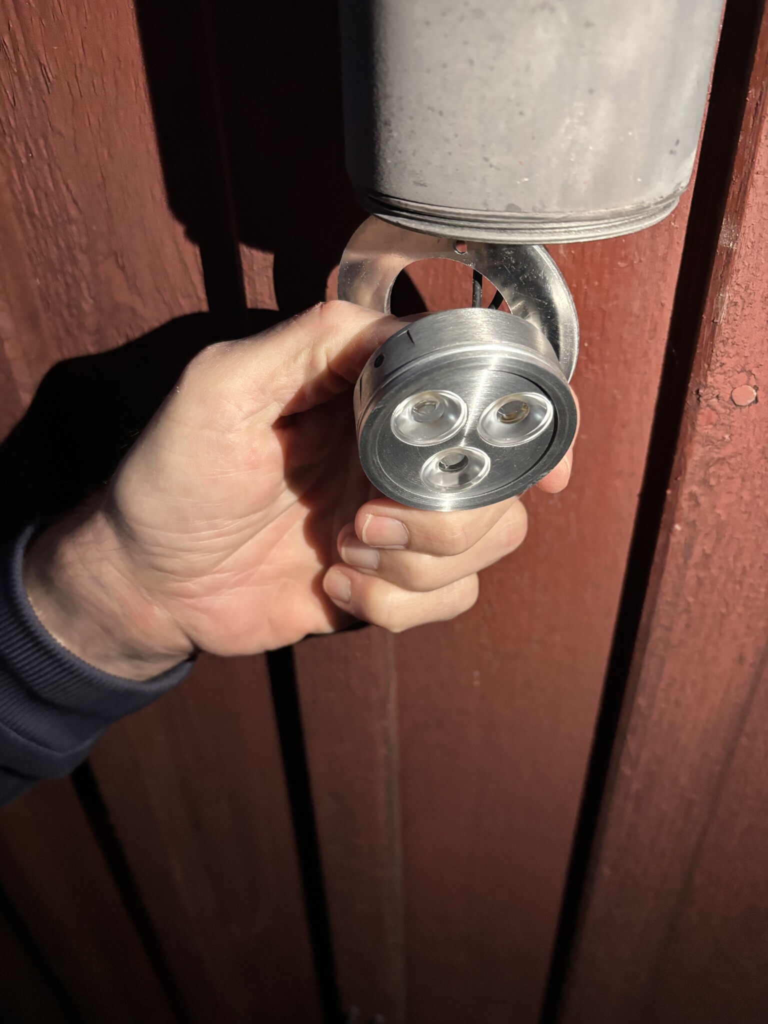

  • Hand håller en rund, metallisk utomhusbelysning med tre ljuskällor, monterad på en vägg.
En tanke som slog mig: ska jag försöka ta mig in i pucken och byta ut tre separata ljuskällor inuti denna?
Hej
Har du tittat in i kåpan? Det borde finnas en kopplingsplint, eller liknande, där elkabeln från husets ansluts. Den kabeln kommer antagligen ovanifrån eller ut genom väggen armaturen sitter på.
Att öppna kylflänsen/pucken kan du prova att göra när du kopplar bort den från elnätet.
Däremot så anar jag att du sparar på tid och pengar på att helt enkelt köpa en ny armatur. Det ser ut att vara ett antal år sedan den sattes upp.
Att byta led-lamporna inuti är nog förenat med visst besvär - om ens möjligt. Om du tar ett kort på hela armaturen är det lättare att identifiera den.

Det sitter ett plastlock inuti armaturen och där bakom tror jag kopplingen sitter. Är det vanligt att man byter ut hela armaturen? Jag antar att jag får anlita elektriker (...igen, det var inte länge sen sist) eftersom det är en fast installation. Dessutom utomhus vilket gör mig ännu mindre sugen på att försöka själv.
tommib
Se om du kan hitta en typskylt på lampan. Nyare LED-armaturer har tyvärr ofta egenskapen att ljuskällan inte är utbytbar.
