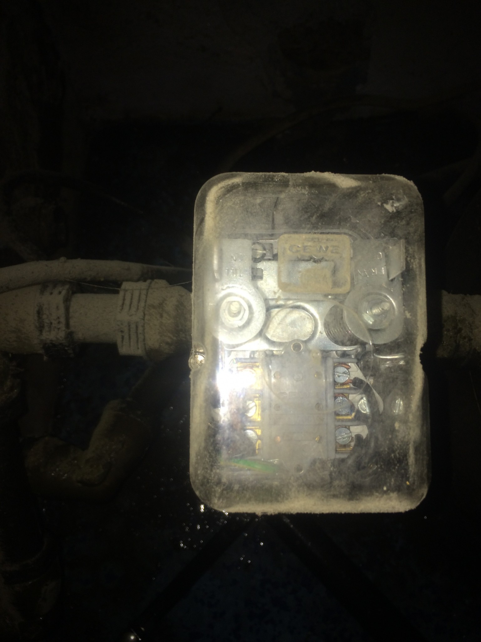

Det står i elsäkerhetsverkets föreskrifter att man får nytta en fast installerad strömbrytare utan att vara behörig. Frågan är om detta faller under samma regler som en strömbrytare till t ex belysningsarmatur.
Kanske någon annan som har koll på detta.
Märk väl att man måste ha nödig kännedom om arbetet som ska utföras.
Speciellt svårt är det inte, om man vet vad man gör.

Men får du verkligen byta 3-fasutrustning? Nu har kanske TS bara en fas, men en hel del gamla pumpar är ju tre-fas.lordi skrev:Det står i elsäkerhetsverkets föreskrifter att man får nytta en fast installerad strömbrytare utan att vara behörig. Frågan är om detta faller under samma regler som en strömbrytare till t ex belysningsarmatur.
Nu blev det rörmokaren som fick komma trots allt, men för er som läser detta blev alltså frågan obesvarad. Jag bollar vidare frågan till Bengt Loord.
Formellt får du inte göra det men det ligger lite på gränsen till undantagen från behörighetskrävande arbeten. Dvs man kan vända och vrida på diverse definitioner i delarna som reglerar undantagen och i medvind få det till ok men det strider mot andemeningen där.
Så i praktiken klart otillåtet enligt FS men kanske med alla spetsfundigheter på plats ok i något udda fall dock knappast ditt enligt bilden.
