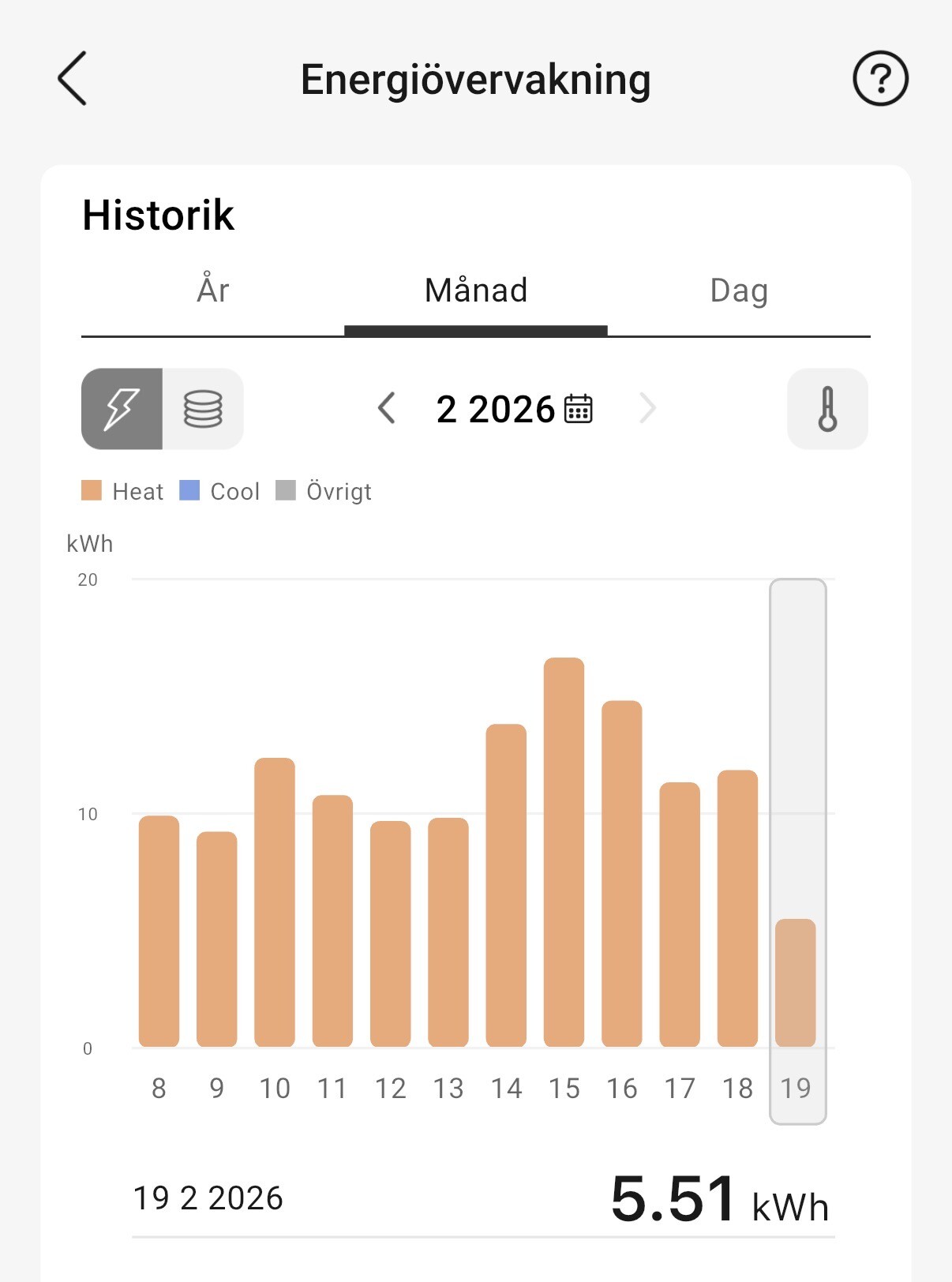

Du kan sätta en effektvakt på dina stora förbrukare; Elbil, VVB/elspets, badtunna, elgolvvärme. Om dom kan pausa när du lagar mat eller tvättar så kan du komma ner till runt 3.5kW en vintermånad om du har värmepump.T tommy1954 skrev:
Jag har pga renovering av rummet där jag har min LLVP tvingats stänga av den. Jag har efter två dygn konstaterat att jag klarar av att värma huset med en 2 kW värmefläkt istället nu när det ändå är runt -6 grader här i Bohuslän. Och iom detta så har jag tvingats att stänga av alla mina automationer när det gäller effektstyrning i huset. Skillnaden i effekttoppar under dessa två dygn (trots att jag körde badtunna igår) är en ökning av tredje högsta effekttopp från 3,2 kW till 4,2 kW (den ena v de högre topparna är från körning av bastu den sista halvtimmen med effekttariff och den andra toppen har kommit med badtunnan igång samtidigt som det varit matlagning - något som jag nu har bättre styrning för att undvika).
Visserligen ökar elförbrukningen med värmefläkten rätt mycket, men toppeffekten över en timme från min LLVP är bara hälften av vad värmefläkten drar hela tiden. Åtminstone jag blev förvånad över detta.
Förstår inte. Är du överraskad över att en fläkt som ger 1:1 i värme ut från el ger högre förbrukning eller topp än en värmepump som ger 1:3 upp till 1:5? Även effekten 2 kW är ju en hög siffra som få pumpar lär komma upp i så jag tolkar jag dig rätt så har du kommit till slutsatsen att du får både högre förbrukning och topp med en fläkt. Allt annat vore dock konstigt.pacman42 skrev:
Fläktar
Jag är förvånad över att det är så liten skillnad på effekttopparna. Styrlogiken i LLVP har en förkärlek för att köra rätt hårt efter en avfrostning.Micleg skrev:
Jo men vad har dom för maxeffekt? Svårt att få fram siffror men genomsnittet verkar ligga kring 0,5-0,8 kW vid drift med toppar på 1,5-2 kW beroende på storlek. Men det krävs ju 2 kW konstant under en timme för att motsvara din fläkt.pacman42 skrev:
Min drar upp till 10A, men det har jag inte sett. Men 6A, vilket ger 1,5 kWh under en timme. Efter avfrostning.Micleg skrev:
· Västmanland
· 2 149 inlägg
Är det ingen som har loggat en luftvämepumps effektförfrukning timme för timme i ett dygn under olika temperaturförhållanden?Micleg skrev:
Det vore intressant att se hur det ser ut med temperaturer mellan minus 10-20 grader.
Någonstans kommer en brytpunkt där en vanlig elfläkt sannolikt blir lönsammare på grund av att luftvärmepumpen tappar verkningsgrad plus att effektavgiften kan påverka negativt.
Effektavgifter bör ju inte påverka så det blir lönsammare att köra en värmefläkt som ger 1:1
Inte loggat själv men pumpen uppskattar förbrukning. Den går i princip hela tiden men märks väldigt väl när det är soligt. Dels för att dem står mot en sydvägg och dels för att det är mycket fönster som släpper in värme från solen.
