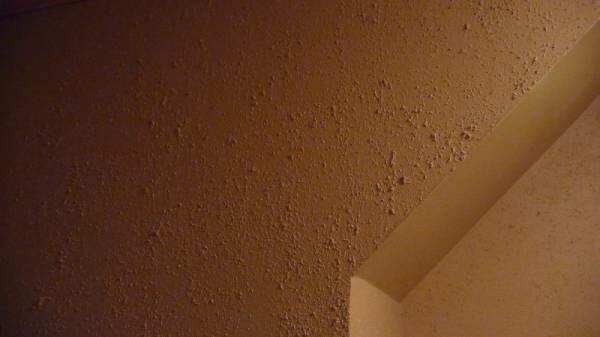

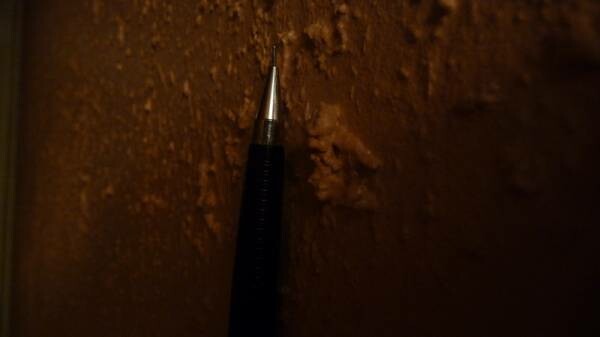

Rummet är målat som på bilden och vi vill släta ut väggarna och måla om dem.
Har ni några råd på hur man blir av med detta mönster på väggarna och vad denna teknik heter?
Det blir lättar att söka på Internet när man vet vad den heter :)
  • Inomhus, hörn mellan tak och vägg, strukturerad yta, belysning skapar mjuka skuggor, mörk atmosfär.
  • En närbild på en blyertspenna med fokus på spetsen mot en otydlig, mörk bakgrund.
Lite svårt att se på bilderna, men det ser ut som frigolitkuletekniken. Man blandade frigolitkulor i färgen innan man rollade.
Isf skrapa bort kulorna med en skrapa, spackla, slipa och sedan är det fritt fram för kreativiteten. :)
