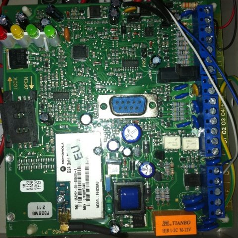

Fick ett PC1616 larm över efter förra lokalflytten som jag tänkte koppla in nu.
Jag kan dock inte finna hur jag skall ställa in telefonnumret så att den ringer och om det går sms:ar till mig (gick till larmcentral innan).
Har sökt o sökt men kan inget finna...
Den ser ut så här:

Det du visar där är en BGSM... den fungerar bara som en backup till din normala fasta lina. Vart DSC 1616 ringer är programmerat i själva centralen i sekvens 301-303
Sen har du vissa triggade funktioner på Gsm-sändaren som du kan programmera via serie-kabel och programvara

Okej tack, det märkliga var att det sekvenserna var tomma.
Men om jag inte minns fel så var det något strul på slutet, det skulle ju kunna bero på att numret "försvunnit". Vill bara vara helt säker på att det inte går till någon larmcentral innan jag testar det...
Vi hade ingen fast linje tidigare heller... Har sökt på BGSM men hittar ingenting om den, är den ovanlig?

Nu har jag löst de problem jag haft och speciellt mycket ström på batteridrift drar det inte heller...
Skulle dock vilja programera gsm-modulen, efter ha sökt på svenska(!) sidor fick jag lite fler träffar på BGSM och hittade tom en svensk manual...
Kabeln kan man ju göra själv men går det att ladda ner eller köpa programvaran?

vanlig nollmodem kabel... D-sub
Program vara, borde finnas på internet...

GSM-modulen går inte att programmera via larmets knappsats... Vad larmet i sig har för funktioner får någon annan svara på...
Här har du en manual för larmmodulen www.teletec.se/files/318
För att programmera GSM-modulen behöver du kabel och programvara...
