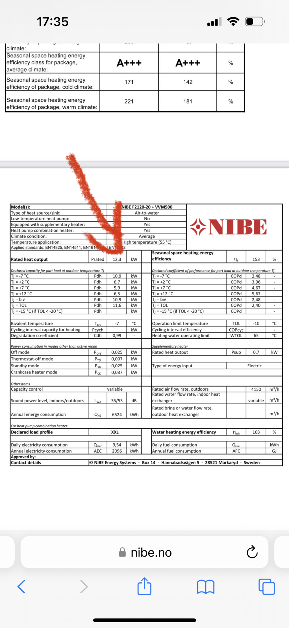

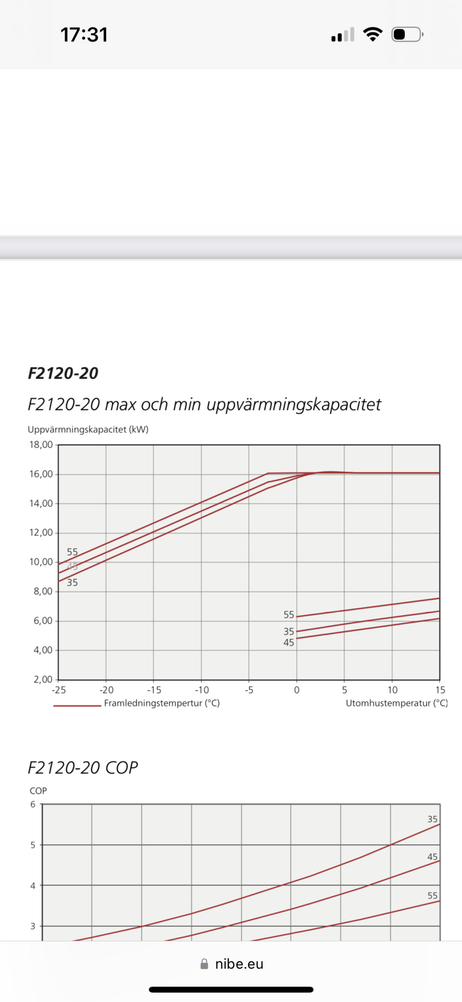

Vi vill ha en inverterstyrd som hellre är lite för kraftfull än för svag.
När jag själv gör en snabb beräkning på hur kraftfull den bör vara så kommer jag fram till att den bör vara på 15-16,5 kW beroende på hur man räknar.
275 kvm x 600 watt vid radiatorsystem eller 175 kvm x 600 watt radiatorer i gamla delen + 100 kvm x 450 watt golvvärme i tillbyggnaden.
Värmen till tillbyggnaden går via en kulvert under marken, där tappar vi några grader. Sedan är det någon som sagt att om man både har golvvärme och radiatorer (det räcker att man bara har en enda) så måste systemet dimensioneras efter den svagaste länken och därmed värmas upp till 55 grader, vet inte om det stämmer.
Men jag förstår mig inte riktigt på alla värden som jag hittar.
Nibe F2120-20 verkar t.ex. ha en maximal uppvärmningskapacitet på 16 kW. Men samtidigt så har den bara en så kallad rated heat output (även kallad Prated) på 12,3 kW.
Jag trodde att Prated var maximal värmeeffekt men så verkar det ju inte vara här.
Kan någon som kan förklara hur det hänger ihop och varför siffrorna inte är samma?
  • Graf över uppvärmningskapacitet och COP för F2120-20 vid olika temperaturer, från nibe.eu.
  • Skärmdump av teknisk specifikation för värmepump från NIBE, innehåller energieffektivitetsinformation och företagskontaktuppgifter.
