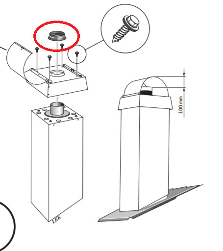

Upptäckte att en tätning som sitter längs upp på rökröret är kass men hittar den inte som reservdel.
Skorstenen är av fabrikatet Premodul och det är alltså tätningen jag ringat in med rött på bilden.
Teknisk ritning av en skorsten med detaljvyer, tätningen på rökröret är markerad med rött.

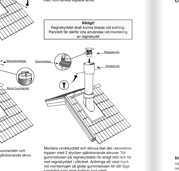

Det är en gummistos
Schematisk bild av installation av regnskydd på skorsten med gummistos och vindskydd.
