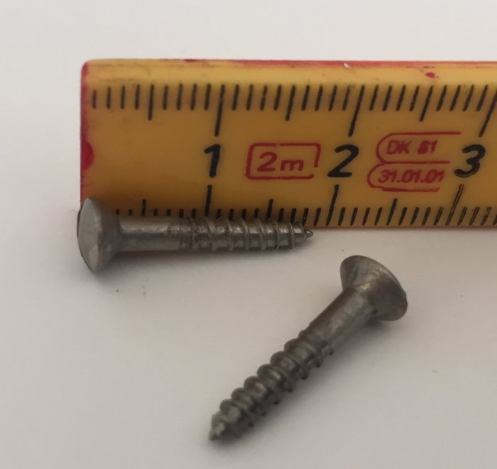

Jag skulle behöva 4 st såna här skruvar i matt nickel för att matcha mina dörrbeslaget. Vad heter de och var på nätet kan jag beställa dem?
Spårskruv med halvkullrig skalle. 3/4 tum.
Säker att det är matt nickel? Jag har bara sett blankförnicklade skruvar.

Den kan mycket väl vara blank nickel (men ser ganska matt ut), men kom iaf med i förpackningen av matta/borstade nickelbeslag.
Hur mäts skruvars längd, är det inklusive elle exklusive huvud (är mina ca 16 eller 19 mm)?

ccf skrev:
Hur mäts skruvars längd, är det inklusive eller exklusive huvud (är mina ca 16 eller 19 mm)?
Med försänkt huvud mäter du från den "övre" delen av försänkningen.
Annars mäter man "under" huvudet.
Hänger du med?
