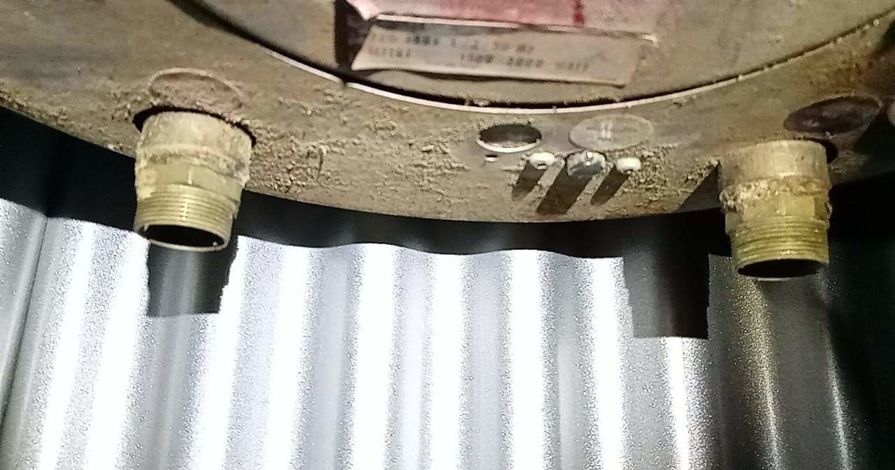

• Två mässingsrörgängor med en ytterdiameter på cirka 27.2 mm som sticker ut från en byggkonstruktion.

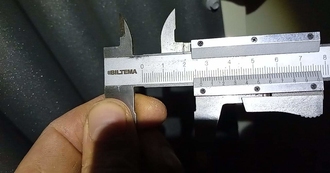

  • Mätning av rörets ytterdiameter med skjutmått som visar cirka 27,2 mm.
Om du tar bort gamla klämringskopplingarna och sätter nya in i muffarna passar säkert R20, G20, 3/4" där, Så byt ut länkade kopplingen till 15 x G3/4 utvändig i stället.
