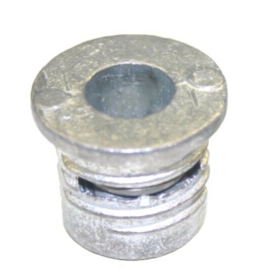

Vet ej om denna bild hjälper för att identifiera sort och fel
Det är karmfäste 5550T så den ska skruvas ut.
Skruvas för att bytas ut eller vad skall jag göra för att få ett fungerande dörrstopp?

Skruva ur den och byt mot en ny och se om det fungerar bättre, listpriset är 61kr.
Det är en dörrbroms inget dörrstopp du har i dörren.
Var hittar man sådana fästen?
Låssmed, järnaffär, byggvaruhus osv.
Tog en titt igen på bilden och fjädern ser ut att ligga fel samt böjd så den inte låser fast armen så en ny bör åtgärda problemet.

Så det är bara den som skall bytas ut?
Hade bytt ut allt. Staget ser ut att vara böjt också.

Nu har jag ett helt nytt fäste, men hur skruvar man ut det gamla och in det nya?
Har testat alla mejslar jag har hemma
En torx i rätt storlek eller en lämplig spårmejsel.
Om du tittar i botten på den nya så ser vad som passar.

Den grejen har tydligen bytt utseende. Den 5550T jag har liggande i skrivbordslådan ska ha en torx 25. Den nya modellen ska ha en torx 15, eller vanlig flat mejsel.
På din bild ser det ut som nya modellen. Torx 15.
