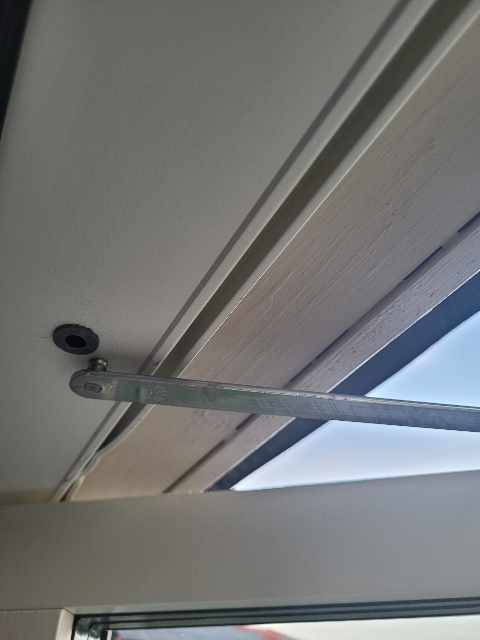

Vad kallas delen som visas på bilden nedan och kan man åtgärda på ngt sätt att den inte går av hela tiden?
Delen finns på en altandörr.

Sitter den inte kvar om du knackar in den ordentligt?
Jag har försökt många ggr att använda handen men den ramlar av hela tiden. Skall man använda ngt verktyg?
Borde inte behövas, jag knackade in den med handen.
Vad kallas delen?
Dörrbroms.
Fönsterbroms.
Prova och bänd upp den lite innan du sätter dit den igen.

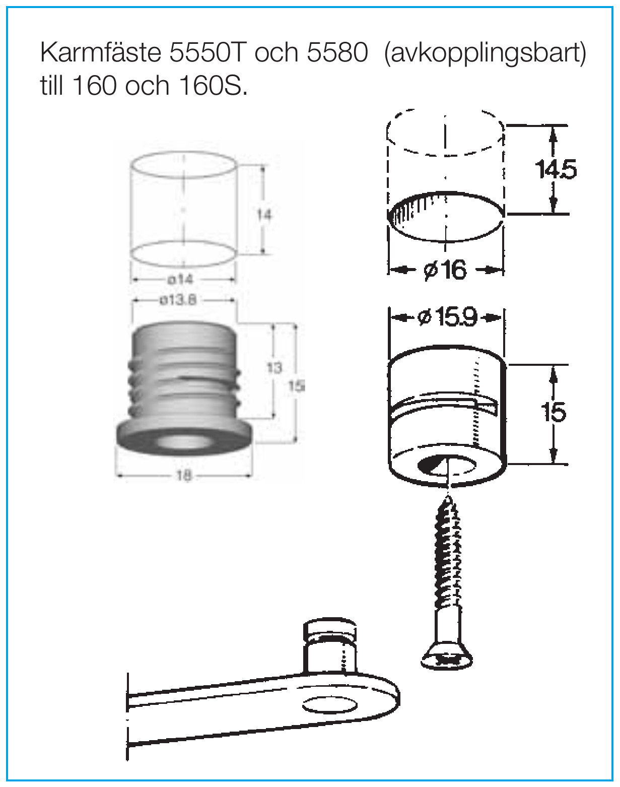

Fjädern kanske inte låser ordentligt i karmfäste 5580? (tycker inte det ser ut som karmfäste 5550T)
Eller släpper det när dörren blåser upp så den inte klarar av krafterna?
Enklast är att byta karmfästet mot ett nytt och se om det löser problemet då dom inte kostar speciellt mycket.

Den släpper av minsta vind.
Är karmfästet ngt man skruvar på/av som vanligt?
B bck277 skrev:
Hej
Du ser på bilden hur de är fastsatta.
En skruv i botten som ska lossas sedan kan du dra ur den gamla.
För den andra modellen skruvar man loss hela karmfästet som fungerar som en skruv.

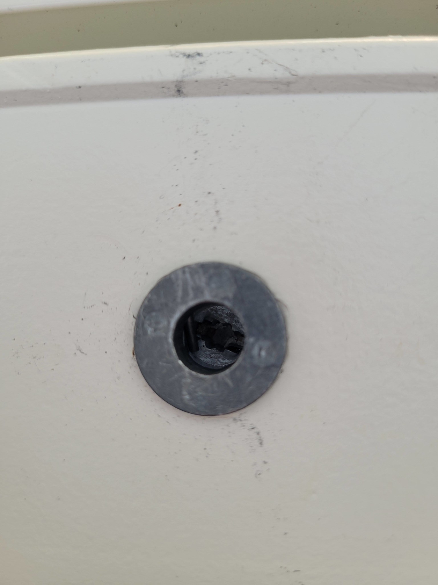

Vet ej om denna bild hjälper för att identifiera sort och fel
