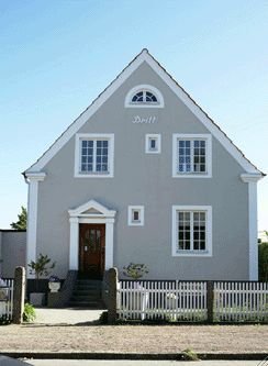

Vad heter det när man gör hörnet på huset sådär platt, som på denna bild?
…och när vi ändå är inne på ämnet, vad heter de vita platta ytorna runt fönstrena som detta hus också har?
  • Tvåvåningshus, vit fasad, symmetriska fönster, triangulär gavel, entrédörr med överljus, staket, klar himmel, ingen synlig vegetation.
Delen vid takfoten är ett försprångshörn, men det andra du frågar efter har säkert ett finare namn, men jag skulle vilja säga slätputsad fönsteromfattning.
