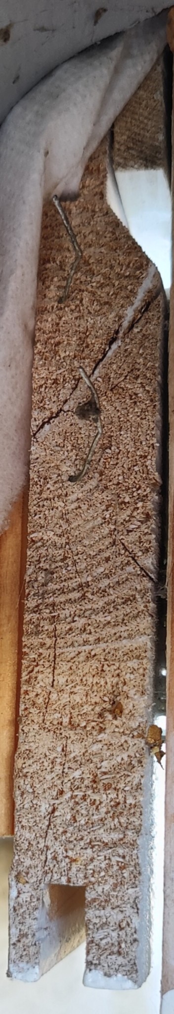

Hej! Har en panel som sitter på min utbyggnad som byggdes för några år sen. Nu tänkte vi byta på resten av huset och undrar då först och främst vad panelen heter och sen kanske även vilket av våra byggvaruhus som kan tänkas ha den? Den är 140mm bred.
Långsmal bild på en träpanel med 140mm bredd delvis täckt av vitt skyddsmaterial.

Ytterpanel kanske?

Den kallas enkelfasspontad ytterpanel. Finns nog i princip var som helst.

Tackar för hjälpen!
Problemet är bara att när jag googlar efter panelen så hittar jag den inte hos någon.
Men då tar jag mig en tur och kollar ifall någon har den inne!

En bygghandel bör kunna ta hem åt dig. Annars får du försöka hitta en mindre såg som kan hyvla upp det du behöver på beställning.

Valbo trä tillverkar panel med många olika profiler, bör kunna tas hem av en bättre bygghandel
Den heter 22*145 enkelfas. Finns på alla välsorterade bygghandlar.

Nja, den är inte riktigt samma då denna är spontad nertill. Men frågan är om dom kommer se likadana ut, då spelar det ju ingen roll!
