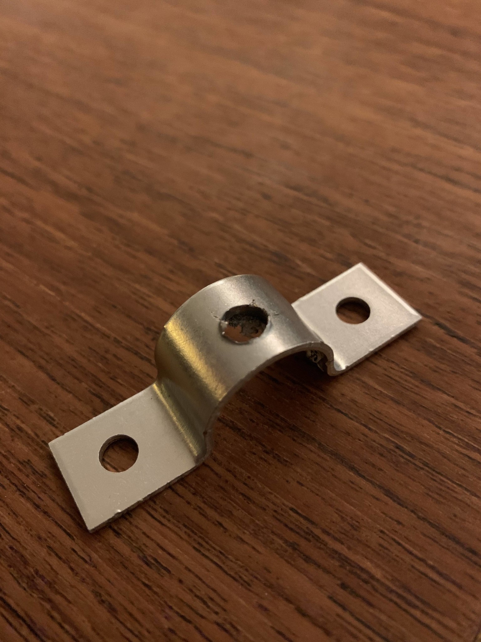

Ska fästa ett armeringsnät inom ett stort antal ramar, av varierande dimensioner. Jag har sett det göras med ett liknande beslag som på bild. Just denna har gjort genom att borra en "rörhållare" från Bauhaus. Eftersom jag behöver cirka 100 så vore det våldsamt mycket smidigare att köpa färdigt.
Nån som vet om det finns och vad det heter?
Centrumhålet behöver vara ca 7mm då armeringsnätet är 6mm.

  • Metallbeslag med centrumhål och två fästpunkter, använd för fästning av armeringsnät.
Rörklammer?
Tror att det kan vara svårt att få tag på. Aldrig sett och vet inte vad de skulle användas till.
Är det en träram? Borra hål i ramen på rätt cc och "trä" på ramen på armeringen?
Tycker det verkar vara en rörklammer med stoppskruv. Men 7 mm, verkar stort...dom jag sett har typ 3-4 mm.
Finns stora för 32/50/76 mm rör och dom har nog 5-6 mm stoppskruv. Men att använda såna verkar dyrt. Se t.ex.
https://www.svebry.se/en/product/rorklammer-50mm
[länk]
Onekligen dyrt! Denna jag använt nu för test kostar 10:-. Men tack för letande och tips!
