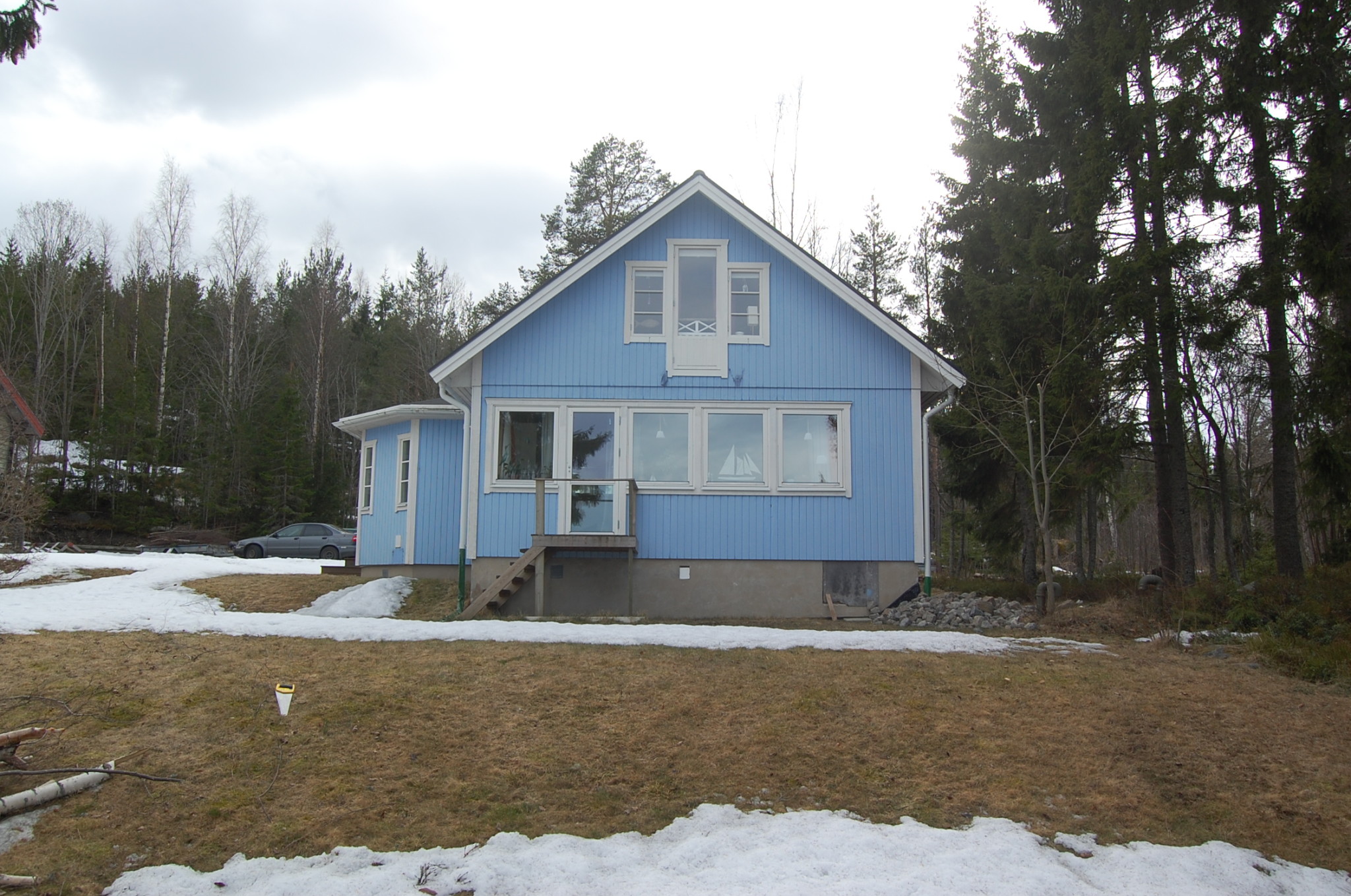

Klättrat på stege för att ta modulmåttet på några fönster. Sen skulle jag beställa men kunde inte välja. U-värde hit och dit, tänkte att jag måste ju ha lågt. Men varför ska jag ha så lågt som möjligt..
Slutade med att jag skjuter upp beställningen till imorgon och hoppas att jag bestämt mig för både fönstertillerkare, material och u-värde.
Fritt fram att tala om för mig vad jag ska ha;)

Jag vet inte vad du har för hus och vad som passar in men jag köpte SP Balans Plus till mitt hus. Lågt uvärde och snygg profil på insidan :)

Jag var också i bryderier, alla fönster till hela huset.
Men som jag räknat så ger det inte så väldigt många tusenlappar i besparing även på flera års sikt att välja t.ex. 0,8 isf 1,2, om man säger så.
Så i detta huset det blev med 3-glas-kasetter med u = 1,2
För att rent ekonomiskt motivera lägre u-värde får det inte vara så stor prisskillnad på fönstret. Jag anser att det börjar vara svårt att motivera någonstans runt u = 1,0 till 1,4. Under 1,2 brukar priserna snabbt raka uppåt.
Men så finns det andra aspekter.
Högre u-värde = mindre imma på fönstren på sen kväll/natt/morgon vid sådan väderlek.
Lägre u-värde = mindre kallras. Något som verkligen kan vara värt extra pengar om man t.ex. har höga fönster som går ner till golv, eller nästan golv.
Man kanske inte sparar några uppvärmningskronor, men får å andra sidan lyxen att gå på varma sköna golv, även om man kommer lite närmare fönstret.

fremax och 1 till
Mina kostade typ 400kr mer per fönster för Plus, dvs 0,8 i u-värde. Tyckte inte det var så farligt. Då fick man lite annat smått och gott som jag inte kan förklara, men typ säkrare infästning av rutor m.m .

Ja det blev nog inget svårt val. Jag hade varit tvungen att punga ut med ett par tusenlappar extra per fönster för att få u= 0,7-0,8 nåt ...
Då backade jag och lät det bli u = 1,2
Vilka fina tips! Jo Ramnemark jag har tittat på den sidan jag också, finns fina priser just nu! Min kåk ser ut så här och det är den här gaveln som jag ska byta panel på i sommar och bygga altan. DSC_0371.JPG
Alla fönster är SP på nedervåningen, dom på övre plan inklusive dörr ska jag byta nu. Dörren är gammal typ som man kan dela och 2 glas.. Rena skiten!
Såg att Allmoge hade aluminium för mycket bra pris med u-värde 1,3 som jag funderar på. Huset är ju gammalt så att jaga låga u-värden är onödigt.
Men jag är fundersam på utseendet, det är ju inte jättefint nu heller med dom fönster som sitter där. Jag vill gärna få känslan av mer skärgård då jag har havstomt.. Känns som att jag borde ha spröjs där nere men jag vet inte vilka och nu är ju fönstren monterade:)
Det hade vart riktigt snyggt med snedfönster vid sidan om altandörren, men det blir nog dyrt :/

Mm jag håller med! Men det kostar en hel del när det blir special:) Beställer nog ett par från Allmoge ändå

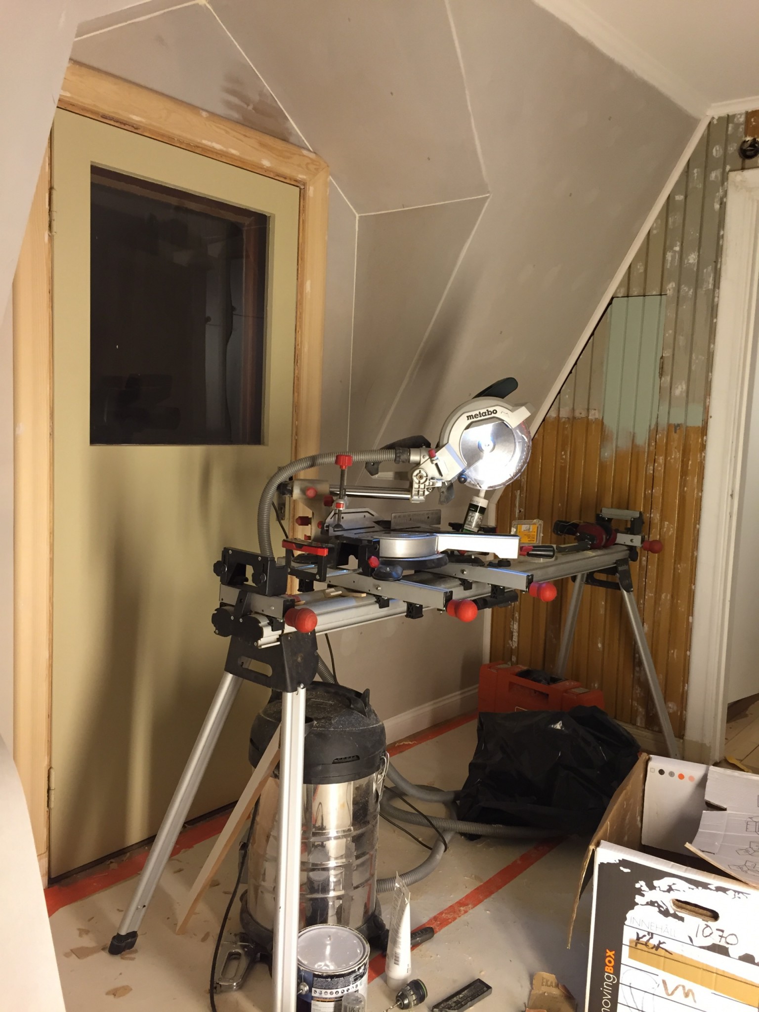

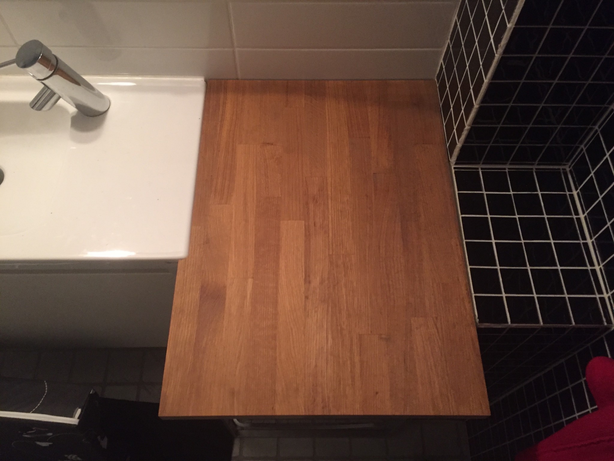

Inte så mycket med huset kanske, men var tvungen att sätta sänksågen (som kom med posten idag) i arbete. Kapade till en ekskiva till backstativet för att åstadkomma skötbordet som behövs om några veckor.
