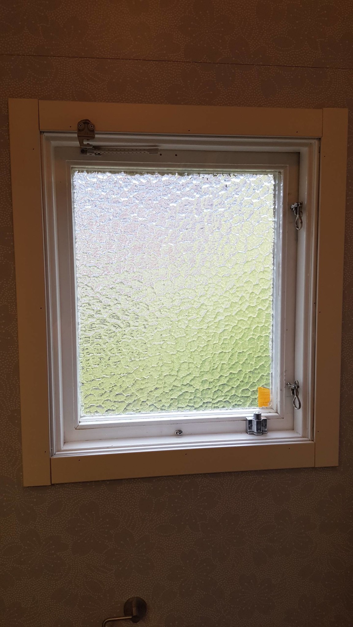

Det är ett gammalt tvåglasfönster på toaletten. Det blir lite kallras där då temperaturen kryper ned under nollan.
Uppdaterade temporärt därför det till ett treglasfönster med en transparent polykarbonat-skiva som går plocka bort då det blir varmare och man vill kunna öppna fönstret
Tvåglasfönster uppgraderat med avtagbar polykarbonatskiva för extra isolering.

Hur gick det då? Var de täta?
Tätare än tätast.

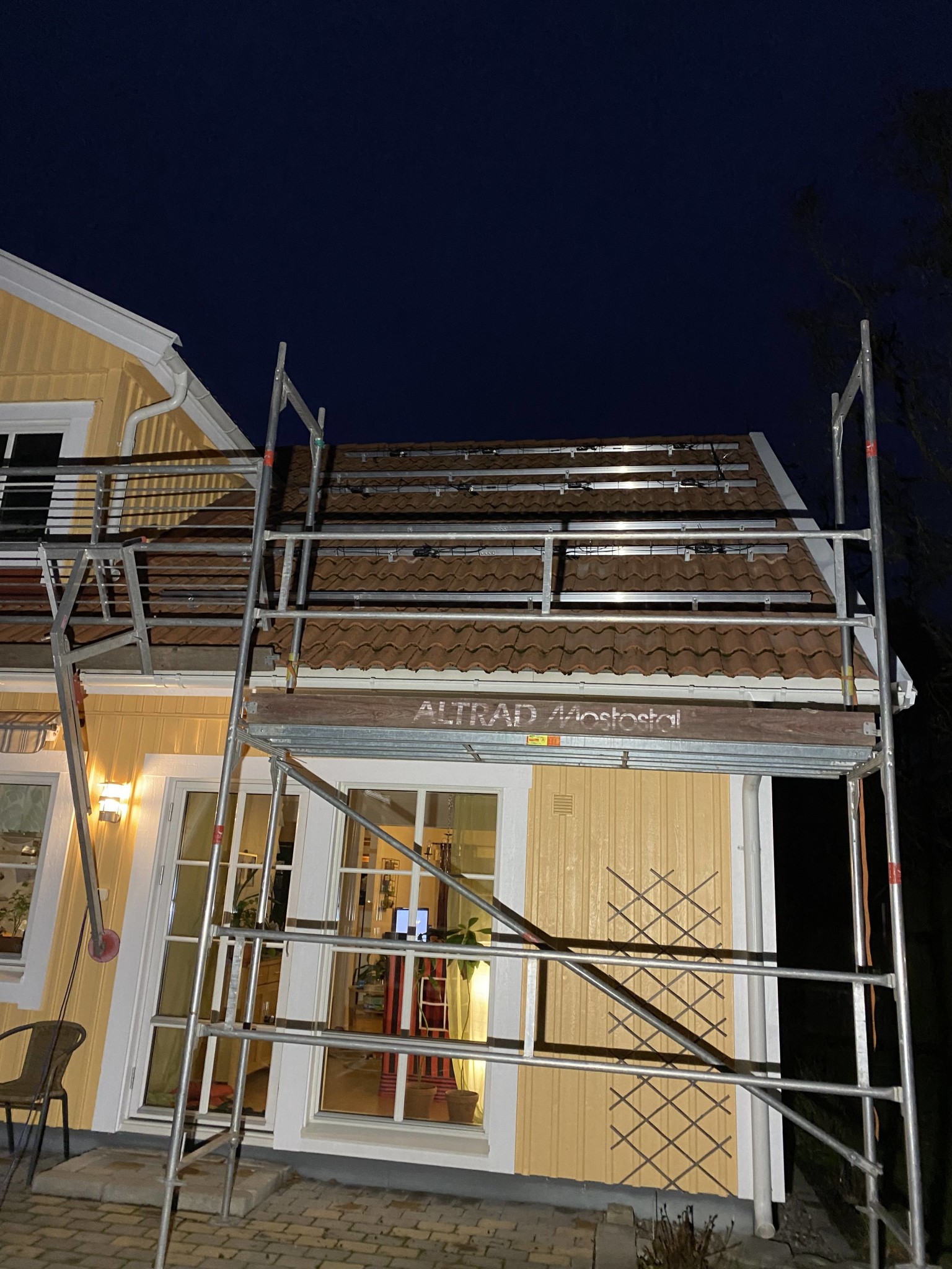

Tittat på när andra jobbat:
Byggställning framför gult hus med takarbete under kvällshimmel.

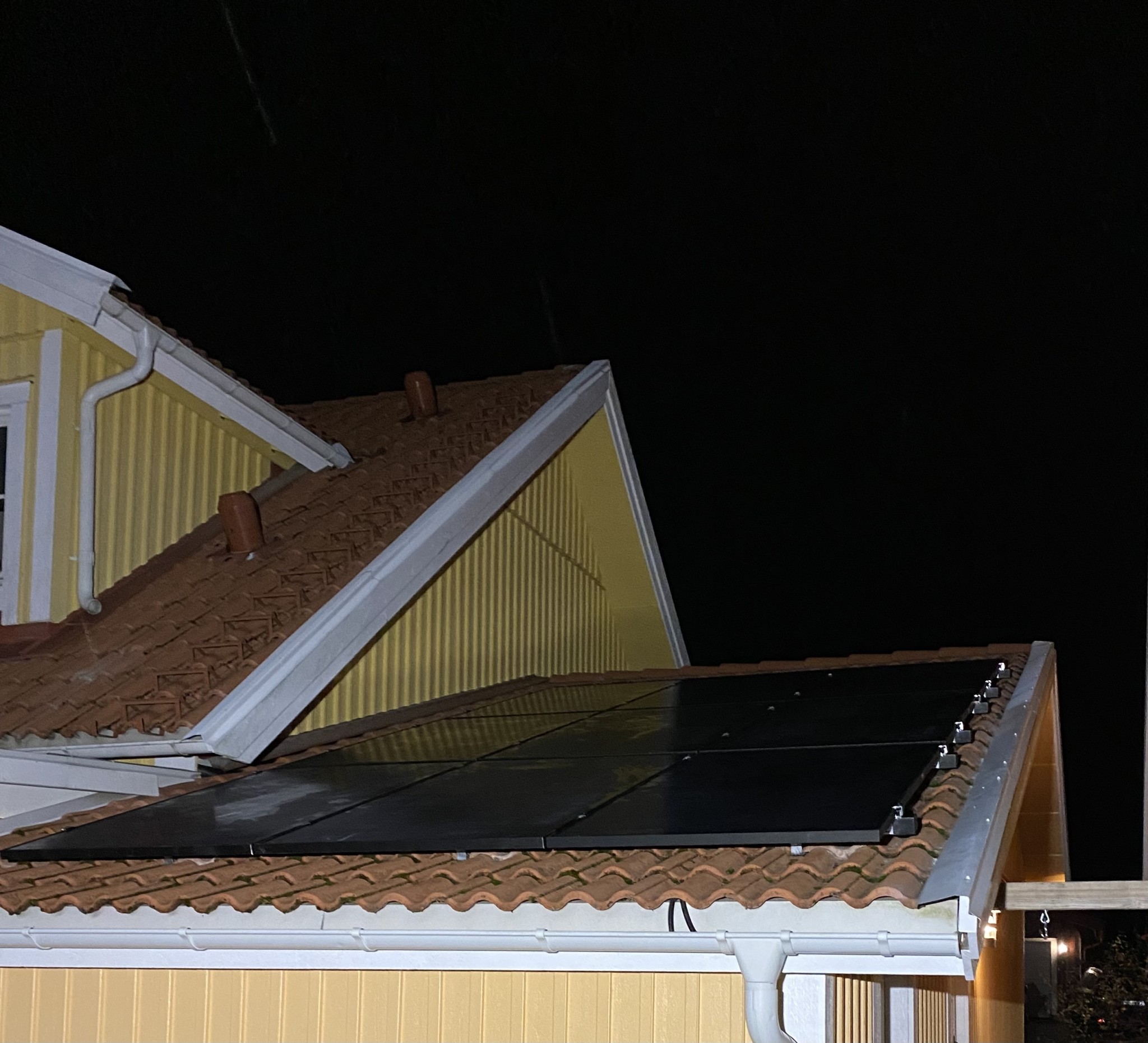

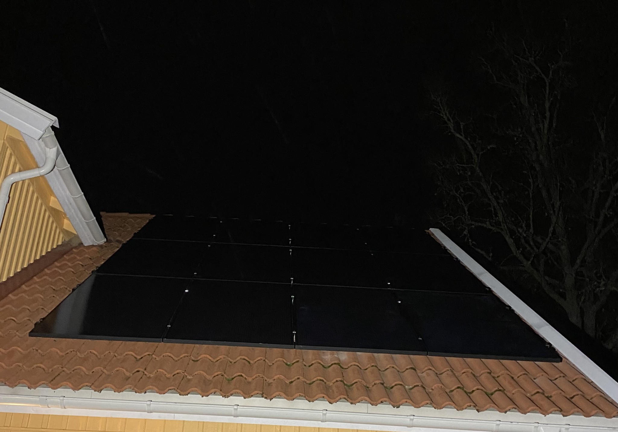

Sådär ja! Då har man äntligen panelerna på taket, tog bara ca 9 månader från accepterad offert.

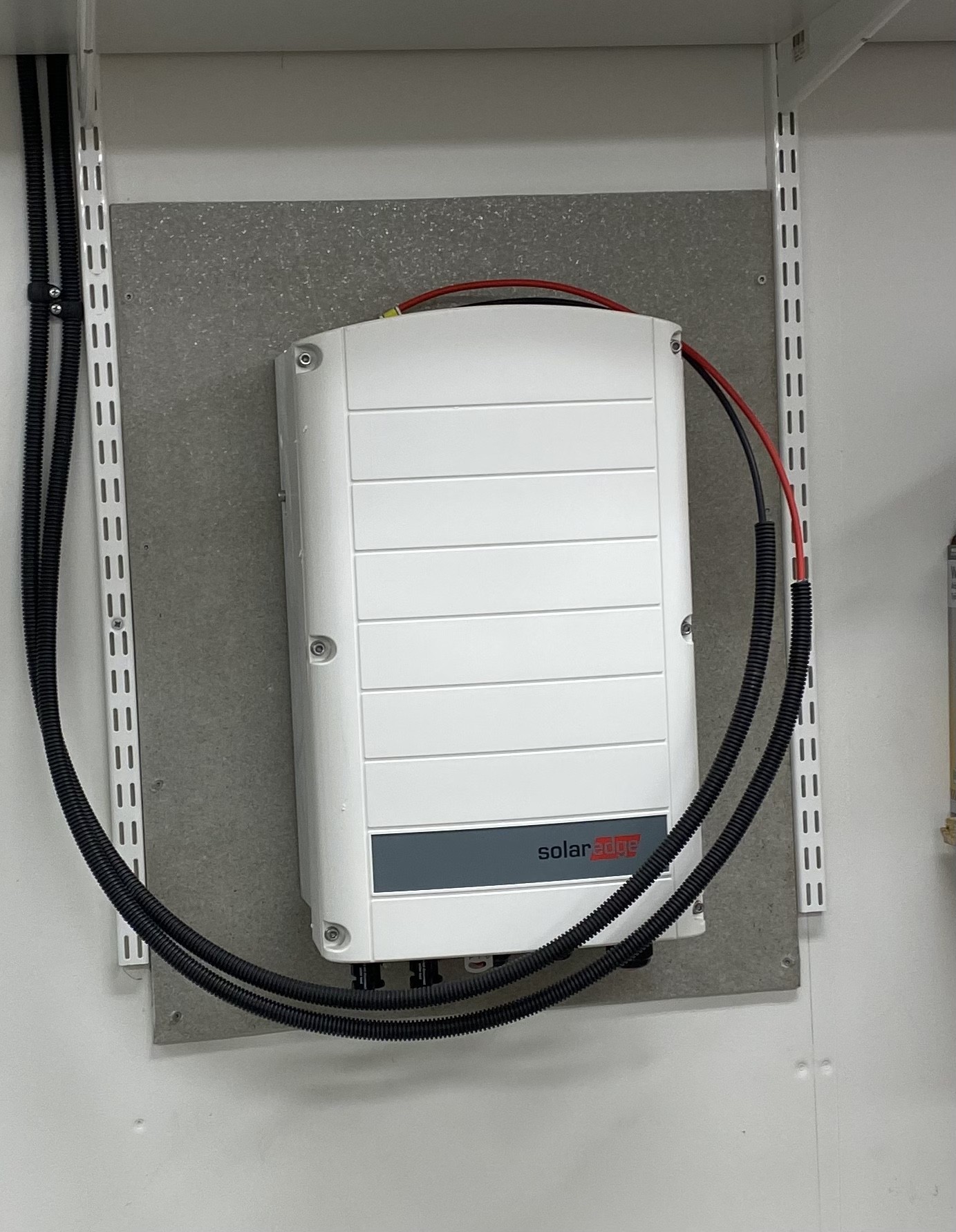

Nu väntas bara elektriker x2 så kan vi köra igång sedan, blir väl lagom till vintersolståndet ungefär.
Solpaneler installerade på taket av ett hus under kvällstid.
Solpaneler monterade på ett sluttande hustak under nattetid.
Solenergiinverter monterad på vägg med anslutna kablar redo för elektrikerinstallation.

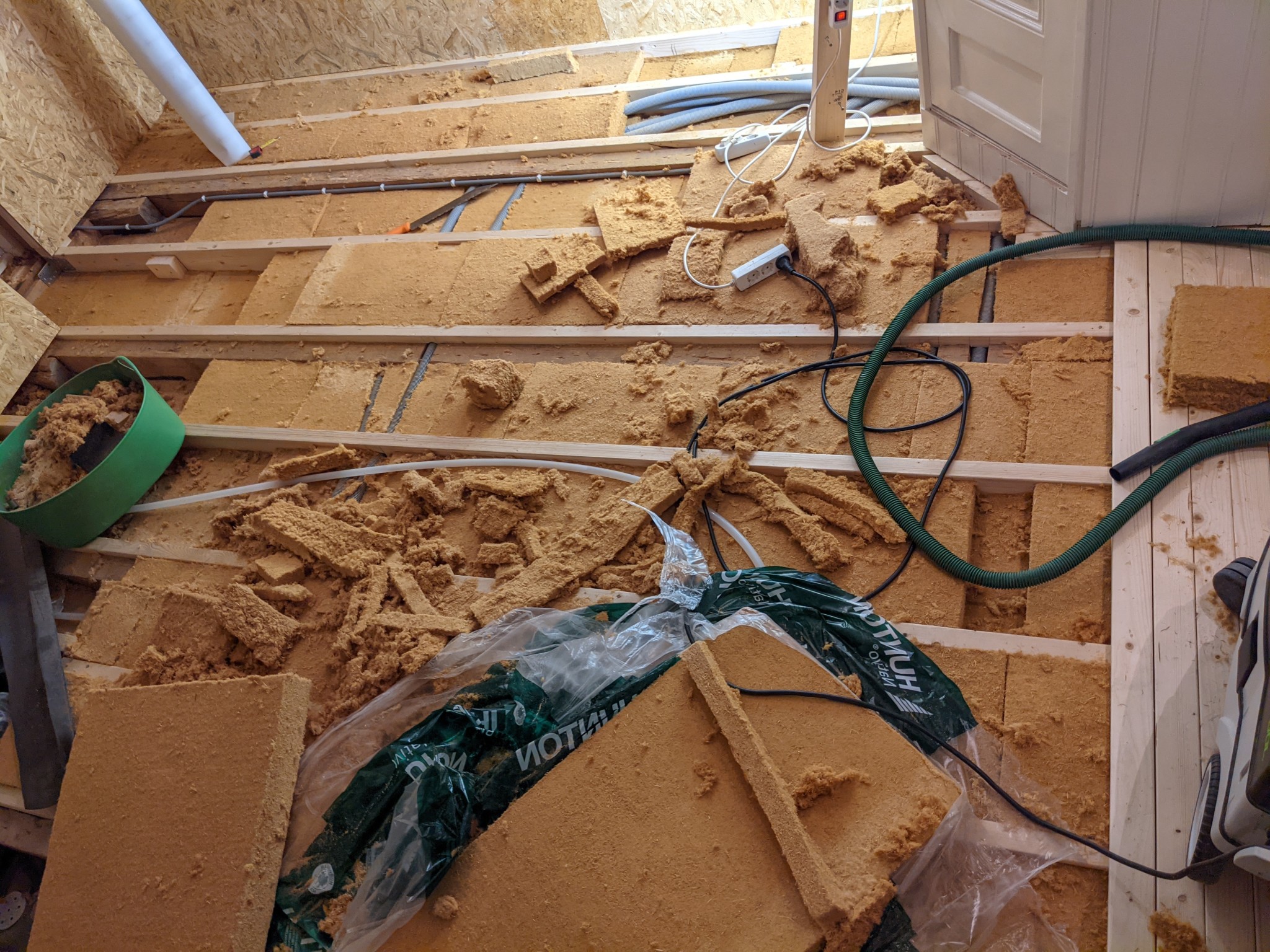

Om Fenrisulven antog skepnaden av ett bjälklag som skulle isoleras med träfiberskivor skulle den se ut som bifogad bild. Far och bada vad tråkigt/jobbigt/tidsödande. :mad:
  • Oisolerat bjälklag och sönderfallande träfiberskivor med verktyg och byggmaterial runtomkring.

Glad att jag valde iCell ;)
iCell körde jag i tre sovrum på övervåningen. Den var ruskigt slapp och det blev avsevärda mängder fnas vid delning med vanlig isolerkniv... Föredrar faktiskt Hunton om jag ska vara ärlig.

Jag tänkte på lösullen då, smidigheten med lösull när det inte är rätt C-C :)
Hunton finns i lösull, men min kran rekommenderade starkt att ej försöka riva den med handkraft. Jag litade på honom. Men, ja, lösull vore fantastiskt.
Dels så är cc-måttet galet, och dels så har jag en autostrada med slang i golvet. *burr*

Ser ut som du gjort egen lösull. :crysmile:

Vill du berätta lite mer om din anläggning som du får installerad? Väderstreck, storlek, företag?

Jo, det blir så. Men det mesta används :rofl:
Den stora delen av panelerna (dvs både de på huset och på garaget) ligger mot söder. Det sitter även en handfull på en takkupa på södersidan av huset, men de panelerna hamnar då alltså åt öst/väst.
Totalt kom jag upp i 25 paneler á 360 W och hoppas på en årsproduktion runt 8-8,5 MWh. Panelerna är av märket SoliTek och företaget jag anlitade är Klimatprojekt i Mälardalen (bland annat efter rekommendation från en bekant som anlitat dem tidigare).
Intressant! Tittar man på hur spott priserna för el sett ut så kan paneler i öst och väst läge också bli bra ur ekonomiska perspektiv. Även om de inte levererar lika mycket kWh.
