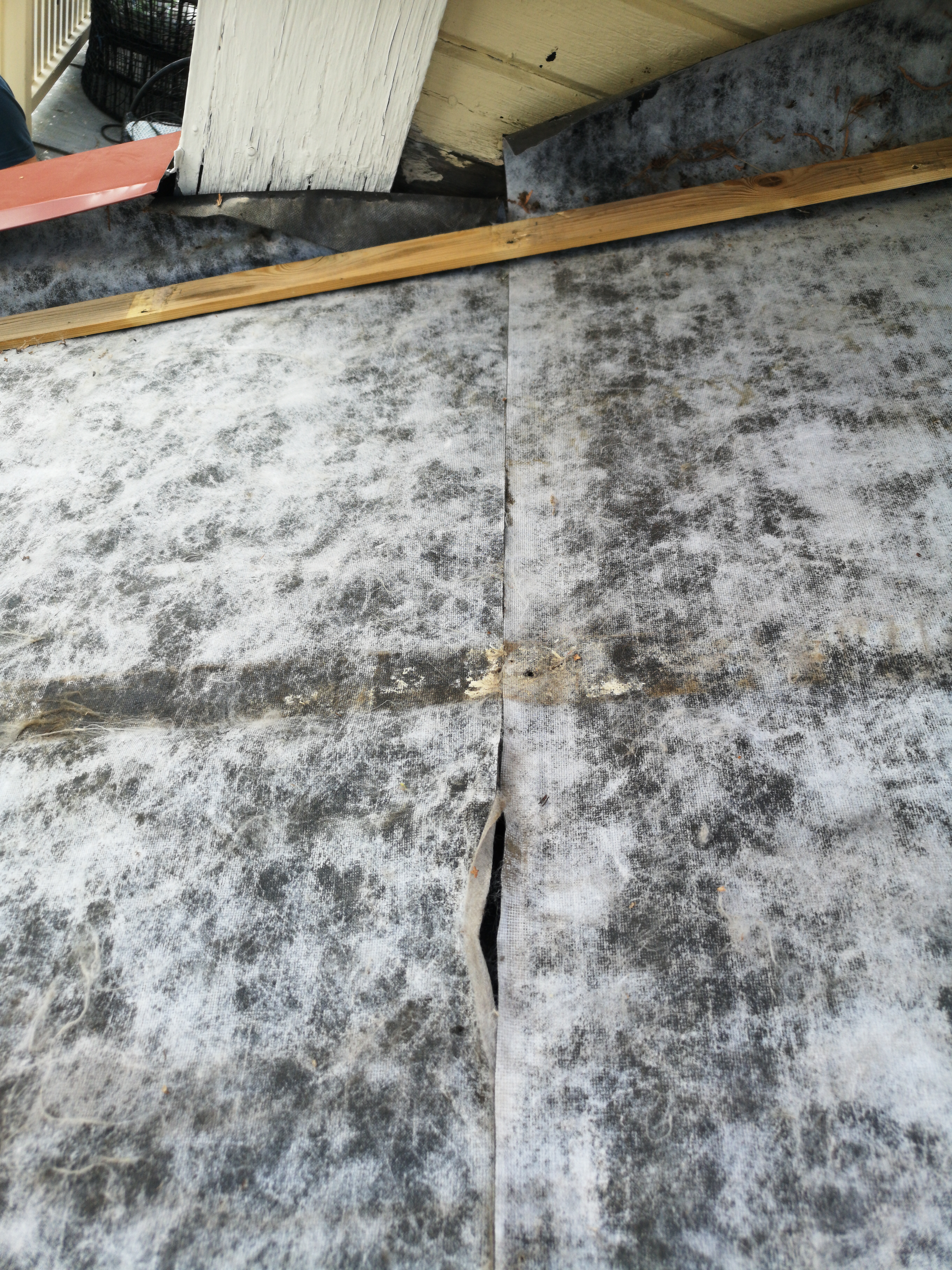

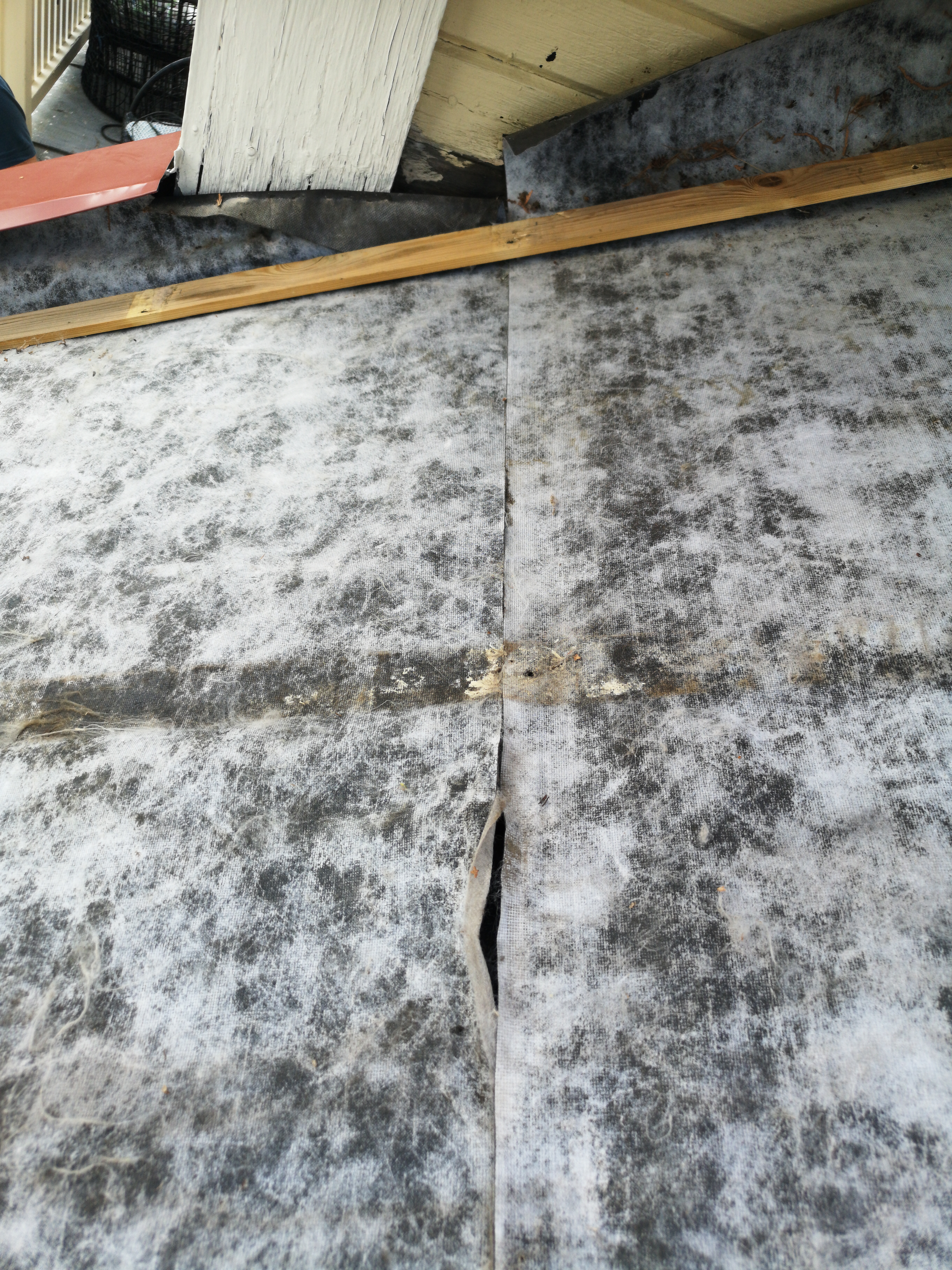

On topic: lagat taket. Hade ett brutalt läckage. Ca 10 år gammalt tegeltak. Ungefär sex pannor var krossade nedanför ränndalen, och duken precis nedanför var skarvad kant-i-kant. Det har följdaktligen öst in vatten... Lappade med ny duk och klister. Hoppas det håller.
