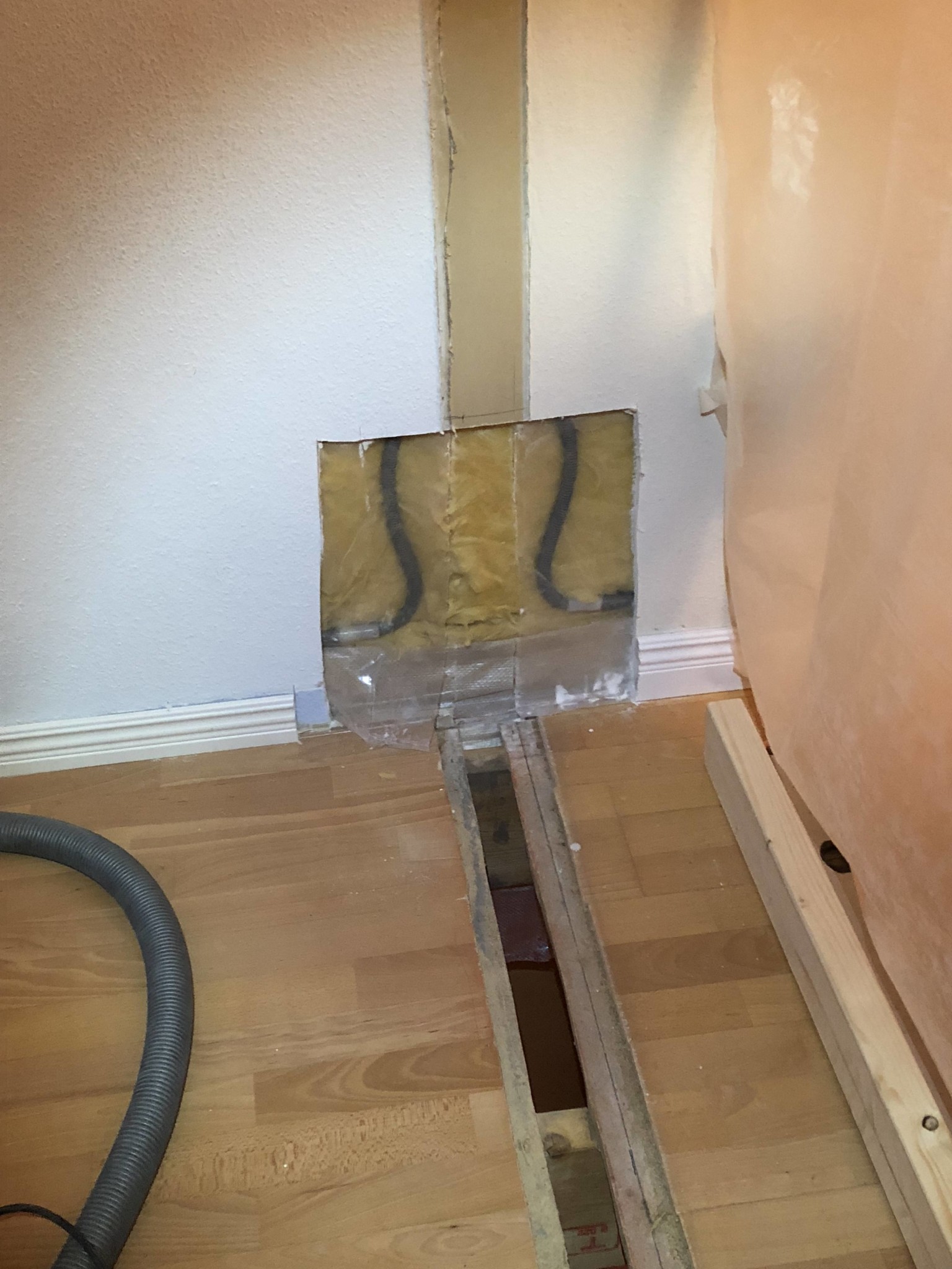

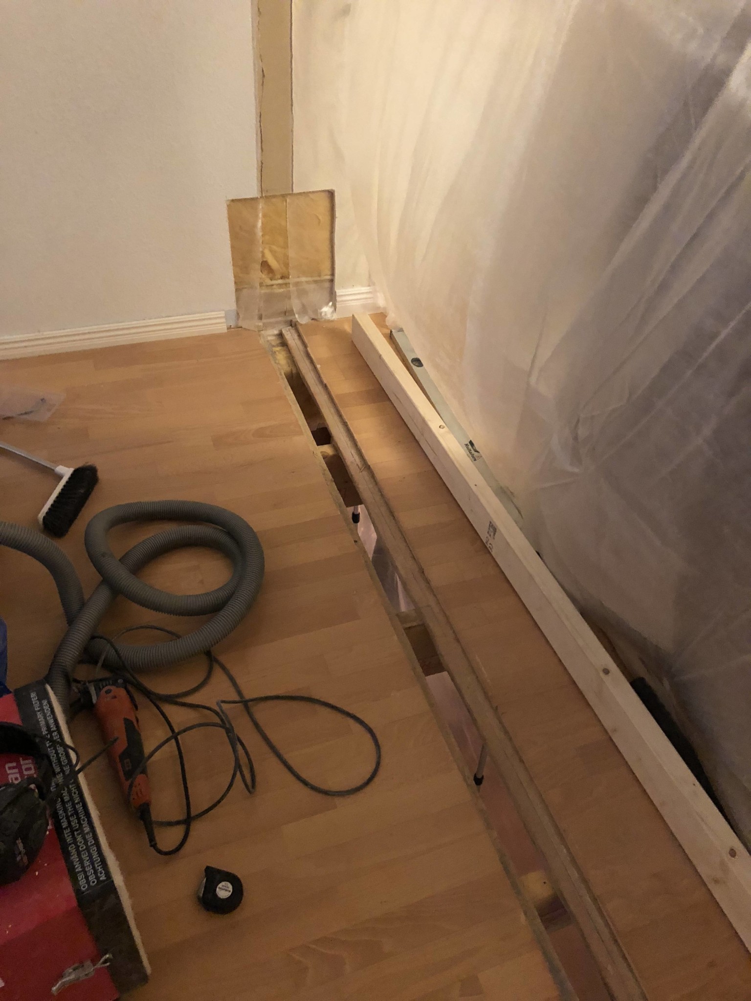

Kapat golvspån där balken skall ligga. Och självklart går det ett vp-rör där balken skall skjutas in i väggen så det blir till att kapa den och göra en slinga runt balken med vp-slang.
Golvet hänger ca 1,5 cm i mitten i sovrummet så hade tänkt att pressa upp balkarna men se det går inte då golvet i andra rummet är flytspacklat så det är rakt. Får flyta i sovrummet med när golvet där byts.

...eller innan den är på plats? Det verkar stökigt att borra inne i väggen.
Ja, det känns som en bra lösning nu men om två år säger Murphy att du kommer behöva dra om den där gruppen och då kommer du ångra dig...
