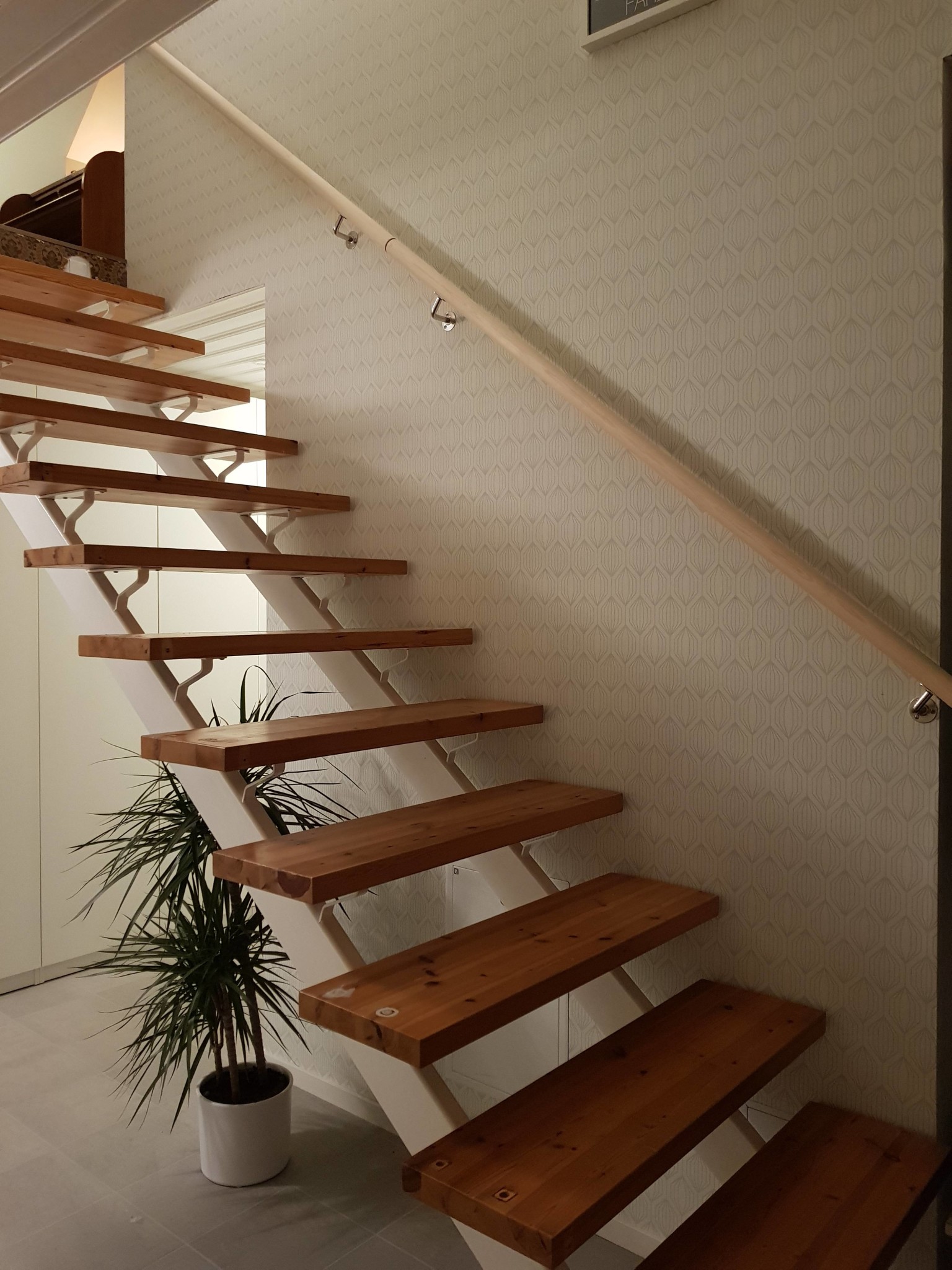

Idag har jag monterat ledstången i trappan till ovanvåningen.
Nyinstallerad träledstång längs en modern trappa med öppna trästeg.

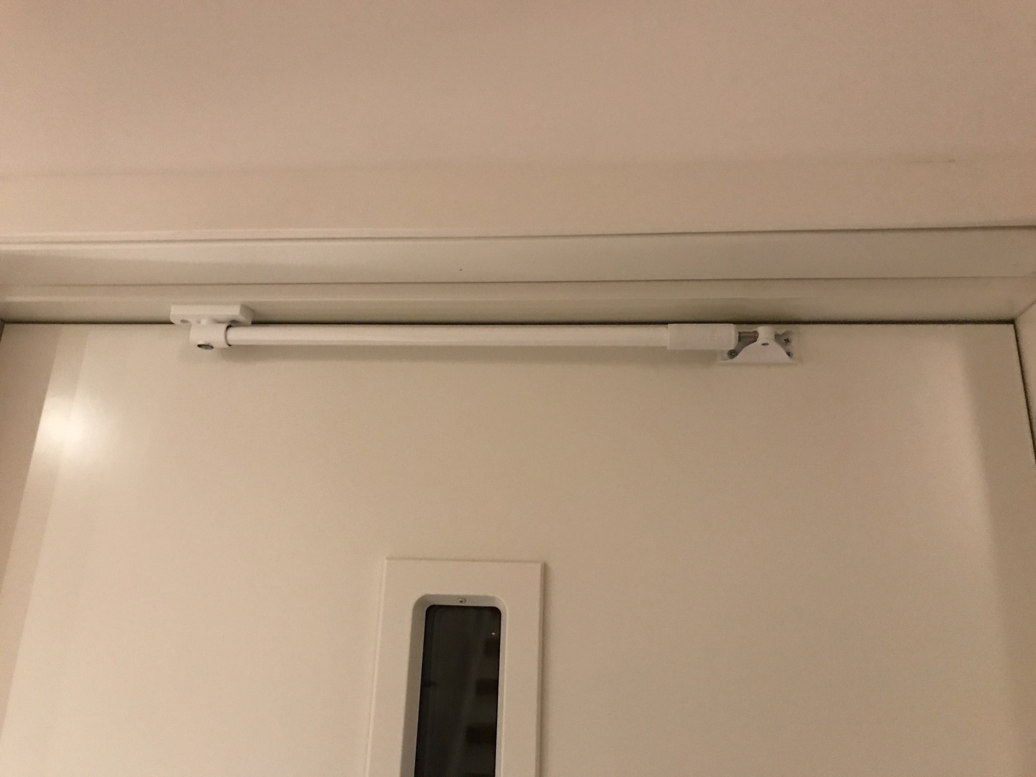

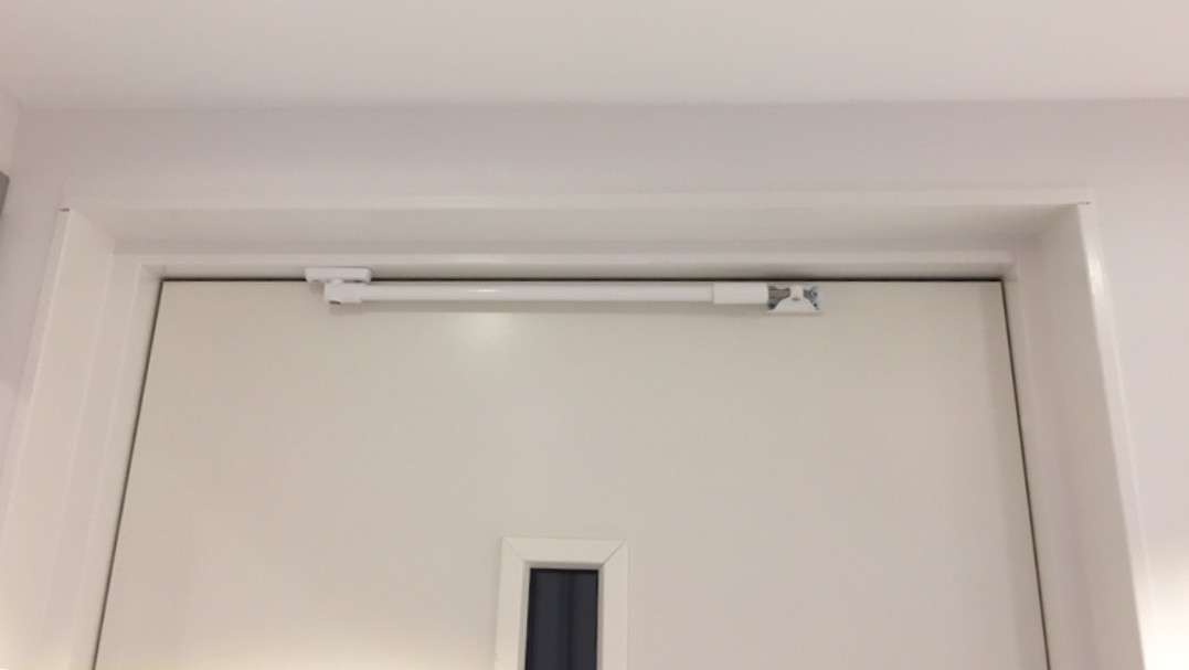

Inga stordåd idag efter en natthelg på jobbet.. Men en dörrbroms inhandlades och monterades.
Ny monterad dörrbroms ovanför en vit dörr med synligt dörrkarmsskador.
Förhoppningsvis ska nya dörren klara sig ett tag från märken pga att den blåser upp.

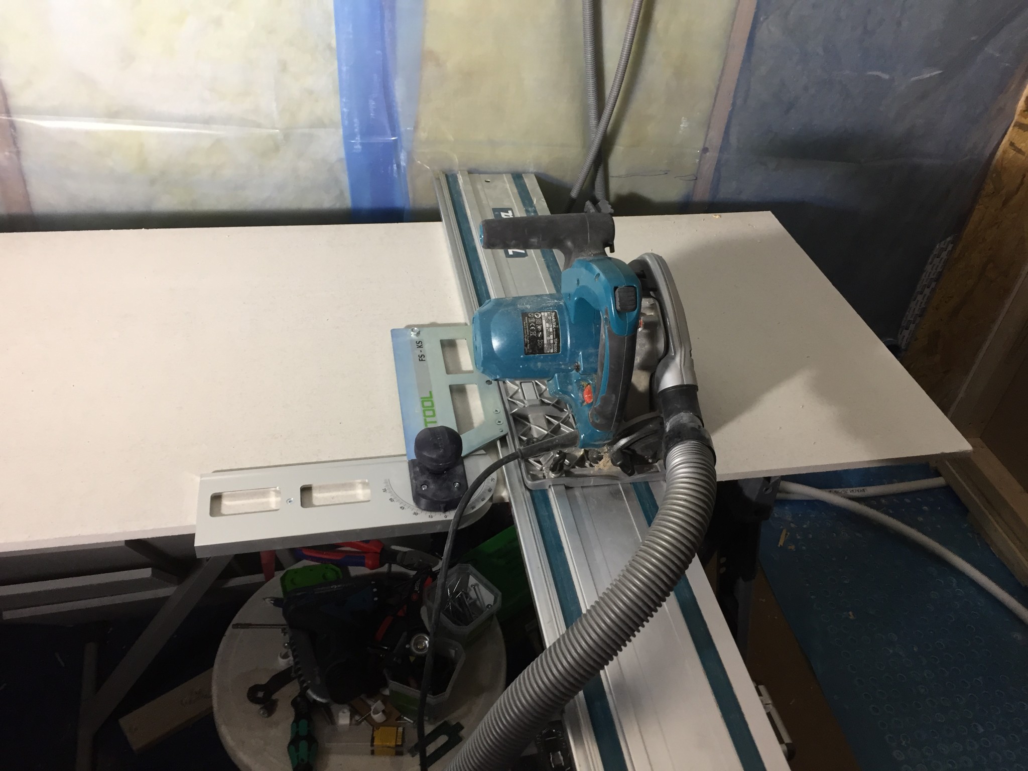

Kapat och satt upp en fermacell skiva till, behöver handla fler ...
Vinkeladaptern till skenan är smidig när taket lutar 2 grader, räcker att mäta i ena sidan.
Fermacellskiva kapad med cirkelsåg på skensystem, vinkeladapter synlig samt verktyg och material i bakgrunden.

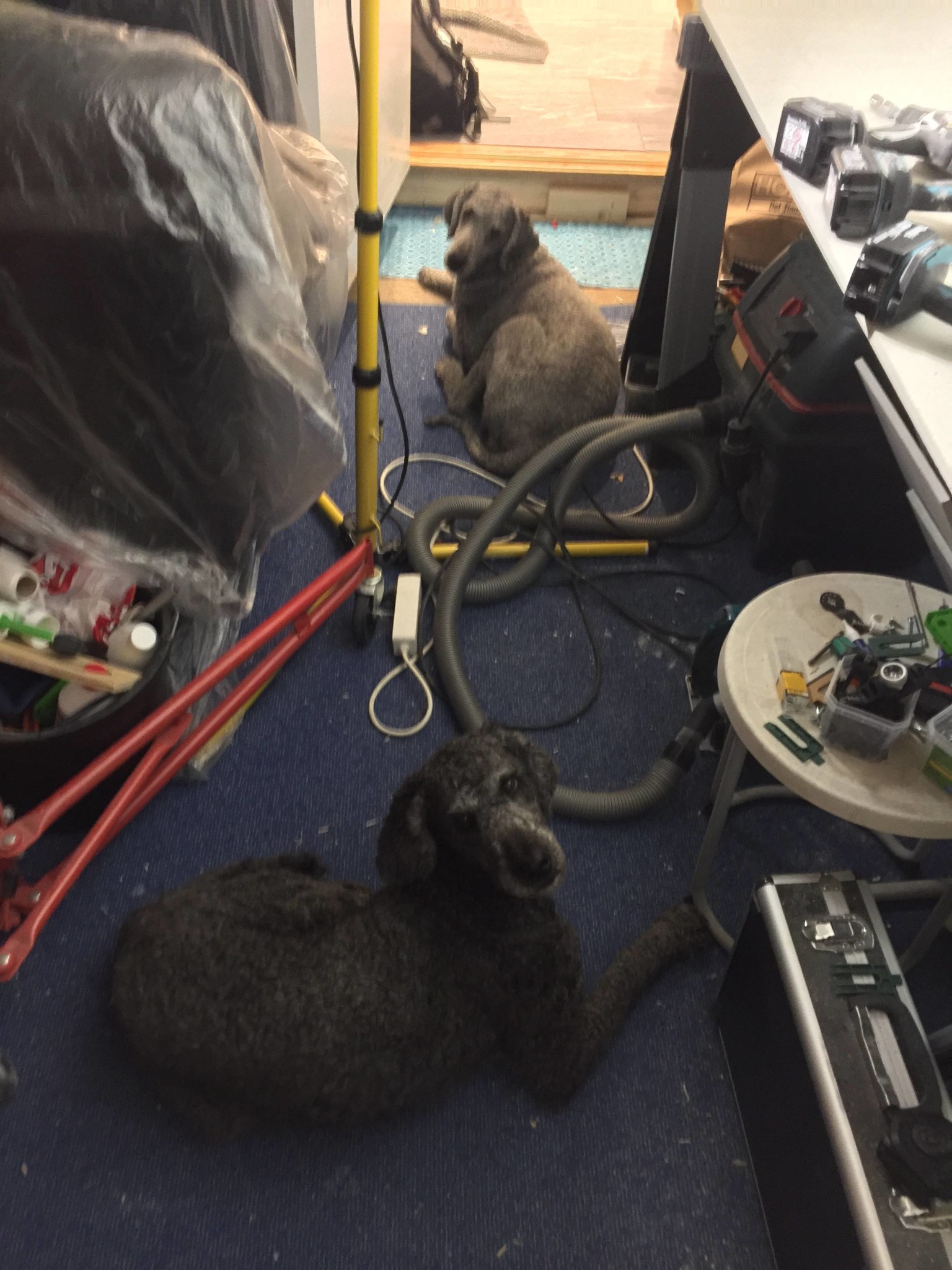

Sen tycker jag att mina hjälpredor är lite slöa och mest i vägen.
Två hundar som ligger på golvet i en rörig byggarbetsplats inomhus.
Hörrududu! Va tror du vi tycker om att du ägnar så mycket tid åt dina elverktyg, och inte åt oss..? <3

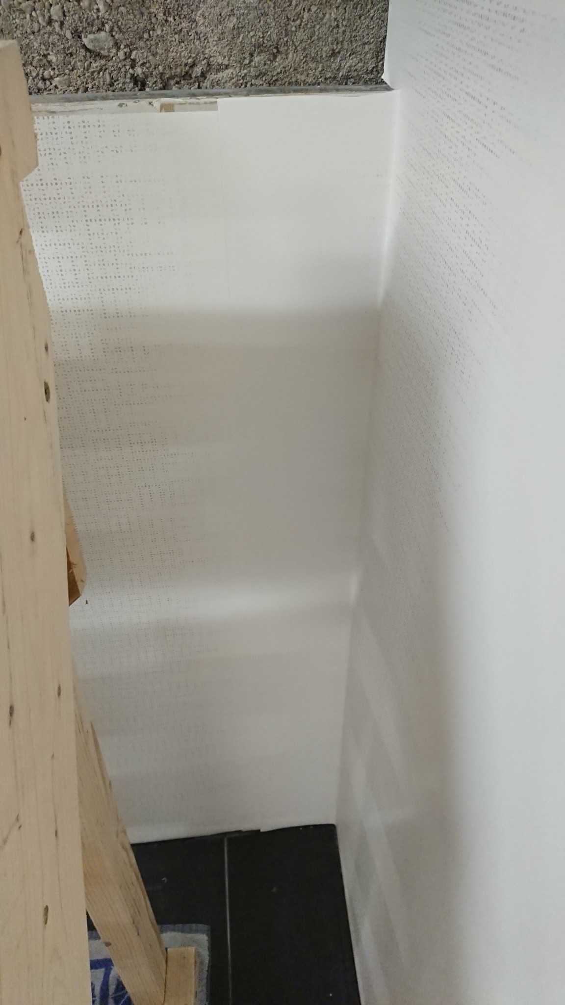

Tapetserat det sista i blivande spel/filmrum (mancave). Ny tapetserad vägg i ett pågående källarrenoveringsprojekt med synlig trätrappa och arbetsmaterial.
Första hörnet, 4cm tapet sedan hörnet kändes som vi närmade oss separation...
Väl ur första kurvan gick det som en dans!
Ny tapetsering i hörn av rum med trätrappa och överlappande tapetskärningar som döljs av trappan.
Andra och sista hörnet är så nära en fullträff man kan komma! Även skärningen då långväggens tapet överlappade blev grym - och allt detta sista kommer döljas av trappan :crysmile:
Sådan där skulle nog vi behöva.. på flera ställen (bor blåsigt och har många dörrar). Ibland hinner man ju inte få tag på dörren när man kliver ut/in..
FredrikR
Hittills verkar alla nöjda med den, eller den har iaf inte ställt till något förtret. :)
En ASSA köpte vi.

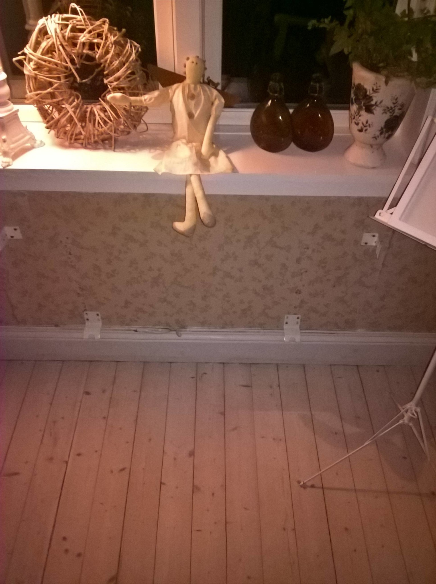

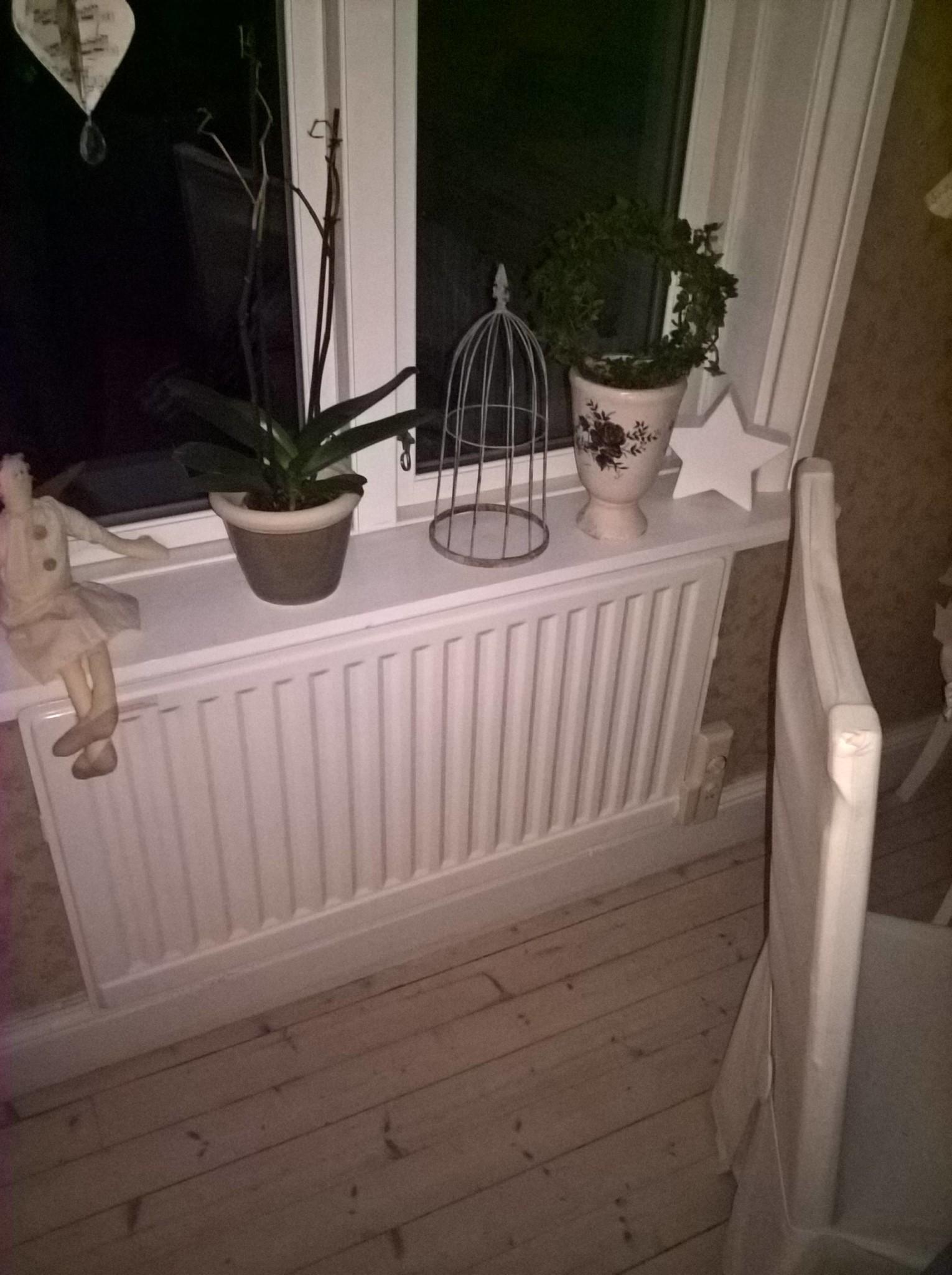

Önskemål från älsklingen, ta bort oljeelementen från ena rummet!
Värmeelement i rum med dekorativa föremål på fönsterbrädan, inga oljeelement synliga.
Känns som jag missat något, kommer på det snart.
Vägg med borttagna oljeelement, synliga fästen och elledning på trägolv, dekor med docka och krukväxt.
Sådär ja, elementen borta, känns rent spontant att jag inte gjort som hon önskat!
Känns som om momentet gick för bra, tog bara 15 minuter, nu vill hon säkert ha bort fästena, nya tapeter, speglar eller höga socklar, det sa hon inte.

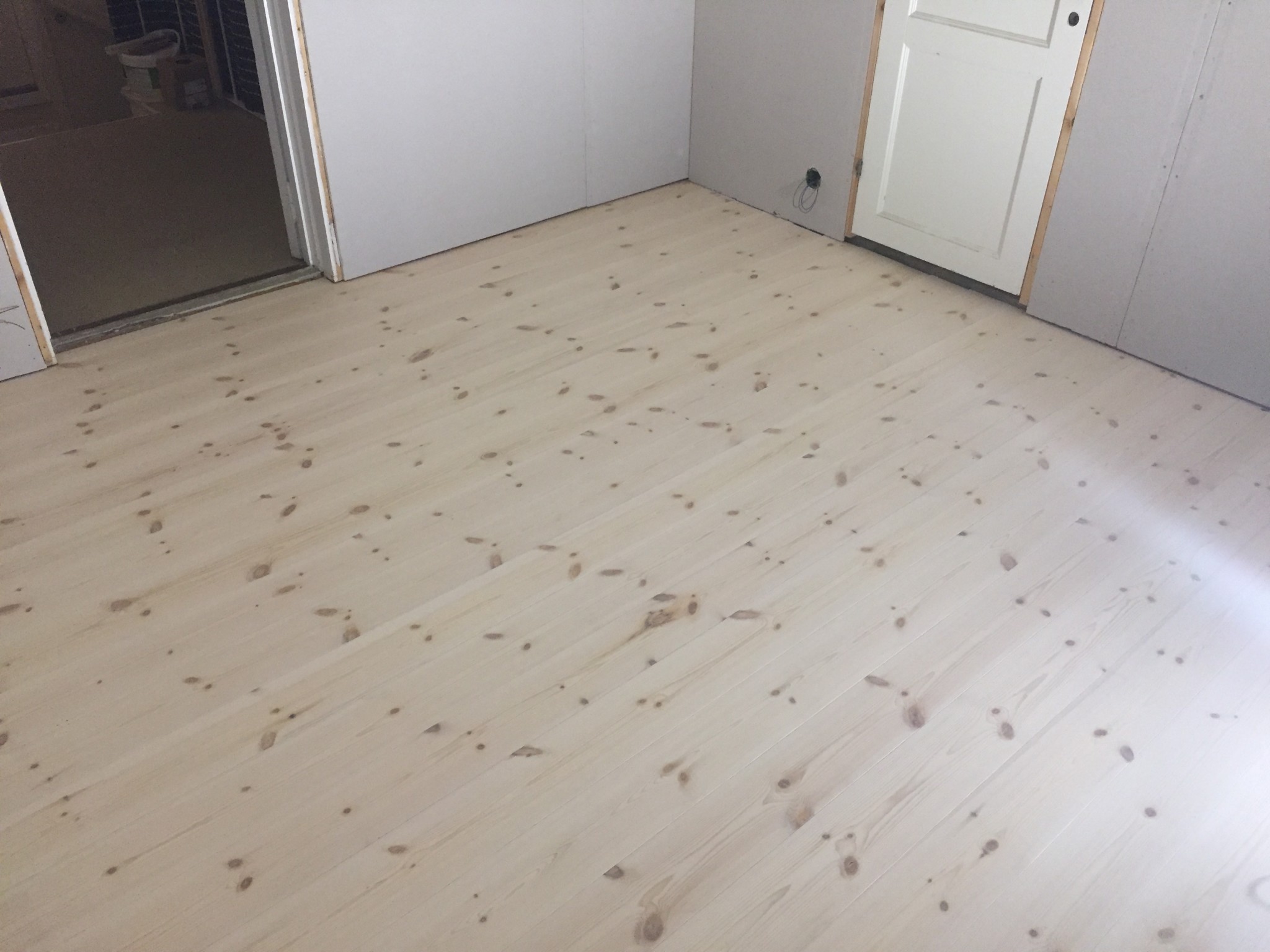

Äntligen gjort något ”riktigt” igen, lagt golv i gästrummet. Har lagt Beijers obehandlade furugolv i sovrummet tidigare men kom över Siljan struktur frost till lägre pris än Beijers obehandlade, och det blev riktigt bra:
Nylagda obehandlade furugolvplank i ett ljust gästrum, med öppen dörr.
Nästa steg blir att skruva fast alla gipsskivor ordentligt, spackla och slipa. Nästa helg får jag förhoppningsvis upp tak och lister.

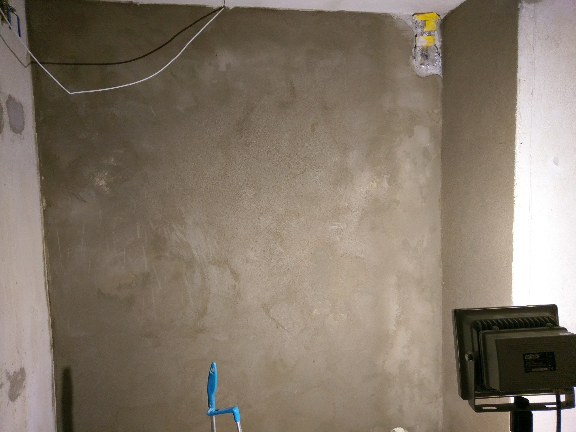

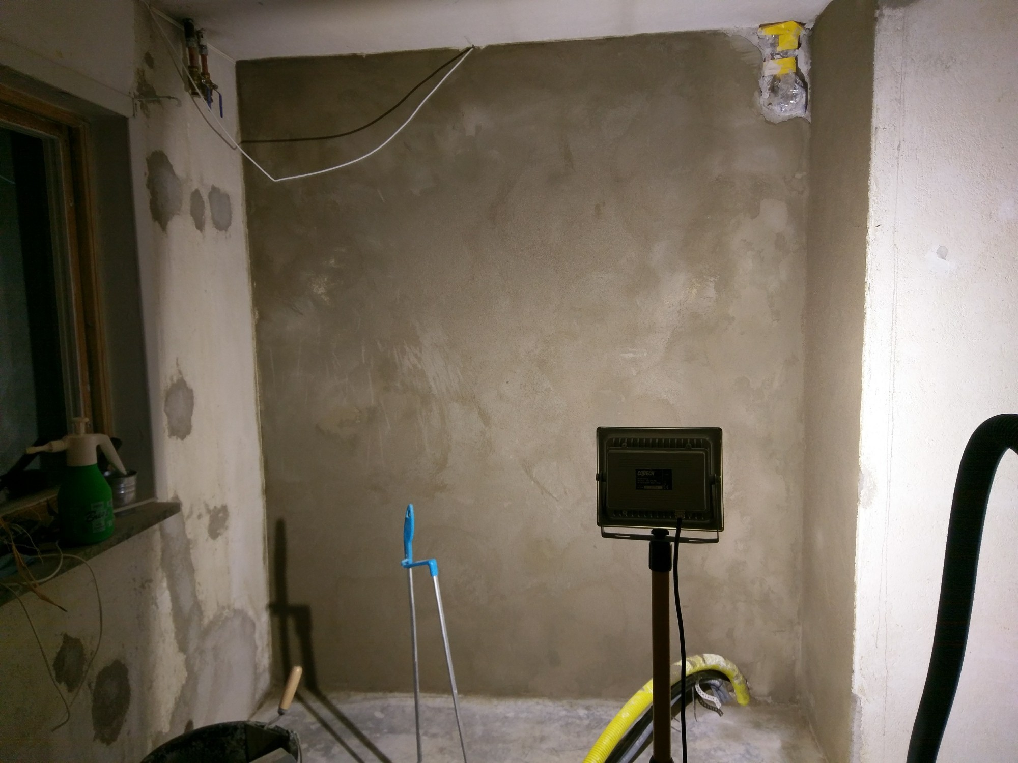

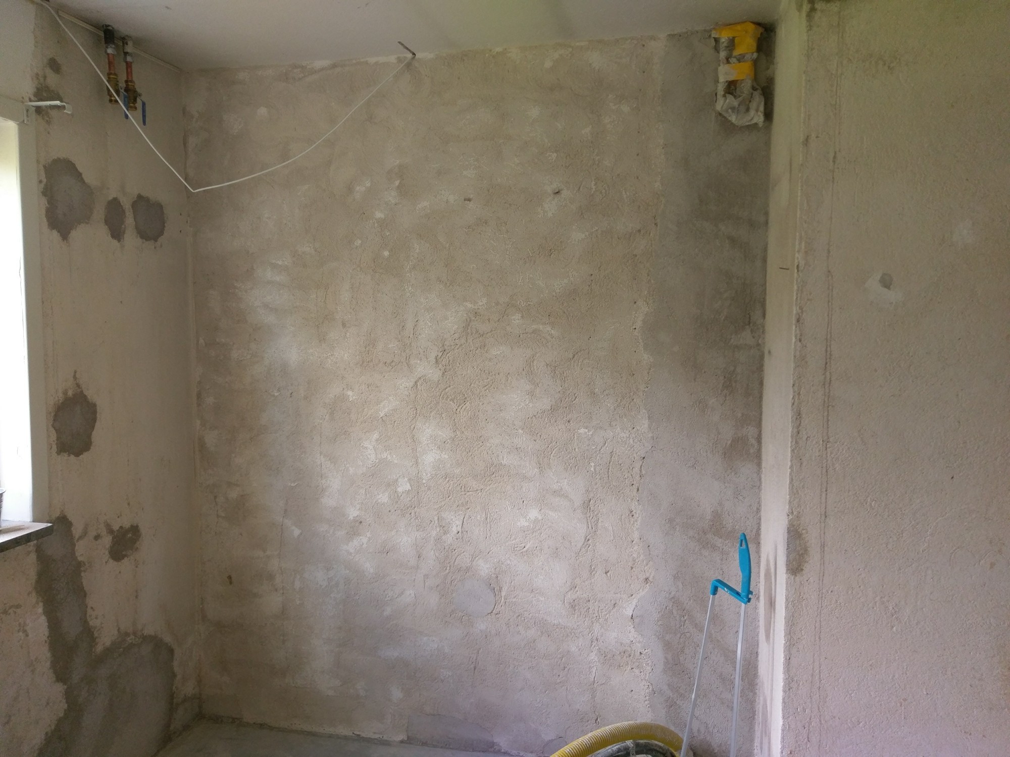

Jag har 110m² vägg i souterrängplanet som skall göras i ordning, idag är det målat med plastfärg, spacklat med sandspackel, tapetklister osv osv, dock är det putsbruk i botten och huset mår bra, inga släpp eller mögelskador som tur är... Men planen är att göra "rätt" dvs o-organiskt med silikatfärg inkl. innerväggarna.
Eftersom jag aldrig putsat förut har jag bävat lite inför detta, men idag tog jag tjuren vid hornen och gjorde ett litet pilot-projekt i ett sovrum som har en nisch när det skall vara garderober= Perfekt ställe att göra bort sig på. :)
Att flexa ner väggarna gick hyffsat, problemet var att inte ta för mycket av putsen, det är bara ytskiktet jag vill ha bort egentligen! Min Kärscher WD6 grovsugare må vara bra, men för det här jobbet behövs en riktig stoftsug har jag konstaterat, fick blåsa ur filtret 2 gånger på dessa två väggar.
Får nog ta och hyra över en helg och bränna av alla rum tror jag.
Själva putsandet gick långt över förväntan faktiskt, jag drog på bruket med stålskånska och mer eller mindre spacklade upp det och sedan filtade av ytan. Fick givetvis bättra på lite här och var och filta om, speciellt i innerhörn och det är just innerhörn jag måste bli bättre på / lägga mer fokus på.
På bilderna är högre lill-väggen nyfiltad och storväggen har fått torka ett tag, så den är flammig pga. det.
Skall bli spännande imorgon att se resultatet och om det spruckit upp en massa.
Nyputsad vägg i ett renoveringsprojekt med synliga spår av spackling och ojämn yta.
Renoveringsprojekt av vägg, nyligen påfört och slätat ut putsbruk med synliga skarvar och ytor i olika torkstadier.
Nyfiltad och delvis torkad putsad vägg i renoveringsprojekt med byggutrustning synligt.
