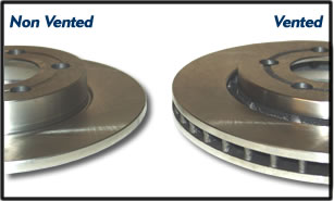

Rkarlsson skrev:
Detta är en slut skiva. Ser "ok" ut på utsida på bilden men de är hel vågigt över ytan. baksidan är tokslut.
Här har du trötta skivor jag hjälpte en kompis byta för länge sedan
Rostig och sliten bromsskiva på ett fordon som behöver bytas ut.
galento och 3 till
