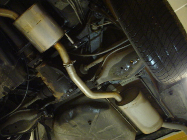

Ja de var nog då på 80-90talet som de gedignaste bilar gjordes. synd att Rosten tagit alla. (om vi bortser från juveler som www.icon4x4.com där allt görs med material som skall tåla typ vad som helst)
Denna fick Ferrita rör å lack för 15år sedan. Röret är fortfarande som nytt, bevisar bara gång på gång att man inte ska handla annat än rostfritt + kan ta ner det otaliga ggr. och de är inga problem. De gamla plåtrören får lätt en midja och är ett helvete att ta isär / montera ihop. (de har väl iofs. byggts bort på senare tid)

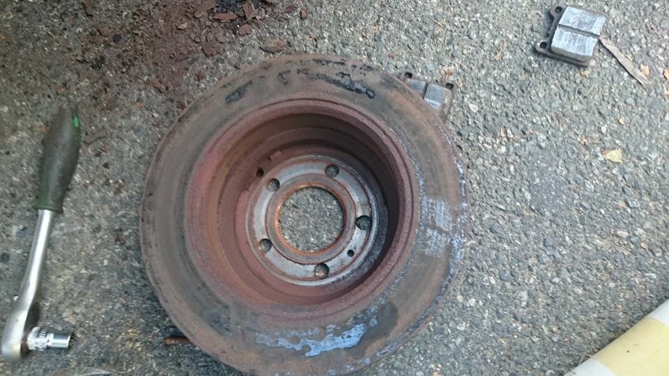

Men det här med bromsskivor, när blir en skiva ”helt slut”?
Jag har haft mycket problem att de blir skeva men har bara svarvat skivorna.

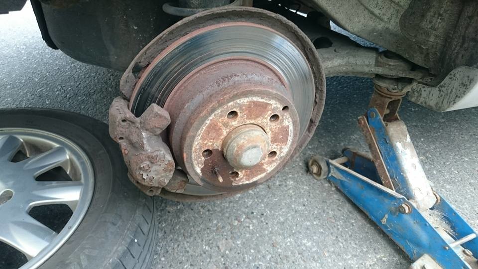

I princip dessa orsakerna.
- Skeva (man har ett mått att förhålla sig till om man svarvar)
-Extremt rostiga så det inte ens går att bromsa bort.
-Navet är sönderrostat.
-Bromsytan är borta
-Det är vågor i skivan.
Det är så billigt med skivor så jag byter hellre till nya och ser till att oken funkar.
Detta är en slut skiva. Ser "ok" ut på utsida på bilden men de är hel vågigt över ytan. baksidan är tokslut.
PS. Domkraften är av riktigt jävla bra kvalitet, vi vet inte exakt ålder men över 30 år är den och den har alltid sått ute på grus i en bod men lyfter i alla lägen ;)

Bromsytan borta?
Är det inte gjutjärn rakt igenom?
