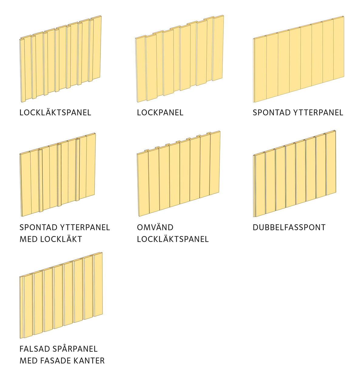

Stående panel utan lock bör man väl använda panel med någon sorts fals eller spont så det blir tätt? Det är då det jag sett och då finns det ingen risk för bakomliggande.
Illustration av olika träpanelsorter för byggnadsfasader med benämningar på svenska, sex varianter visas.
omvänd lockpanel eller en spontad/funkispanel 👍
