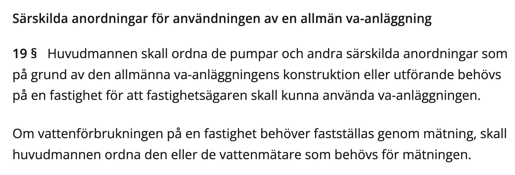

1. Behovet av pumpanordningen beror inte på konstruktionen eller utförandet av den allmänna VA-anläggningen, utan orsakas av de två fastigheternas topografiska läge. Då ansvaret för anordningen inte åligger kommunen, kommer kommunen inte att ta över pumpanordningen. Se 19 § lag (2006:412) om allmänna vattentjänster.
2. Fastigheterna ligger inom verksamhetsområde för vatten-, spill- och dagvatten.

Då vet du, fastigheten ligger inom verksamhetsområdet och då gäller LAV precis som kommunen säger.

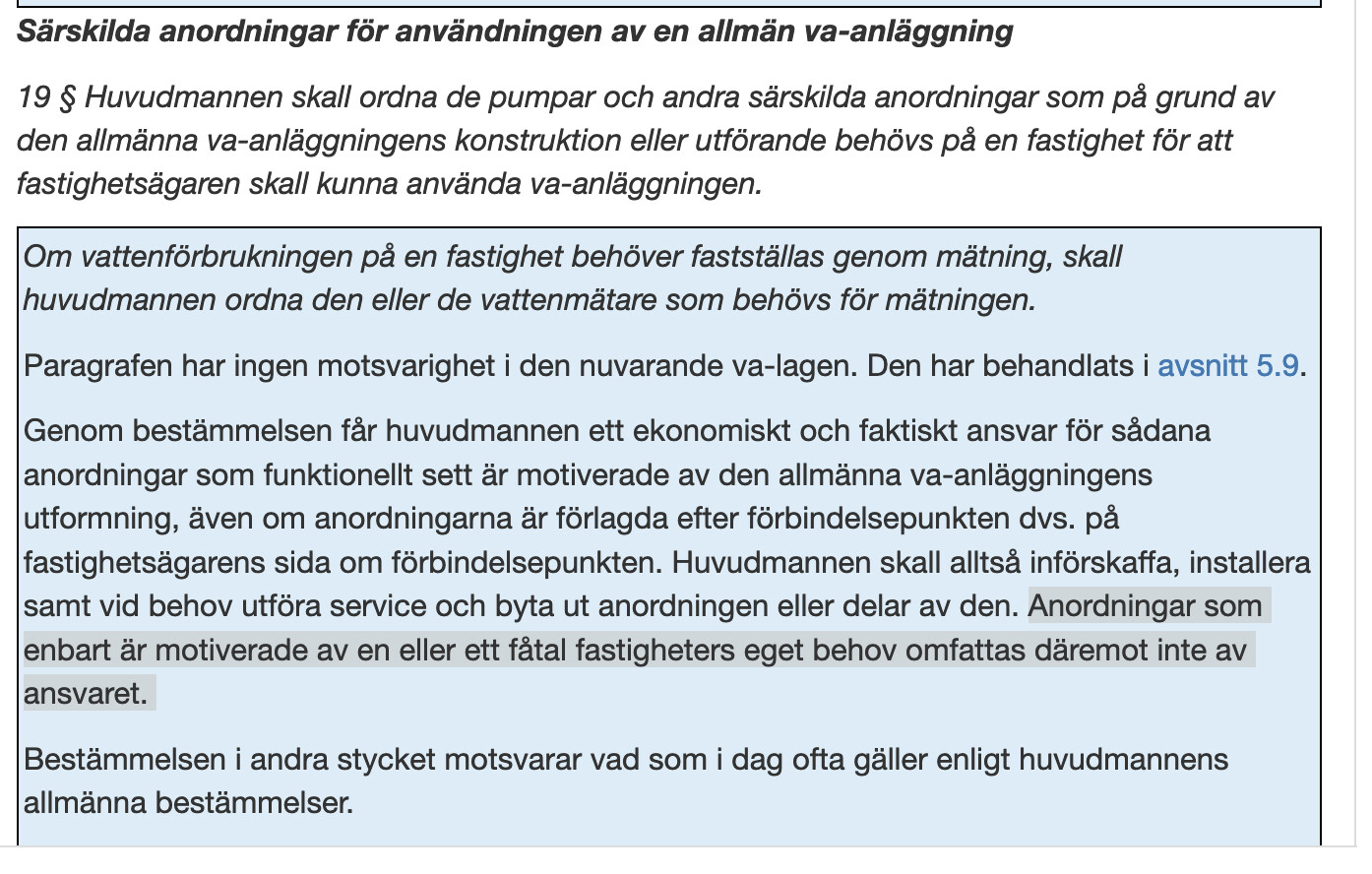

Då handlar det om tolkningar av 19 § LAV. Du får läsa avgöranden kring detta för att se om kommunen har rätt i läsningen av lagtexten. Medarbetaren på kommunen tycks mena att den allmänna VA-anläggningens "konstruktion eller utförande" inte inkluderar att den ligger ovanför era fastigheter. Kolla upp om det stämmer i avgöranden:
Jag tror kommunens medarbetare har rätt. Se lagkommentaren (min markering):

Men TS har ju en överlämningspunkt som inte är LTA utan som är vanligt fallavlopp. Att sen att fastighetsägaren tillsammans med grannen har valt att pumpa till denna via en samfälld ledning är deras val. Själva den kommunala anläggningen är ju inte trycksatt. (Eller?)G Genomklok skrev:
D v s det som medarbetaren på kommunen inte nämner eftersom det går emot kommunens intresse är att det som TS ska angripa är att överlämningspunkten ligger så långt ifrån fastigheten och så högt upp så att självfall från dennes fastighet inte är möjligt. Men återigen, ägarna av TS fastighet har tydligen accepterat detta sen 80-talet. Och detta avgörande talar emot TS intresse:

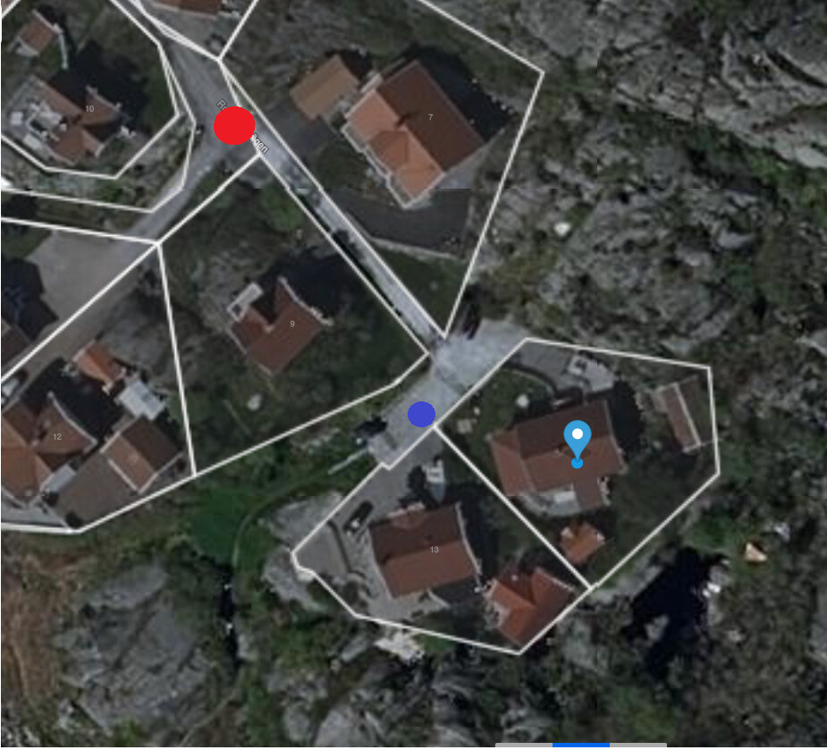

Du har helt rätt. Här är en bild där röd punkt är anslutningspunkten och Blå våran brun/Pump. Höjdskilnad ca 3 mClaes Sörmland skrev:
Jag tror som sagt att med placeringen av den förbindelsepunkt som kommunen har beslutat efter att ha rådfrågat ägaren av TS fastighet på 80-talet så är det kommunala avloppssystemet inte att betrakta som av LTA-typ. TS fastighets ägare och grannfastighetens ägare har bekräftat sin acceptans av förbindelsepunktens läge genom att ansöka om att inrätta en GA för att pumpa avloppsvatten dit.
Vill TS testa så kan han ju yrka att förbindelsepunkten ska flyttas till hans tomt och om kommunen nekar vända sig till MMD och få det prövat.
Du tänker på denna dom?
[länk]
Förstår att det tyvärr verkar svårt att få komunen att ta över det men ska läsa lite till
Och dom runt den röda punkten har självfall då. I vårat område så är det 2 st som delar på en pump och pumpen ingick i anslutningskostnaden med fick grävas ner av ägarna, samt driften av den får dom stå för. Om ni vill att dom ska ta över, så är det inte brukligt att dom gör det. Ni har säkert en pumptyp som dom inte har och är det nog tveksamt med ett övertagande. Det skulle i början av det hela, vart att kommunen drog tryckledningen fram till er. Finns flera gemensamma avlopp och vattenanläggningar där kommunen vägrar att ta över fullt fungerande rör i mark. Dom säger, vi kan inte ta ansvar för det som ligger där. Utan det blir nytt och ytterligare stora kostnader för fastighetsägarna med anslutningsavgifter
