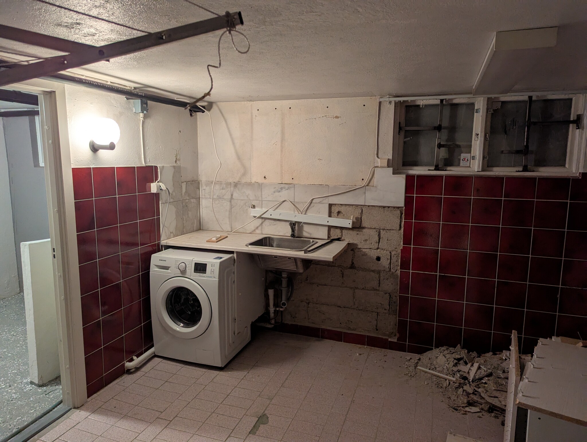

Har precis köpt en kåk i Stockholm och det har verkligen kliat i fingrarna när man bodde i lägenhet att faktiskt få hålla på och pilla med saker, snickra en fågelholk, lägga ett golv osv.
Så jag börjar ju såklart med att riva en tvättstuga utan någon som helst erfarenhet.

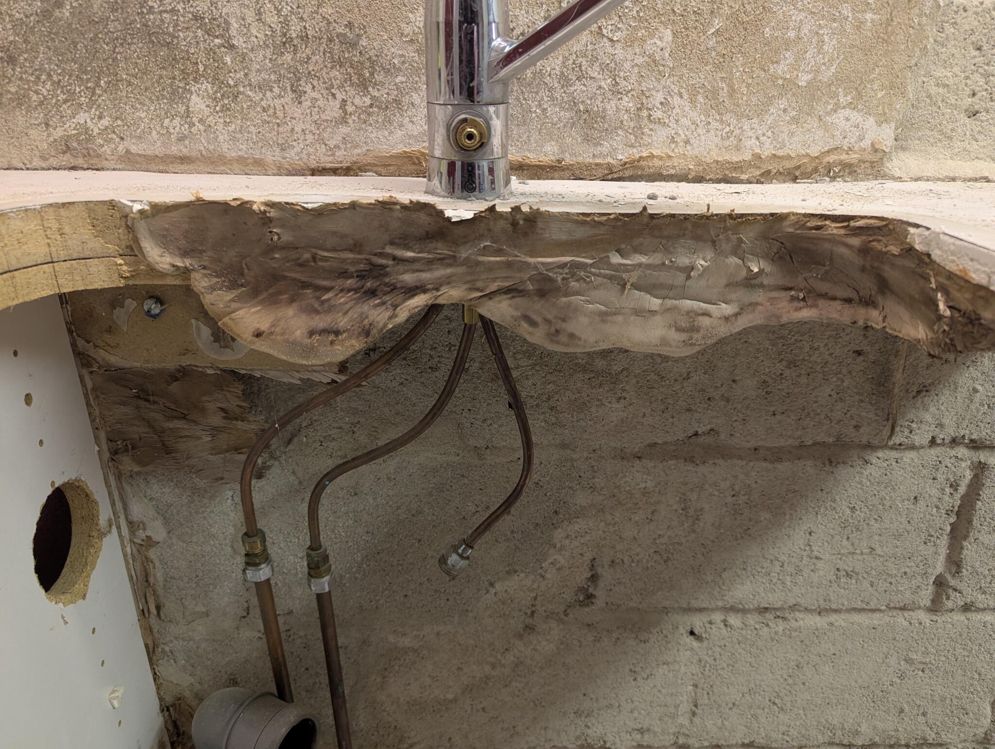

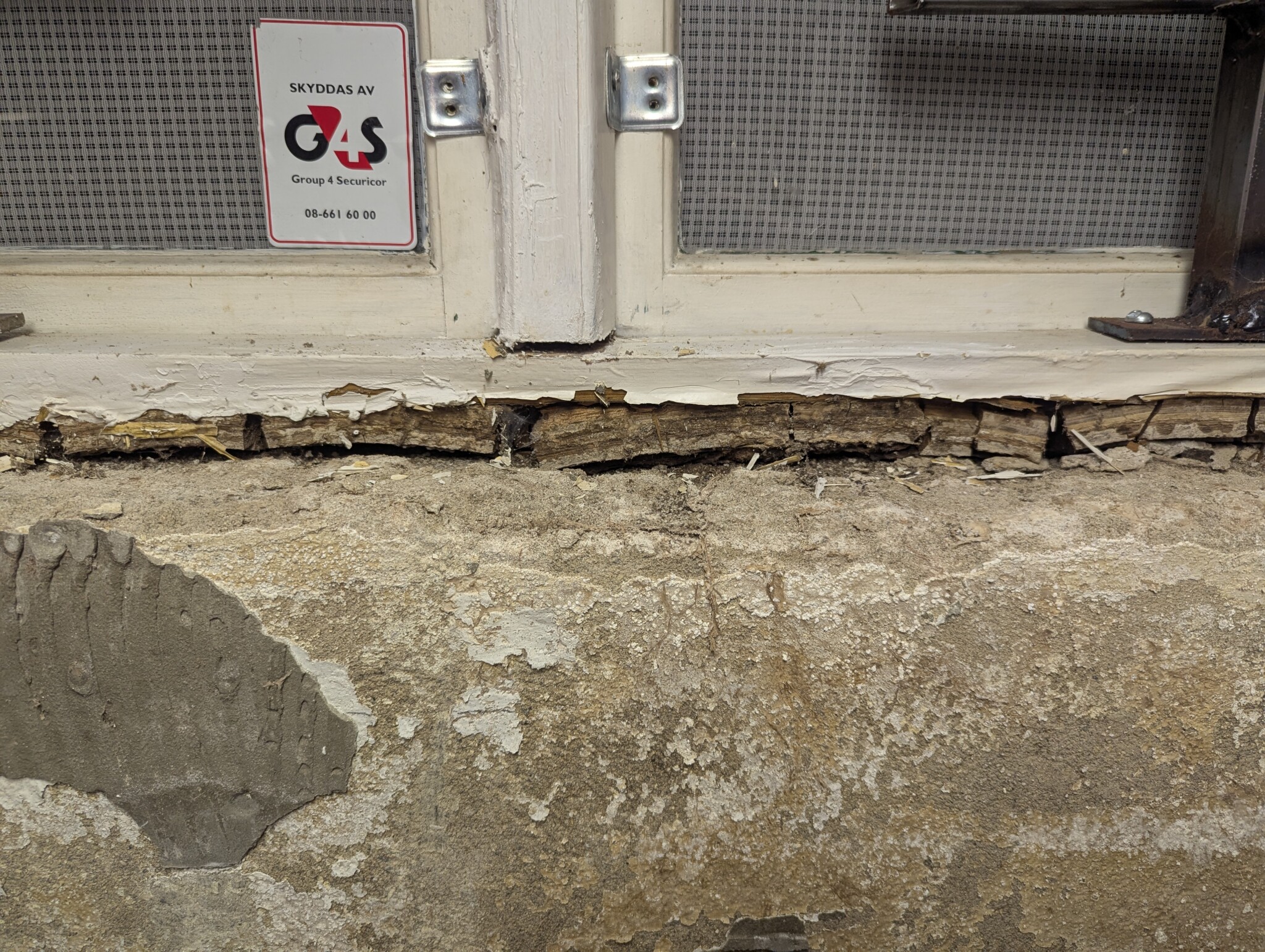

Det började med att jag skulle luta mig mot skivan för hyllorna under diskbänken när all tyngd jag la bara gled igenom. Spännande tänkte jag, det här är säkert färskt trä. Pillade lite med kniven och det blev pulver av precis allting.
Rev hela skiten och hittade svampar (torra) som såg lite ut som något hämtat ur Alien-filmer.
Lite info då:
* Kåken är byggd 1940~ish och tillbyggd 1975 (den biten kan vi gråta över senare)
* Tvättstugan ligger i 40-talsdelen i källaren med fönster mot det fria (Är väl 1-1,3 meter under jord eller nått)
* Huset dränerades cirka 2004 med isodrän, dock inte utanför tvättstugan?
* Hade släppt någon fog på diskbänken så varje gång man satte på kranen rann hälften av mängden in bakom plattor / bänkar osv = hurra
* Bomljud i nästan alla kakelplattor mot utsidan med härligt mycel bakom nästan varje platta
* 2-3 stuprör utanför saknade "koppling" mot sin avrinning i backen så det har väl stått härliga till mot fasad och blivit en otroligt fin fuktbelastning most just denna vägg (detta har jag löst nu i vart fall)
* Boende innan hatade uppenbarligen varma golv eller ett bra klimat i källare så all värme och ventilation var helt avstängd / igensatt när vi flyttade in (Jag är ventilationskonsult så FTX är på väg)

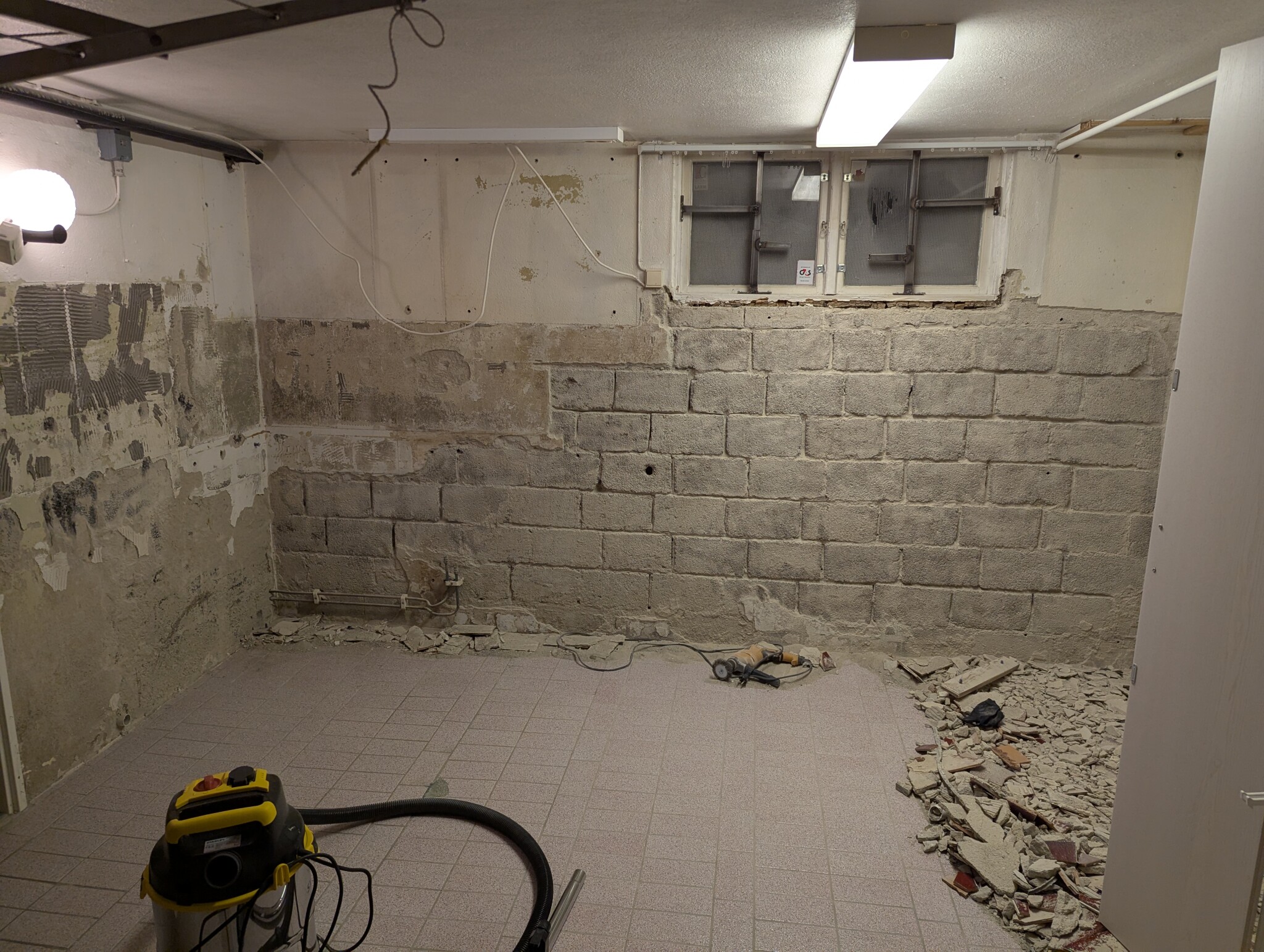

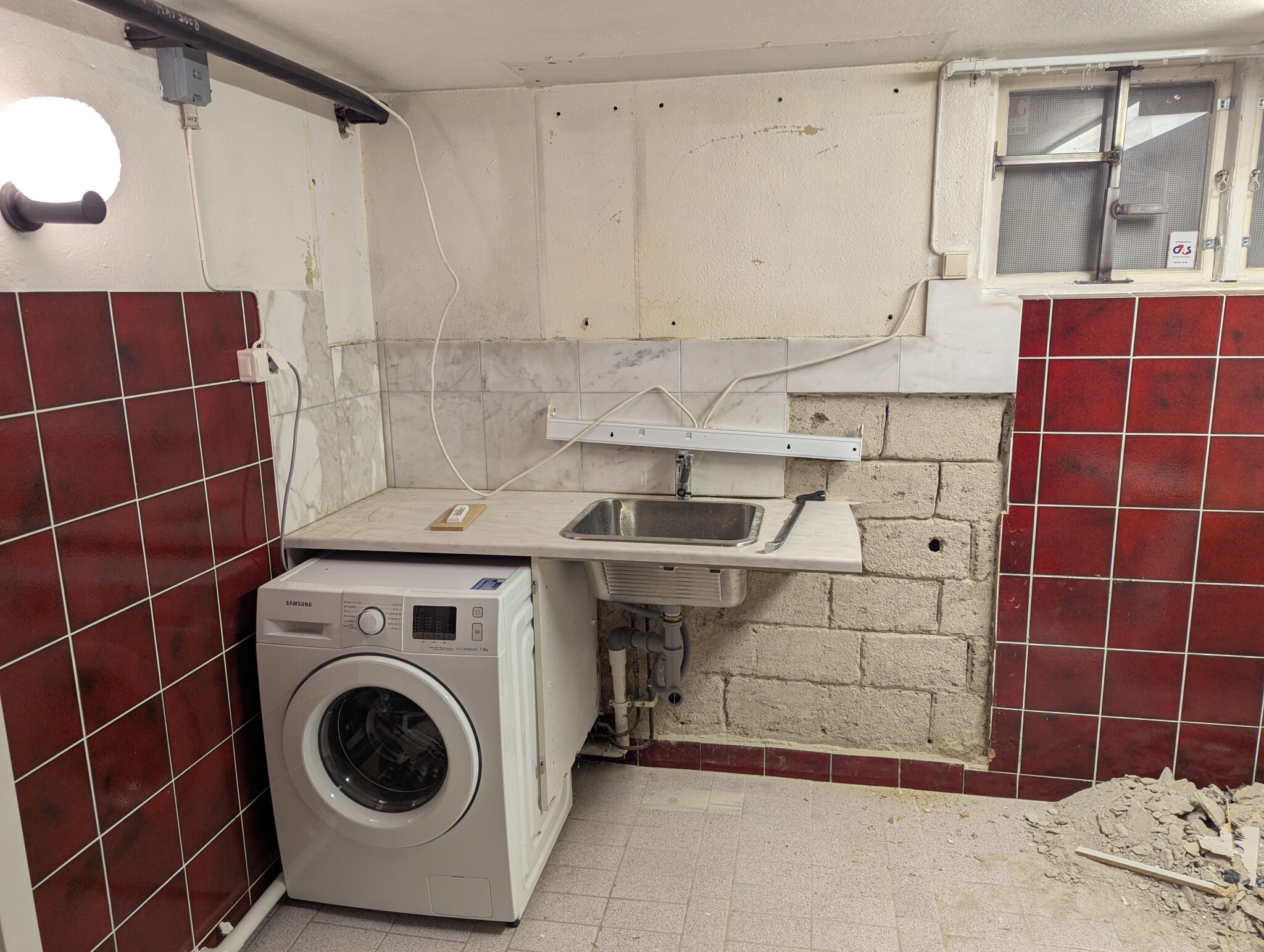

Så här står jag, har knackat ner typ allting som går mot ytterväggen och kringliggande väggar en bit (där jag hörde bomljud)
Bör jag ta hit ett proffs som får avgöra om fukten kommer komma tillbaka eller ej? Blocken / grunden har varit öppen mot det fria i någon månad nu och snustorrt (även kollat när det regnat osv)
Vågar man kakla detta igen eller ska man bara putsa med nått som andas (om nu inte all puts gör det)
Det var ju som sagt fuktigt på sina områden när jag tog ner kaklet och man har ju ingen jättelust att det ska börja växa kantareller igen.

Välkommen till forumet!
Jag hade absolut tagit dit någon och sett över utsidan först och dräneringen. Det har varit torrt senaste tiden och risken är väl att det blir blött vid höstregnet igen och en renovering utan dränering kommer behöva göras om. Sen kan det vara så att det har använts fel material tidigare som släpper även vid ”normal” källarfukt.
Lycka till! Du har att göra framför dig men det är mycket med det jobbet som är väldigt kul!

Ja det är väl lite spännande saker generellt här nere, träreglat mot yttervägg / otroligt tät färg på väggar så det är bubblor lite var stans... Tänker att jag fokuserar på ett rum i taget annars står man väl där och säckar ihop
Ja jag har hela tiden sagt att jag inte vet vart slutet är på detta så mig gör det ingenting för jag vet inte hur lång vägen är (Hus överlag är väl oändliga historien)
Jag ska luska fram någon att kontakta
Allt gott

Enligt bilderna ser det inte ut att vara några problem alls. Det ser faktiskt ut att vara väldigt torrt och riktigt ut. Sannolikt har problemen dykt upp innan man dränerade. Dessutom är det inte omöjligt att man använd fel produkter. Som du sen säger själv, så tycks det ha läckt vatten bakom bänken pga. trasig fog.
Gör bara en fuktmätning i väggen, och se över dräneringen. Mät helst någon dag efter kraftigt regn. Om det då är torrt så är det bara att sätta igång. Men se till att använda hygriskopiska fix, färger och annat som "kan andas".
Hej AG A!A AG A skrev:Enligt bilderna ser det inte ut att vara några problem alls. Det ser faktiskt ut att vara väldigt torrt och riktigt ut. Sannolikt har problemen dykt upp innan man dränerade. Dessutom är det inte omöjligt att man använd fel produkter. Som du sen säger själv, så tycks det ha läckt vatten bakom bänken pga. trasig fog.
Känns skönt att höra, ska införskaffa mig en fuktmätare så man kan kika
Jo är det nått jag hela min uppväxt hört är det att undvika organiskt mot golv och vägg, ombesörja god ventilation samt inte ha för tätt mot yttervägg osv så det blir lite pill här nere
Tack för tipsen
Allt gott

Hej mina vänner igen! Inte hänt skitmycket på just tvättstugan men har rivit massa andra rum i källaren!
Jag var förbi Bauhaus och sa hur det låg till med alla ytterväggar nere i källaren. Som sagt är ju all tidigare puts borta från väggarna nu och blocken är framme. Jag fick tipset om Mur & Putsbruk 2,5 på väggarna (verkar vara ett B-bruk) är det rimligt? Som sagt sitter det ju ingenting på väggarna för tillfället.
Skall tvätta väggarna i dag och börja slamma imorgon hade jag tänkt mig
