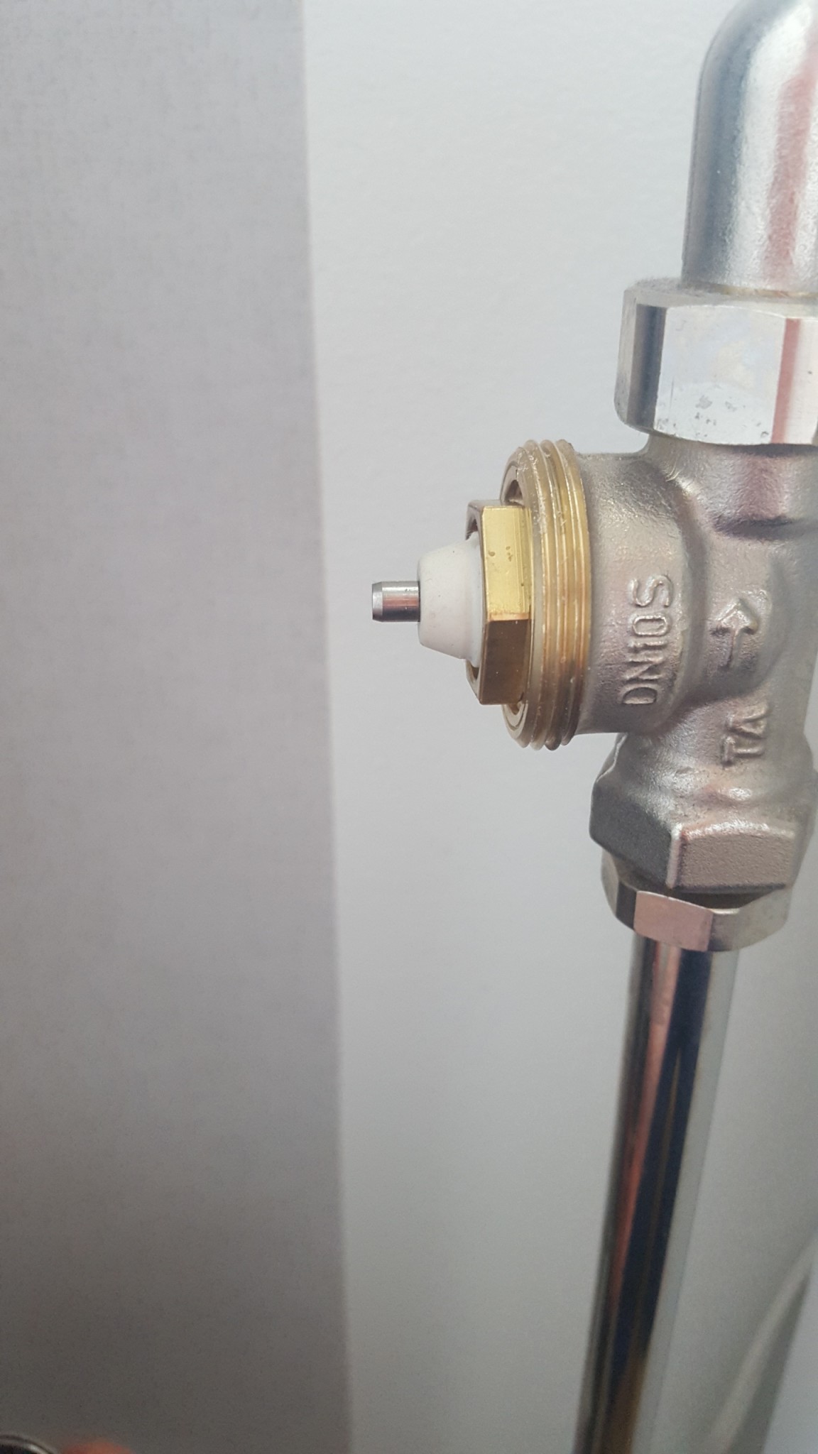

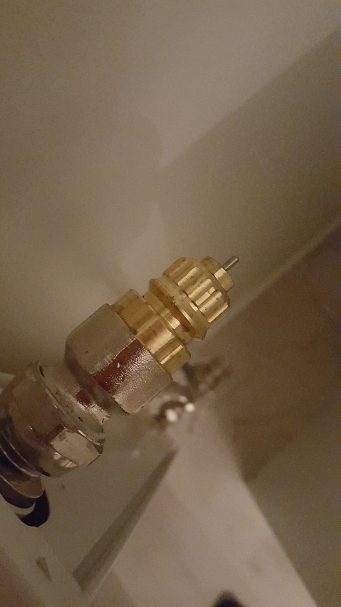

Hej skall köpa elektroniska termostater och behöver veta vad för termostat ventil jag har för att se om dem passar. Bifogar 2st bilder på dem olika ventilerna jag har i huset.
Hoppas någon kan hjälpa mig med vilka 2 modeller och märken jag har
Tack på förhand
D
Den första ser ut som en Tour Andersson (Heimeir) och den andra som en Danfoss RA för snäppfäste.

Tack för svar. Verkar stämma bra efter lite googling
