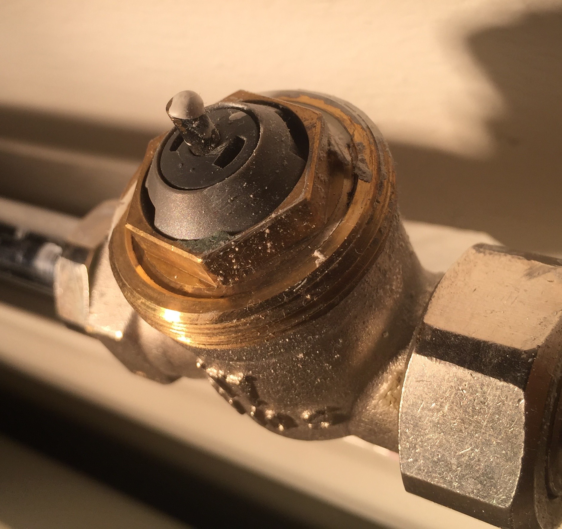

Försöker klura ut om den kan vara strypt då det är dålig fjutt på dotterns radiator.
  • Närbild av en radiatorventil som kan vara strypt, med damm och synliga justeringsdetaljer.

Ser ut som en Danfoss. Och japp! "Piggen" är nog inte helt ute. Ta en tång och dra ut den bara :)

Känns som den är helt ute. Trycker jag in den och släpper ut låter det ett hårt metalliskt ljud så det låter som om den går ut helt. Har dragit och snurrat lite på den för säkerhetsskull så vi får se om det blir bättre. En IR termometer ska inhandlas då det blir lättare att jämföra med andra readiatorer (tror jag)

Knacka med baksidan på en mejsel på piggen och på sidan om klumpen. Har haft liknande problem som du i proncip jela huset efter sommar/vinter. Och gör man på ovanstående vis så har de släppt efter en stund. Även om piggen känns ok innan. Lycka till!

Ok ska prova när jag kommer hem.

Blev de värme?
P
Jo det blev lite varmare. Har dock ej pillat på den ev. strypringen.
Känns som att hela den slingan är lite kallare jämfört med övriga huset.
