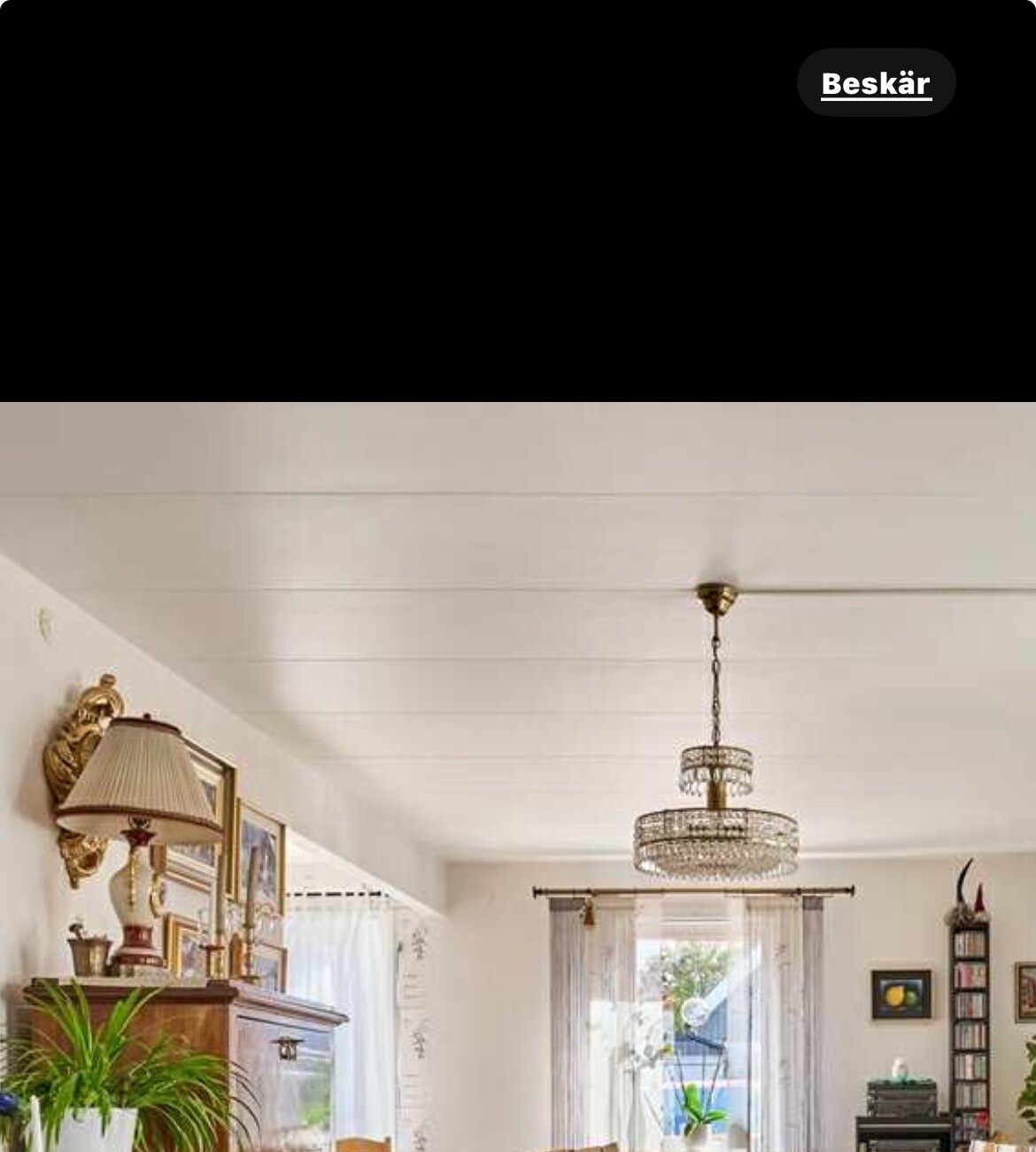

Frågan lyder, jag har köpt ert hus som är byggt 1974, och jag har ett tak i hela huset jag inte känner igen, önskar hjälp med att identifiera vad det är för tak? Skulle vilja ha hjälp med en uppskattning vad det skulle tänkas kosta att tex byta taket med vanligt gips och spotlights? Taket ser ut såhär
  • Tak i äldre hus med vitmålad panel och taklampa.
Gissar på masonitskivor eller tretex.
Är anledningen till att du vill byta för att få ett slätt tak utan skarvar?
Uppskattad kostnad - inte värt det :)
SågspånPappspikEternit och 1 till

Egentligen handlar det om att sätta upp spotlights, men kan man göra det utanpå dessa skivor? Skarvarna är ingenting som stör mig
Är det ett enplanshus med vind ovanför så går det bra att sätta spottar utan att byta tak.
Om det är ett mellanbjälklag, dvs du har en våning ovanför, så går det inte med infällda spottar.
Har våning ovanför, så du menar att det inte går? Då behöver man riva taket sätta nytt?
Det går inte att få infällda spottar då.
Vill ni absolut ha spottar så behöver man inte riva taket. Det räcker att regla och sätta ett nytt gipstak under.
