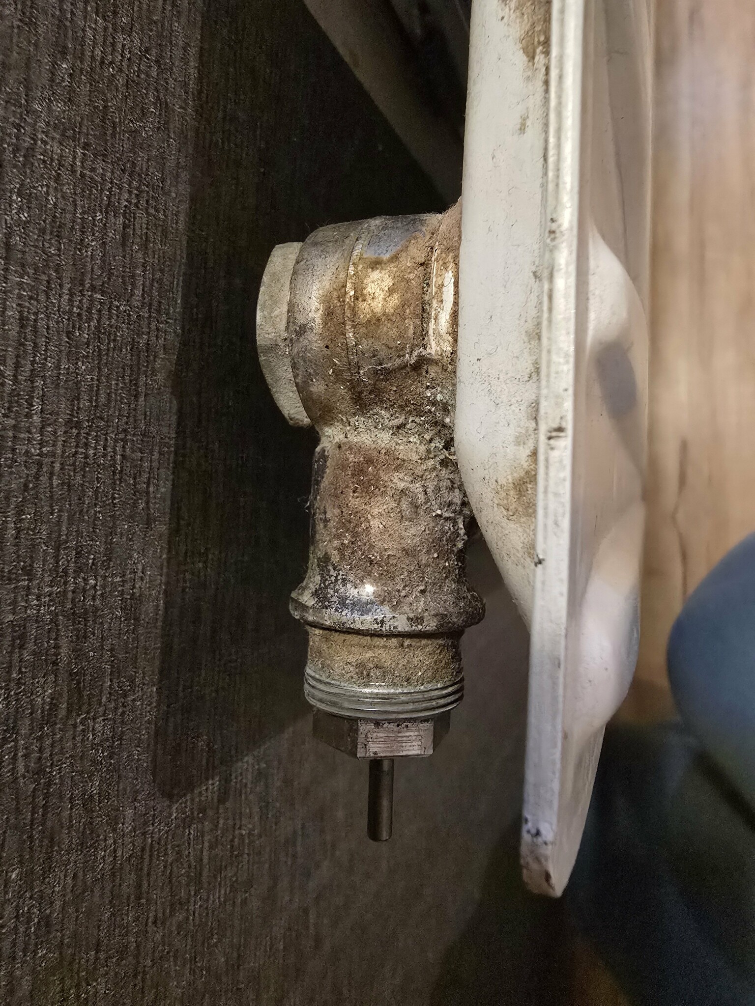

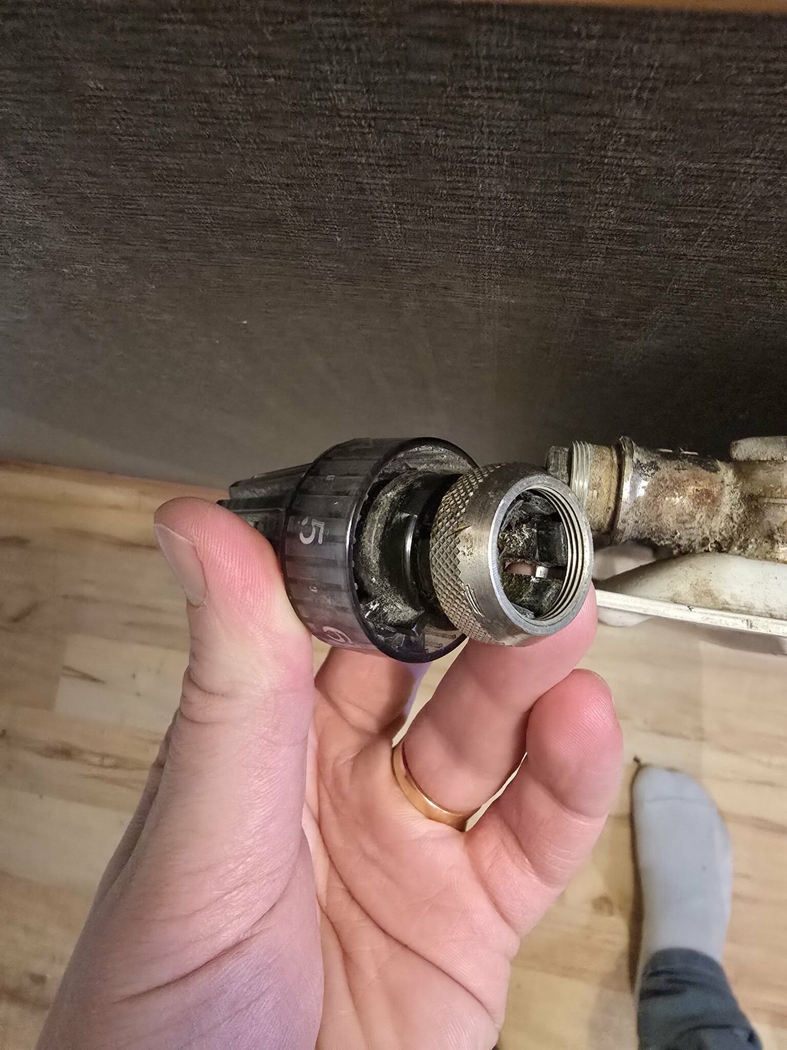

Köpte Tado termostater. Trodde det skulle fixa sig med medföljande M28 adapter men det verkar inte så.
Någon som vet vad jag behöver?

Har du mätt upp diametern över gängorna utvändigt och invändigt med ett skjutmått? Kan det vara runt 20 mm ?
Edit: Ser ut som AGA ventiler M20 × 1 mm när jag undersökt bilden.
Leafbranch
J Josth skrev:
Förmodligen är det följande adapter du behöver: [länk] Verkar vara en viss beställningstid tyvärr. När man har långt stift på den gamla ventilen är det också ofta man måste ta bort det stift som sitter i adaptern.
Edit: Finns i lager här: [länk]
Mätte där gängorna är den faktiskt 20mm och själva stiftet ca 1cm ut. Passar den i länken då?
Ja det är rätt adapter. Sedan borde det vara M30 × 1,5 på Tado men det har jag inte kollat upp specifikt.
Edit: Ser nu att Tado termostat X har M30 × 1,5 så det verkar stämma.
