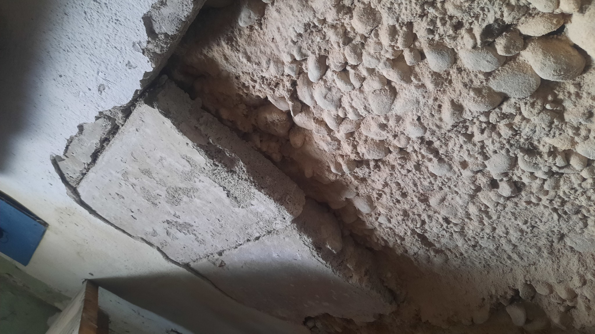

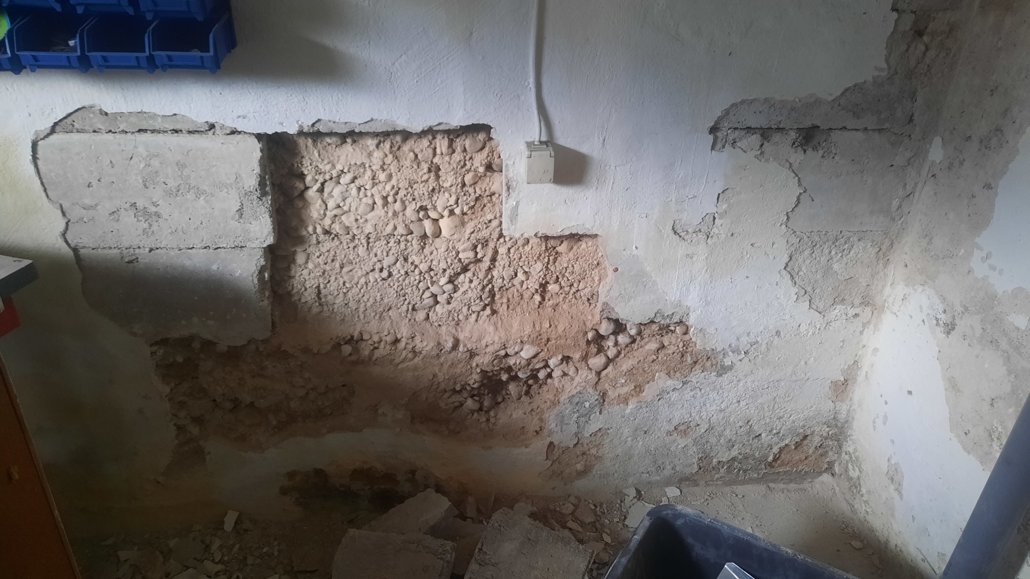

Jag tänkte knacka loss lös puts lite lätt och laga/måla i källaren. Jag trodde i min enfald att jag skulle hitta betongblock eller liknande bakom putsen men det blev inte riktigt så.
Vad har jag för väggar? Innebär detta något problem för en framtida dränering?
"Naturstenen" verkar gå upp i hela väggen medans lättbetongblocken börjar ca 60 upp från golvet och dessa sitter ganska löst med en bra mängd luft mellan betong och stenmassa.
Jag hade tänkt fräscha upp väggarna i pannrummet nu, men vänta med resten av källaren tills efter dränering, men då jag aldrig sett något liknande blev jag fundersam på hur det här kan se ut på utsidan? Vad kallas det?
Huset är byggt 1945.

Krigsbetong, mycke sten och lite cement.
