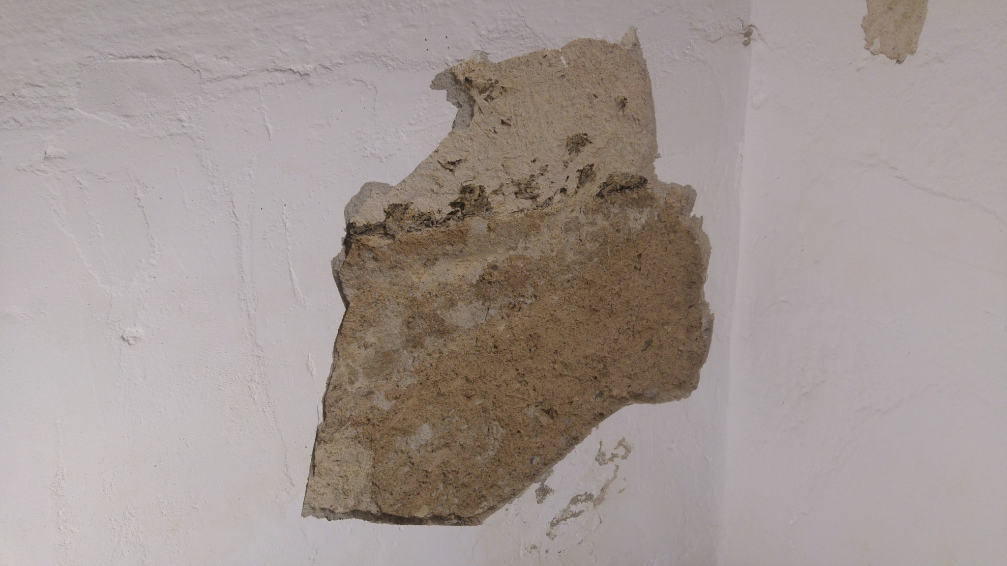

Jag är i färd att dränera om mitt hus inom en snar framtid, då vi har fukt i två väggar i ett rum.
Jag har en del färgsläpp på väggarna och när man börjar gröpa med kniv så är mycket material typ bara sand i väggen känns det som.
I de flesta hus jag sett från 40-talet (som vi har) så har det varit betonghålsten, d.v.s. stenblock som man murat upp grunden med.. Jag kan dock inte hitta några stenblock i vårt hus, utan det verkar vara denna sandmassa rakt igenom hela grunden? Eller ja, det är ju bara längst ut som den är porös, den hårdnar ju till längre in..
I pappren från 40-talet så står det att det är en 25 cm gjuten betonggrund med 4 cm nike-plattor (invändig isolering) ovan mark. Om jag tar tumstocken vid dörröppningen i källaren så får jag hela muren till 25 cm inkl nikeplattorna. Tror ni att jag kan hitta stenblocken längre in eller kan hela min källare vara gjuten på plats, d.v.s. utan stenblock? Hur hållbart är i såfall det jämfört med betonghålstensblock?
Så här ser det är när man gröpt lite i väggen: (Klicka på bilden för större storlek. Den övre delen av det urgröpta så kan ni se de så kallade nike-plattorna (antagligen bara skräp kvar, dom har nog gjort sitt sedan lång tid tillbaka)

Står det att det är en gjuten betonggrund, så är det nog det. Kanske har de blandat betongen felaktigt vilket lett till problemen, eller så är betongen putsad och det är putsen som blivit förstörd av fukten, det är ju inget ovanligt i gamla källare. Jag håller på att bära ut säckvis med ren fin sand ut min källare. Som är av natursten.
Huset har stått på samma ställe sedan 1946 så troligen är det inget fel på betongblandningen. Däremot har föregående ägare lagat upp väggen med mycket hårdare bruk än vad som var från början. Det du ser på bilden är en tidigare lagning jag brytit loss.
Bakom är det lite poröst en,bit in men sen blir det hårdare.. Själv är jag nervös över att källarväggarna ska ramla ihop för att väggen känns så sandig på sina ställen. Det är även målat med någon tät plastfärg som gör att fukten hålls kvar i väggen. Håller på och plockar bort den färgen. *suck på föregående ägare*
Men fasen, hoppas det inte är nån risk att väggarna ramlar ihop? Alla jag pratat med oxh som även kollat har svårt att tro att väggarna skulle ramla ihop, men när väggarna bara känns som sand känns det ju mindre bra tycker jag personligen.

Sådär är mina väggar i källaren också, byggt 46. Är förmodligen putsen som släpper pga fukt. Är du säker på att det är dräneringen som är dålig.? Hade en vägg tidigare som var målad med plastfärg och hade samma problem med den som du nu upplever. Rev ner ytan på den och putsade samt målade med silikatfärg. Den väggen är numera lika torr och fin som dom övriga.
Nej, helt säker är jag inte, men på mitt hus är bara 3 av 4 sidor dränerade och platonmattan sitter för långt ner i jorden (två oberoende företag har sagt samma sak) Den sidan som inte är dränerad är uppmätt till ungefär 100% fuktighet. Min egen mätare får overload och den går upp till 70% och ett företags mätare mätte upp väldigt höga fuktvärden. Vi har dock haft ett stuprör som kastat ut mängder med vatten just där och där det heller inte varit dränerat.dof skrev:Sådär är mina väggar i källaren också, byggt 46. Är förmodligen putsen som släpper pga fukt. Är du säker på att det är dräneringen som är dålig.? Hade en vägg tidigare som var målad med plastfärg och hade samma problem med den som du nu upplever. Rev ner ytan på den och putsade samt målade med silikatfärg. Den väggen är numera lika torr och fin som dom övriga.
Jag tänker att det är lika bra att dränera nu och göra det ordentligt eftersom förra ägaren inte gjorde det, innan vi börjar göra ordning trädgården och lägger dyra pengar på ny marksten m.m. Istället för att inse om några år att vi ändå måste dränera och riva upp allt. Vi kommer samtidigt renovera vårt uterum så det passar ju bra att dränera samtidigt. Det är dessutom den odränerade sidan på huset som har uterummet. Förra ägaren dränare heller ej runt källartrappen vilket gör det väldigt oklart hur dräneringsrören går, om gamla rör använts o.s.v. Ren skräpdränering med andra ord där han fuskat en himla massa. Lika bra att göra om tänker jag.
Appropå din vägg, hur djupt kunde du gröpa i väggen? Känns som man kan hacka en bra bit in i väggen och betongen släpper.. Tycker inte det verkar vara puts längre.
Ett problem jag har är att tidigare ägare har satt på någon form av husfix som är betydligt hårdade än grundmaterialet och när man tar en kniv och hammare och knackar till lite så lossnar ju hela lagningen från väggen och bakom där så är det ganska löst så att säga. Tycker man kan knacka rätt mycket och det faller av. Både små och lite större stenar i väggen..
Med dom förutsättningarna gör du nog helt rätt i att dränera om. Ja dom är ju rätt "mjuka". Min teori är att det är inblandat mer sand i betongen till väggarna. Har betong i taket också nere i källaren och den är helt annorlunda. Är dock inte orolig över hållfastheten då det verkar rejält tilltaget och det bara blir då man petar i det.
Betonghålsten i de varianter jag sett är varken hårda som sten eller som klassiskt gjuten betong.
I mitt hus har jag hittat två varianter av betonghålsten men gemensamt för de väggar jag rotat i är att de mesta ytorna varit putsade med kalkputs. När kalkputs får lite för mycket fukt vilket tex kan uppstå pga att någon målat med för tät färg så är det som om det rasar sand när man skrapar i det. På vissa ställen har någon lagat med betongbaserad puts eller betong. Det fungerar mindre bra utanpå kalkputs, dels är det ett starkare och kan bryta loss och dels är betongputs ofta tätare och då vandrar inte fukten ut där utan vid sidan av betongputsen och då blir lätt kalkputs sand.

Nike-plattorna syns högst upp där jag börjat riva, bakom lite puts, syns inte så bra. Låter väldigt ihåligt. Enligt byggbeskrivningen från 1946 så sitter det invändig isolering i form av nikeplattor i väggarna i väggarna ovan mark så det stämmer nog. Nike-plattorna ska enligt ritningarna vara 4 cm tjock.Kalle_A skrev:
Googlade på det och det stämmer att det är som träulit. Den sitter nog där den sitter, men är nog mer eller mindre förbrukad.
Jag tror också att det är gammal puts som upplevs som sandig. Den blir så av att vara instängd tillsammans med fukt bakom plastfärg. Vi hade så i vår källare från -33.
Du tänker helt rätt med dränering. Slipa också bort plastfärgen, och kanske de tidigare lagningarna, samt putsa om, och måla med kalkfärg eller silikatfärg, så har du källarväggar som håller en livstid.
Känns som man kan gröpa så djupt bara, hur mycket puts kan man ha egentligen?bakterie skrev:Jag tror också att det är gammal puts som upplevs som sandig. Den blir så av att vara instängd tillsammans med fukt bakom plastfärg. Vi hade så i vår källare från -33.
Jag har börjat knacka bort alla lagningar och således även färgen. Kan lägga upp lite ytterligare bilder ikväll. Jag tror det är betong jag gröper i och inte puts, det är inte sand, men det går lätt att knacka bort delar av betongen. Men betong från 46 kanske inte är så hård som dagens betong, som någon nämnde. Dränering kommer vi göra, lika bra att få de gjort innan vi pysslar ordning trädgården.
