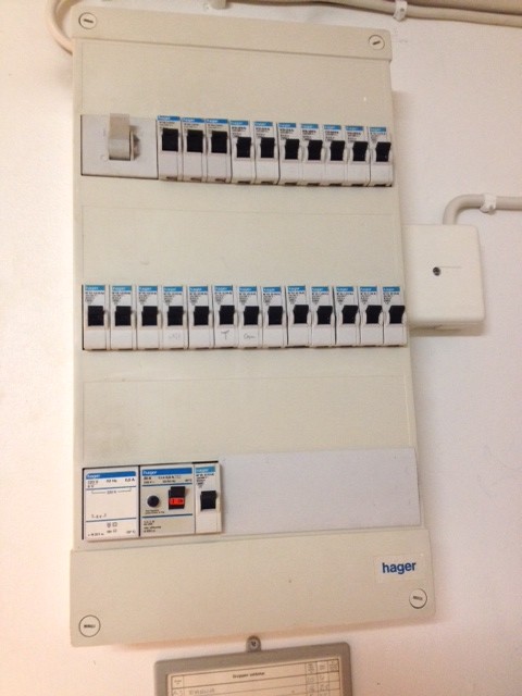

Köpte ett hus från 90-talet tidigare i år. Min fundering är, har jag jordfelsbrytare och det som behövs?
Förra ägaren sa att det var något fel på utebelysningen (lampstolpar som står på gräsmattan) och varje gång det regnade gick automatsäkringen, jag tittade på det och konstaterade att jorden runtom kontakten blev fuktig och då löste en automatsäkring ut på den stora panelen men de var aldrig så att det som jag tror är jordfelsbrytaren löste ut som sitter längst ner på panelen och på den står det att man ska testa den då och då för att motionera den.
När ska jordfelsbrytaren bryta och när ska automatsäkringen bryta strömmen?

Får du ett JORDFEL dvs en överledning mellan jord och fas eller mellan jord och nolla ( inte helt säkert att den löser) ska en jfb lösa. Blir det överledning mellan fas och nolla ska en jfb INTE lösa ut utan bara säkringen.

Du verkar bara ha JFB över en separat grupp. tex utebelysning eller badrum.
Inget fel på anläggningen mer än att den är "otrevlig" att jobba med om man ser till nya som finns.
JFB är väldigt bra! Nu när du ändå har en normcentral så kostar det inte många kronor att installera. Max 3000kr. Sen så kan det tillkomma felsökning av jordfel ovanpå detta. Jag hade valt att installera en eller två över hela centralen.

Bara ett observandum,.din JFB är inte ok som personskydd. Den har 500mA utlösningsström och ska isf ha 10 eller 30mA. Den sitter där troligen avsedd som brandskydd av någon anledning och för ett särskilt objekt.
Så enklast är att du får installerat en korrekt typ för hela centralen, mycket lätt gjort när du redan har plats för det i kapslingen.

Finns det någon dokumentation vart den befintlig är jfb kopplad ?? Den är inte tillåten som något personskydd i t.ex badrum eller badrum.
Dom jordfelsbrytarna som du skall ha, har en "felström" på 30 mA, dessa jfb är både person o brandskydd.

Nu är inte avsaknaden av JFB ditt problem, utan att en säkring löser ut
Sen finns det en överhängande risk att nån kan bli skadad om de är ute i regnet och tar i en lampstolpe, eftersom du inte har någon JFB.
När (!)du installerat en JFB, kommer du möjligen få problem med att den löser ut närdet regnar, så det kan vara idé att få elektrikern att fixa lamporna också.

Nja alltså utebelysningen är fixad sen i somras, de var som sagt en koppling som kom i kontakt med blöt jord när det regnade. Sen undrar jag, nån skrev att jfb bör lösa ut om nolla o jord kommer i kontakt med varann men nolla o jord är ju inte spänningsatta mot varann om inte fas är inkopplad?

Det en jordfelsbrytare gör är att jämföra hur mycket ström som går ut i faserna och hur mycket som kommer tillbaka i nollan, denna summa skall vara 0 (givet rätt tecken på resp. strömmar). Har strömmen tagit en annan väg (exv. via jordledning eller via din kropp ner i jorden) bryter JFB, givet att denna felström är >30mA i vanligaste typen av JFBRoland112 skrev:
(och om nolla och jord ligger ihop vet man inte vilken väg strömmen tar, givet samma resistans i ledarna fördelar den sig jämnt vilket lätt innebär mer än 30mA i jordledningen -> JFB löser)

Det gruppledning som har jordfelet behöver inte vara spänningssatt för att jordfelsbrytaren som täcker den gruppledningen ska lösa ut, det räcker att det ärr tillräckligt hög snedbelastning på en fas för att jordfelsbrytaren ska lösa ut. Strömmen går via ena fasen genom jordfelsbrytaren ut till belastningen tillbaka centralen via nollan, sedan delas strömmen upp och en liten del går via nollan (i den felaktiga gruppledningen) ut till jordfelet.Roland112 skrev:
Detta är en av anledningarna till att man alltid ska betrakta en inkopplad nolla (i spänningssatt central) som spänningssatt ledning.

Jag får snacka med en elektriker o få till en ytterliggare jfb som löser ut för lägre strömmar, har en liten tös på 11 månader som gillar att pilla överallt men hittills har vi satt ikeas plastskydd i varenda uttag för säkerhetsskull.
