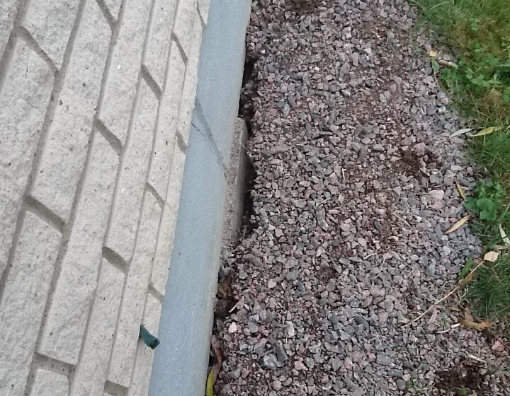

Var ute och krattade häromdagen och la då märke till att det blivit en rejäl "spalt" mellan husgrunden och "stenläggningen" vad kan detta bero på? Kan det vara ett dåligt tecken på reparationsbehov? Vad gör man åt det?
Spalt mellan husgrund och stenläggning, tecken på potentiellt reparationsbehov.
Har det dränerats om nyligen? Om ja så är det förmodligen bara åter fyllningen som satt sig lite
Eller också kanske råttor eller sorkar gnagt gångar i markisoleringen (om det finns sådan), som sedan har kollapsat så att fyllningen rasat ner.
tompaah7503
Eller så har marken satt sig för att det varit otroligt torrt.
