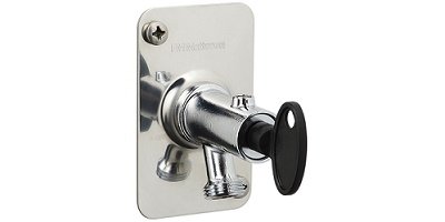

Jag har för mig att vvsarna pratade om en backventil när de monterade grejerna. Min far tyckte det lät konstigt dock, men man brukar alltså ha en backventil?A AndersS skrev:
Ja, en vanlig att nya vattenutkastare har en backventil "inbyggd" ofta med fjäderbelastad kägla.

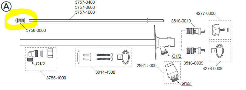

Vilken FMM-utkastare har du?
Eftersom huset byggdes 2015, så gissar jag på denna variant:
Edit:
Är det den varianten du har, så är backventilen inringad i gult.
Det borde gå att demontera hela spindeln och prova utan den delen. Men då underlättar det ju enormt om du har separat avstängning till vattenutkastaren, eftersom du tar bort möjligheten att stänga av vattnet då!

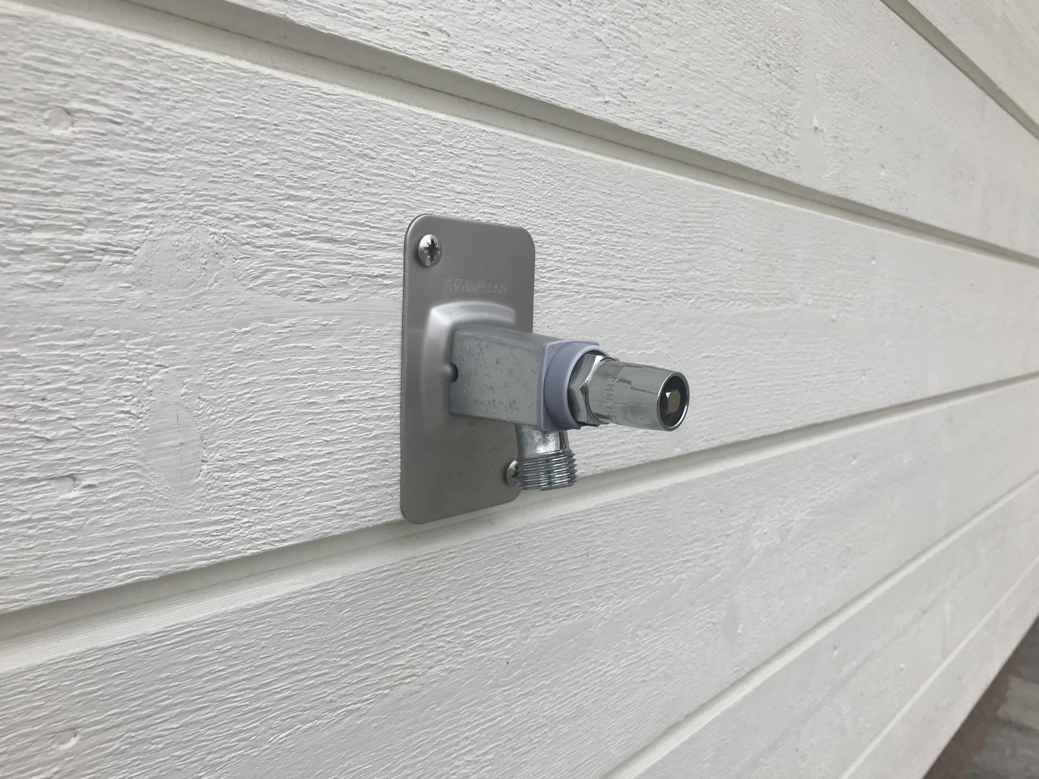

Se bilderna ovan. Jag förstår inte riktigt hur backventilen är monterad i din infällda bild?Krilleman skrev:

OK du har alltså en FMM 4290. Den har ingen fjäderbelastad backventil som enligt min förra bild. Men FMM har även haft "traditionell" backventil i bakstycket. Det måste du demontera hela bakstycket för att ta rätt på.

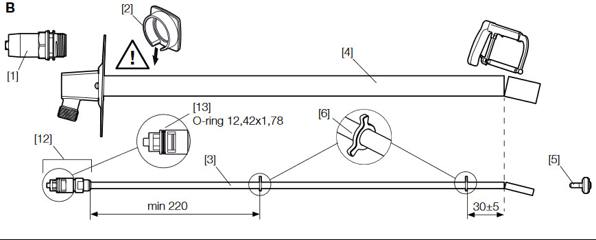

Har du kollat så att styrningarna på spindeln sitter som dom ska?! För det kan även påverka! Nr 6 på min bild med angivna mått vid pilarna. Minst 220mm & 30mm från krankäglan. Detta arbete kan göras utifrån.
Stäng av vattnet och gänga av överstycket (1 på bilden)
Dra ur hela spindeln (observera dom tre spåren i gängan så styrningarna kommer i mellan!)
Och här hittar du hela monteringsanvisningen. Oerhört bra att ha och kontrollera allt så det blivit rätt 2015!

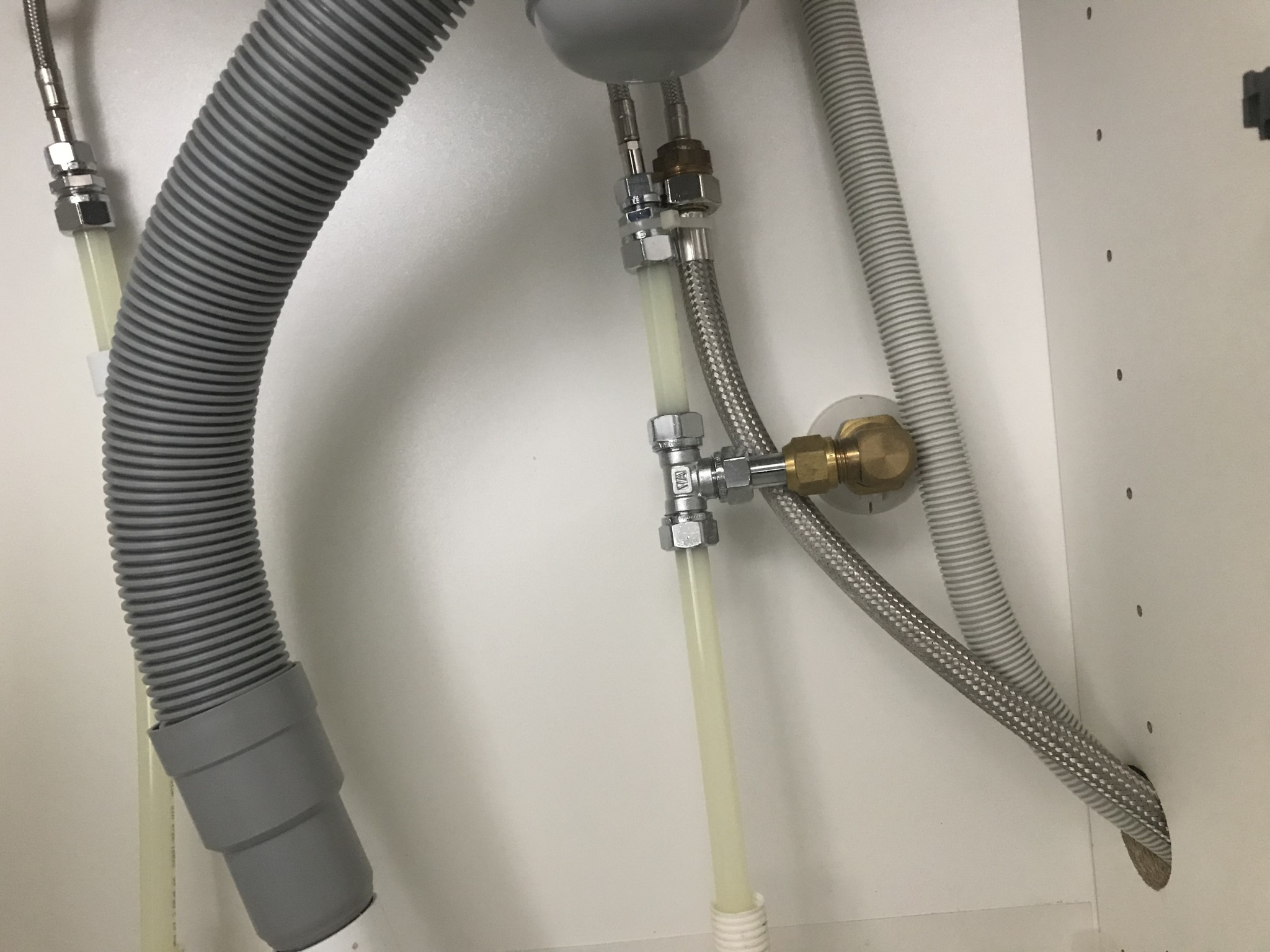

Sen som mera OffTopic skulle jag ha satt dit en avstängning innan vattenutkastaren.
Fullflödeskulventil rakt nedåt från ventilhuset (vrides 90º motsols) och sen gå på PEX:en med ett T-rör.
Skarva befintligt T-rör med en rak koppling där T-röret sitter nu. Bocka ett 15mm rör och anslut.
