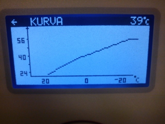

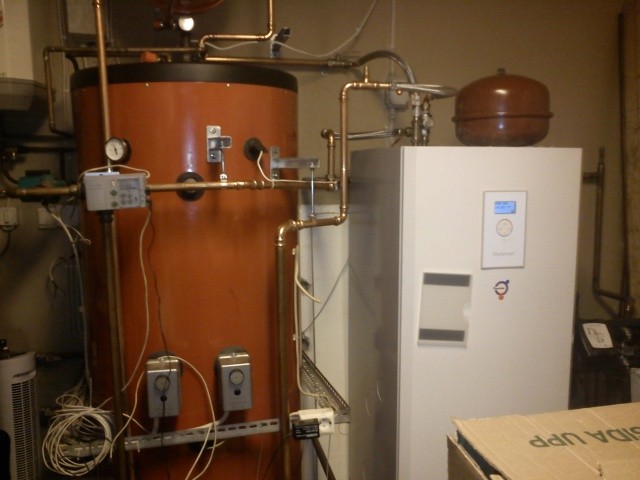

Vi har ju gjort av oss med ca 30.000kwh. Vi har också haft jordvärme, men dålig pump och för korta slingor gjorde så förbrukningen ändå blev hög.
I början på december installerade vi ny bergvärmeanläggning + att de 300 meter slingorna fick ligga kvar i backen och utnyttjas.
Men december månads förbrukning 3600kwh.
Från 31 december tills i dag 15 januari har vi förbrukas 1800 kwh.
Låter mycket tycker jag.
Decemberräkningen var på 4800:- någonting och med en investering på 130.000:- tycker jag det är alldeles för mycket. Att december dessutom varit mild känns ju inte så bra.
Tänkte ringa de som gjort anläggningen och höra om det inte är mycket med den förbrukningen.
Sen har vi ju aukoumalatortank också som jag antar inte är inträknat i timmarna som pumpen drar, så den kostar ju också. Men nu känns det som vi inte spara särskilt mycket varje månad.
Känns som vi aldrig får någon ordning på värmakostanderna.

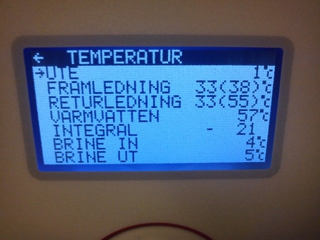

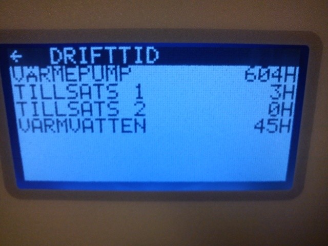

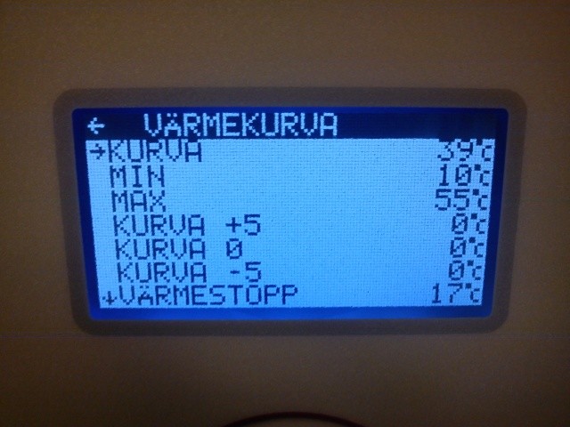

Pumpen har varit igång sedan den 9 december. Dock kopplades inte varmvattensberedarna ihop samma dag. Det var den 12 december.
Värdena på den första bilden verkar väldigt konstiga. Framledningstemp=38 och returen=55 känns helt knasiga. Det borde vara tvärtom. Brine in 4 grader och Brine ut 5 grader verkar ju oxo helskumt. Jag är ingen expert på denna typ av pumpar men även här borde värdena vara tvärt om samt lite större differens.
Om drifttiden är 604 timmar på en månad så kan du räkna ut hur mycket pumpen gjort av med om du multiplicerar timmar med pumpens effekt i kW. Du säger att pumpen dragit 1900 kWh på en månad. Då måste kompressorn vara på minst 3 kW, vilket låter högt. Har du separat mätare för hushållsel och värme? Ett normalhushåll gör ju av med ca 6.000-8.000 kWh el till lyse och spis!
Kanske någon som vet?
