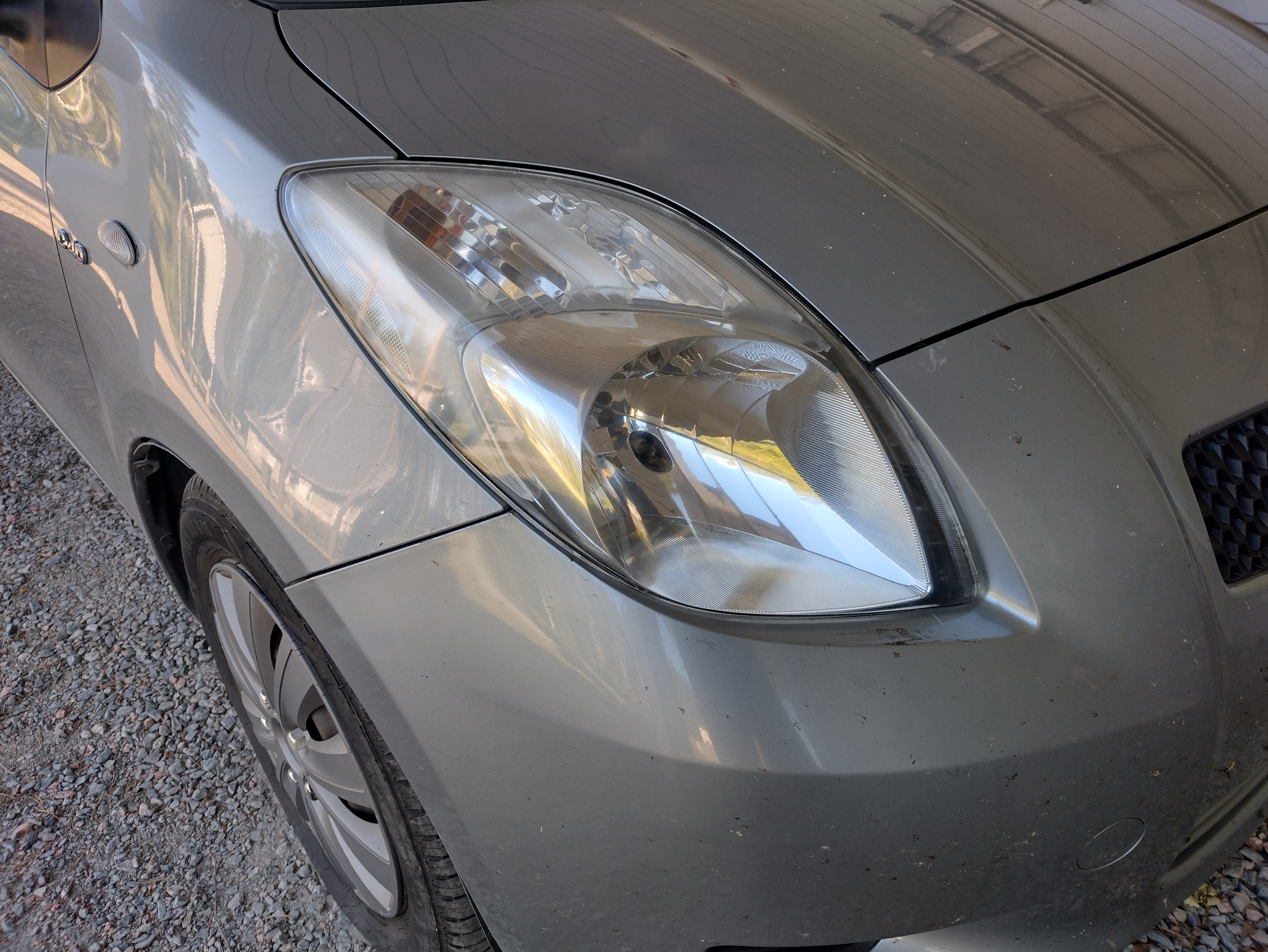

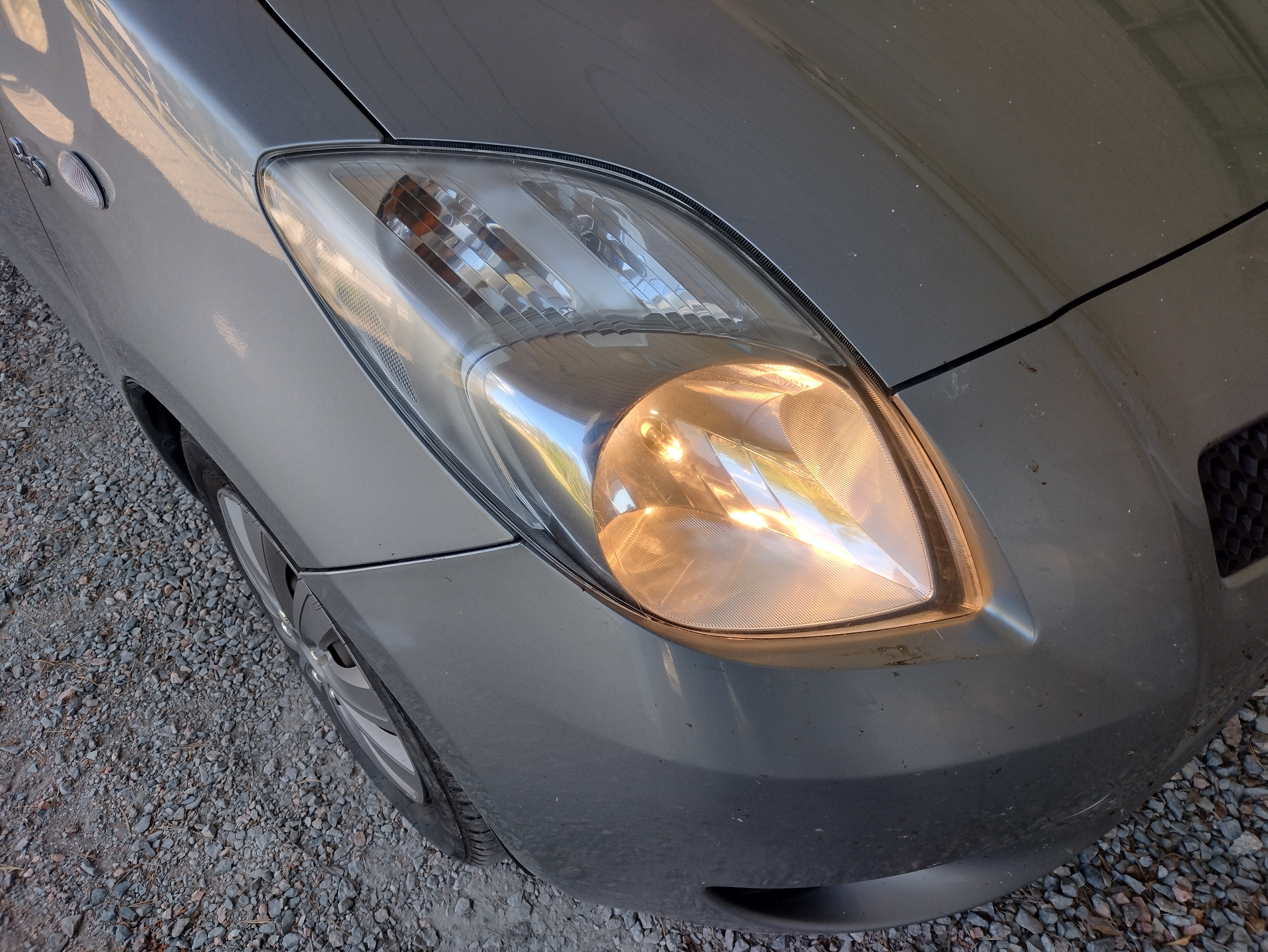

Tja jag gjorde exakt samma sak för några veckor sen men har inte använt någon klarlack... Borde man det? Vilken använde du?DennisCA skrev:
Våtslipat stråkastarna till bilen, dom började bli oigenomskinliga, gulaktiga i färgen. Besiktningen sa dom lyste väldigt svagt enligt ljusmätaren och rekommenderade att dom skulle bytas till hösten, men han släppte igenom bilen. Men jag tycker inte om att slänga å köpa nytt, orsaken dom börjar se ut såhär är att UV skyddet ger upp.
Så jag slipade bort det för hand, våtslipning från 320-400-600-800, sedan klarlackade jag med UV beständing 2K lack. Imorgon har jag tänkt jag ska våtslipa med 3000 och sen polera dom.
Vid 800 kornighet så såg dom inte bra ut, men då klarlacken kommer på så blir det stor skillnad, och om man stannar vid 800 eller 1000 kanske så har lacken nåt att häfta vid.
En 2K lack menad för billackering, inget speciellt märke skulle jag tro. Men jag antar du slipade och polerade tills det såg bra ut, då fäster inte lacken. Det finns alternativ, plastprimer t.ex. för att få lacken att häfta. Det finns UV vax som du bara vaxxar lamporna med, men det måste appliceras regelbundet. Utan UV skydd blir dom snabbt dåliga igen. Sen tror jag det finns plastfilmer eller nåt som man kan applicera på samma vis som man tintar bilfönster.M mrmlz skrev:
Ah right, då får jag se hur länge det här håller. Kanske hinner byta bil innan det blir aktuellt igenDennisCA skrev:
Ja det är ju lite trixigt men som jag ser det kunde det inte bli sämre än vad det var. Det blev inte perfekt men ser bra ut bara man inte kollar för noga. Jag funderar om jag ska göra om det i framtiden. Borde fixa resten av bilen också, så skitig...MickeLarsson skrev:

Ser kanon ut, men har du provat att lysa mot någon vägg? Ser det ut som det ska, eller bryter ljuset iväg åt alla möjliga håll?DennisCA skrev:
Det såg nog ut att lysa rakt på väggen då jag kollade under garagetaket, jag borde testa mot nån flatare vägg på lite längre avstånd då det är mörkare, men nåt passligt tillfälle har inte infunnit sig.
Jag ser en tydlig skillnad mellan före och efter bilden. På förebilden ser det ut som om inte lampan lyste alls.DennisCA skrev:
