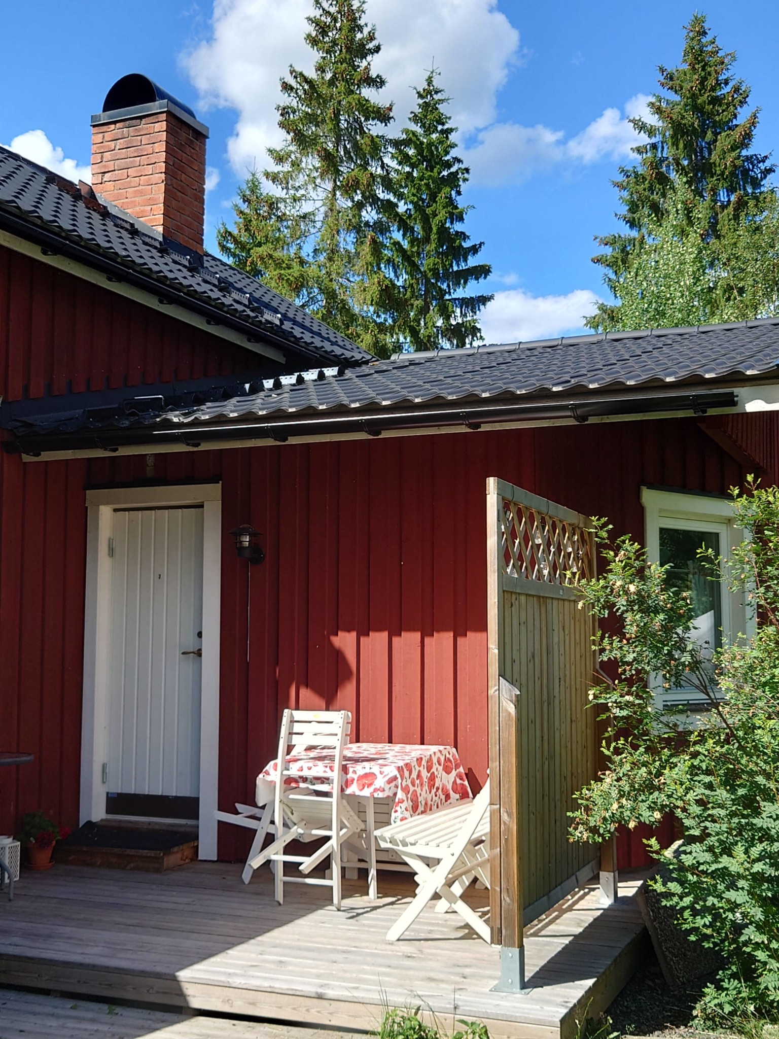

Vårt altantak är profilerat på DalaProfil i Romme och har SSAB loggan på undersidan.
Vi hann färdigställa denna innan himlen öppnade sig och vi fick en oplanerad kaffepaus.
Regnet visade att gårdagens svordomar lönade sig och att vattnet nu leds till ännu en tunna..
Även den som slutfördes idag såg ut att hamna rätt.
Nu verkar det ge sig så de resterande två kan fixas.
Nu är det kaffe, glass och jordgubbar.

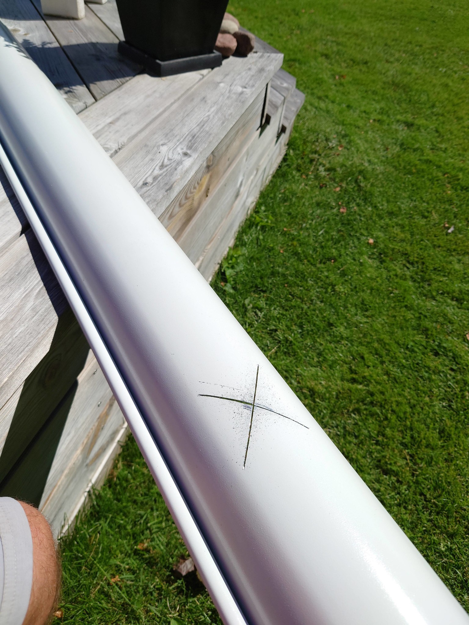

Sista rännan på plats!
Nu börjar svärmor tala om en ny trapp....
Av nån outgrundlig anledning hade svärfar lämnat en bit fotbräda längst in mot huset, som vi fixade dit innan rännan monterades.

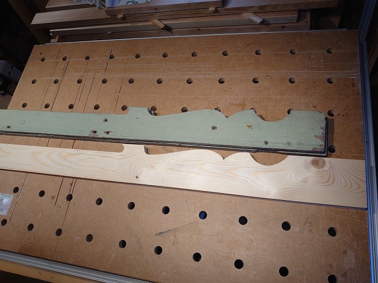

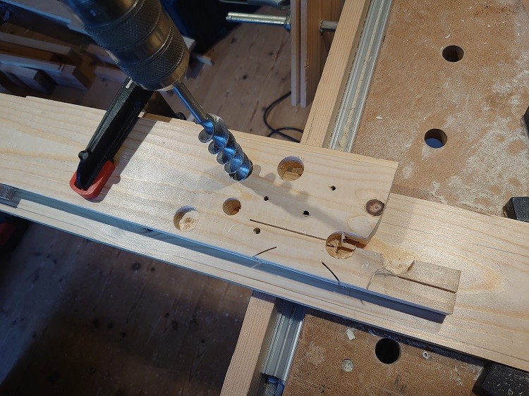

Tillverkat kopia av gammalt foder med snickeriglädje.
Skissar först upp profilen med hjälp av originalfodret och kurvmallar:
Grovsågar ut de kurviga profilerna:

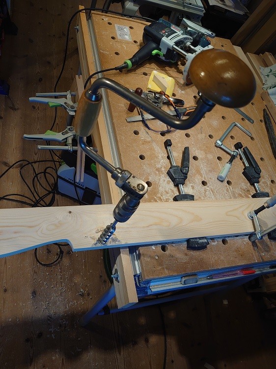

Finputsar med hjälp av diverse hyvel och slipgrejor:
En särskilt kurvig profil tas med borr. Då spiralborrstålet har spets kan först exakt position markeras med hjälp av ett färdigt hål på separat bräda:
För att undvika flisning vänds brädan halvvägs i borrningen:
Den raka delen av profilen tas med bordssåg, som haltas innan kurvorna börjar. Sedan japansåg sista biten och slutligen putsning:
Kopian är klar...
...och kommer att användas som mall för produktion av foder med hjälp av sticksåg och mallfräs!

Kul att se att det finns folk som ännu använder handborr med
