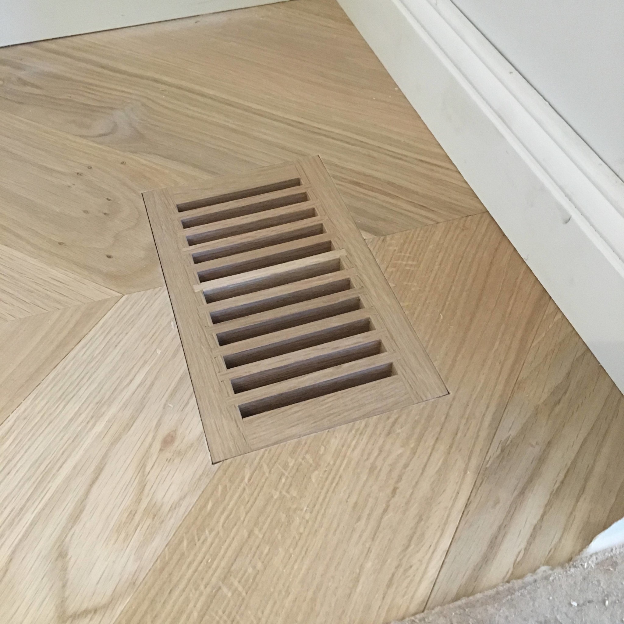

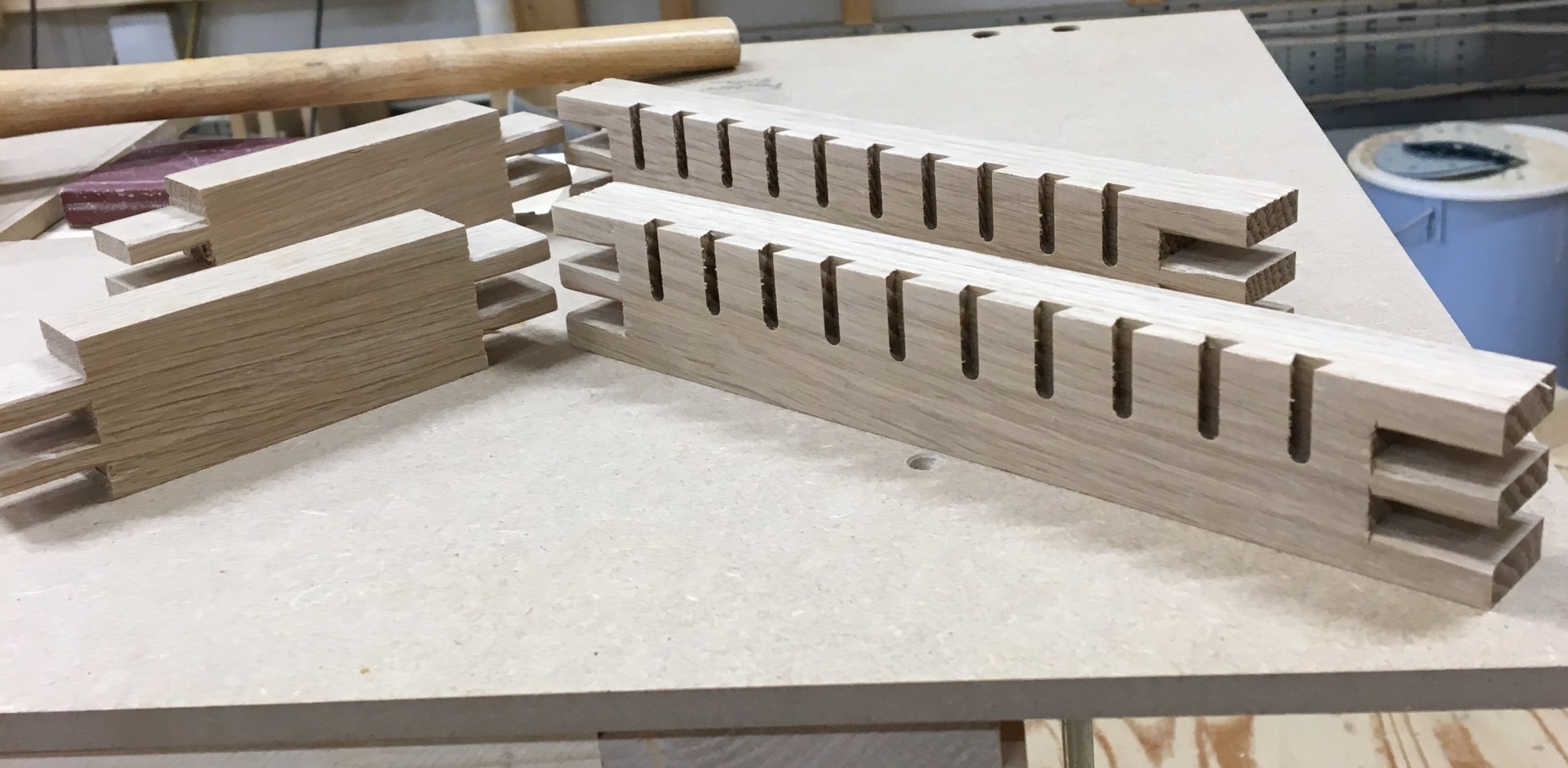

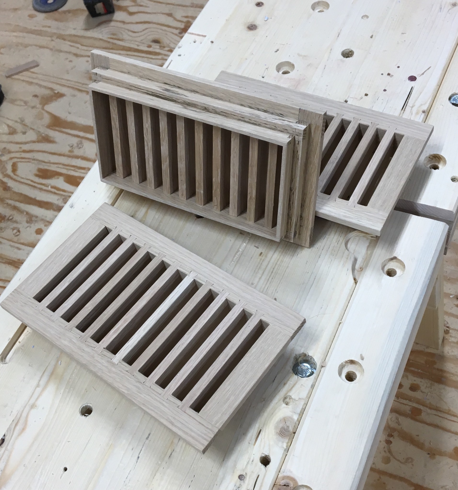

Om orimliga beställningar och om varför det finns plats för kufar som mig i byggbranchen.
Lite OT då inget av detta gjorts just i dag...
Det finns en slutkundkategori som har obegränsade medel och som anlitar flera konsultled i sina projekt. Då kan det bli så att någon tar på sig att skaffa fram saker som inte finns.
Givet att de inte är tillverkare kan det innebära att de lovat för mycket. Det finns en funktion att fylla men hur är det ingen som vet.
I detta fall så hade de dragit ventilation i golvet i en exklusiv lägenhet. På tre ställen var det hål för luft i golvet.
Givetvis får inte luften hindras.
Naturligtvis skall det hålla att gå på och att ställa möbler på.
Får inte sticka upp eller vara för stort.
Samma material och se ut som golvet...
Jag skickas dit för att hitta på ett sätt att fräsa spår i golvet. Det är all information som jag fått.
Hittar rektangulära ventrör ca 25mm under golvytan. De som lagt golvet har sågat ut någorlunda nära. Tror att de som projekterat ventilationen nog tänkt sig något standardgaller.
Okej... Första steget är att tänka rätt. Vad är viktigast. Min tanke, om det, är att hållfastheten är prio ett. Går grejerna sönder blir det jäkligt svårt att komma vidare.
Då hamnar jag i limbo när det gäller kommunikation med min beställare. Ritar jag något och presenterar så kommer han vara tvungen att dra det med arkitekt och vent. Båda dessa grupper har en tendens till yrkesmässigt prestigetänkande. Därmed är det två tredjedels risk att de förkastar förslaget och själva ritar något som inte fungerar.
Så bestämmer mig för att göra det jag tror fungerar utan bekräftelse. Sådant tar ändå tid som inte fanns.
Tebaks’ te’ problemet. Gallret behöver en ram som håller ihop och som går att såga ner utan att försvagas. Slitsade hörn får duga.
Inte mycket som kommer synas så limfläckar är inget att oroa sig för.
Snickeriet har en fiffig fräs för att sätta ihop ramar utrustad med anhåll och med skalor. Använt den för att göra gradspår innan sammansättningen. Gjorde gallerlameller i 8x30 mm ek.
Limmade ramar kan lätt bli lite skeva. Lamellerna var tröga så de har jag bara pressat på plats. Hela gallerna har sedan skruvats fast mellan två lister på ett plant maskinbord. Sedan har gallerna kunnat riktas genom att upprepade gånger körts genom en valsputs.
Sista momentet var att dubbelfalsa ramarna. Inget är ens en mm större än det måste vara.
Inga bilder på mallen. Men i princip ett rektangulärt hål i en skiva stor nog att tynga ner med min kroppsvikt. Hade tur igen. Inte med passning. Sådant kan jag ganska bra. Utan med att ingenting gick sönder i kanterna.
Det som gör att jag förtjänar plats är att jag inte hukar mig för att ta ansvar för funktion och konstruktion. Det som givit beställare insikten att jag finns är nog genuint ren tur.

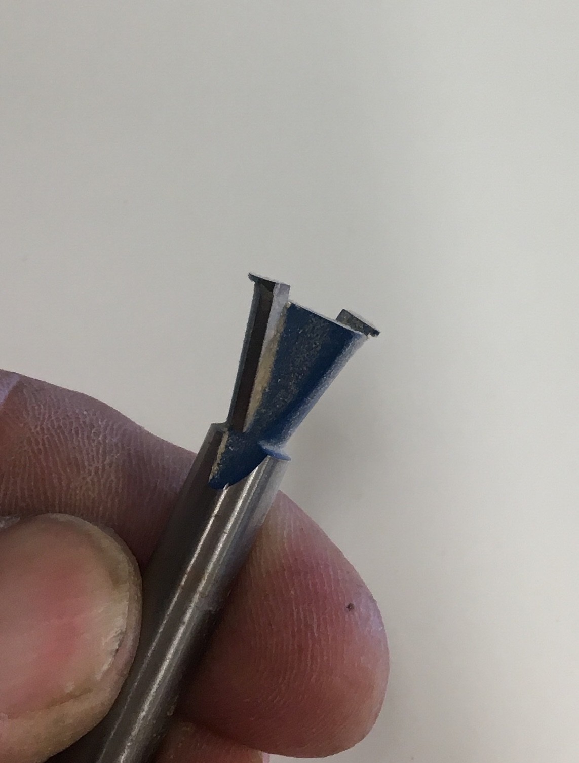

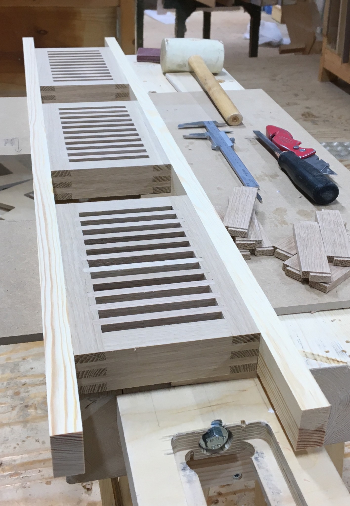

Har fått nya glasögonfindus42 skrev:
@Ola C
Är hela ytan i kontakt i laxstjärten måste passningen vara på tiondelen. Annars går de inte att få ner utan att något går sönder.
Materialet kan antas variera någon tiondel i tjocklek. Jag kan tänkas fräsa gradningen med olika tryck. Det kan också hända att ramen inte legat absolut tätt i fräsautomaten där jag gjorde gradspåren.
Sammantaget hade det varit nödvändigt med glapp för att vara säker på att få ihop det med rätt vinkel. Därmed så skulle jag inte kunna garantera att lameller inte kryper upp utan lim. Med lim hade det blivit omöjligt att i framtiden byta ut en lamell som av någon anledning blivit skadad (ja, har gjort reservdelar).
Genom att välja ”tillräckligt nära” istället för exakt rätt kunde jag göra jobbet utan massor med reservbitar. Ha någon tiondel för trångt längst in i hörnet och ändå räkna med att få ner lamellerna utan att de kan krypa upp.
Det finns en tidsaspekt. Även om det verkar vara stor budget bör jag tänka på att lägga rimlig tid på saker. Att jobba på löpande ställer krav. Även om jag själv tycker att jag leker är det bra om klienterna har annan åsikt.
Tiderna...
Projektering. Måttning och underlag med resa 3 timmar
Tillverkning inkl mallar o målning 8 timmar
Montering en halvdag med resor. 4 timmar
Från snick blir det en räkning på minst 3000 plus moms per galler. Mår lätt illa när jag börjar tänka på det sättet.
Det går alltid att göra ännu bättre jobb. Hoppas göra rätt avvägningar. Har tur än så länge med sådant.
