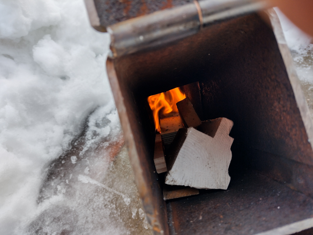

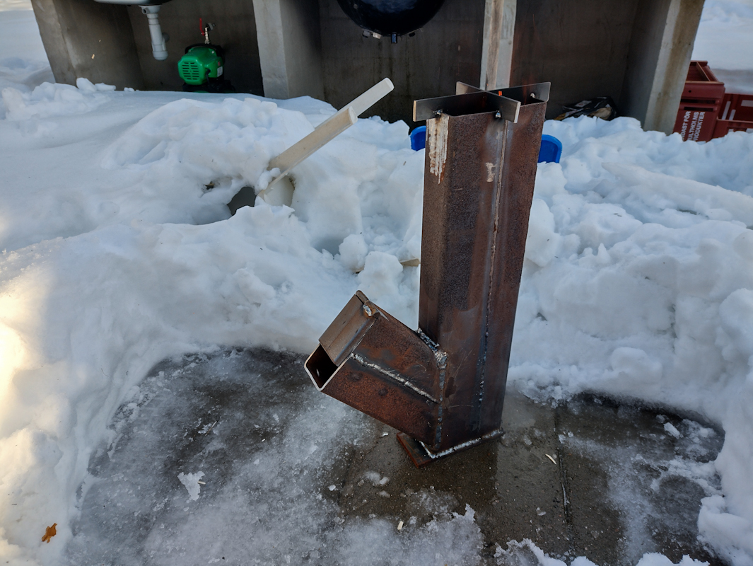

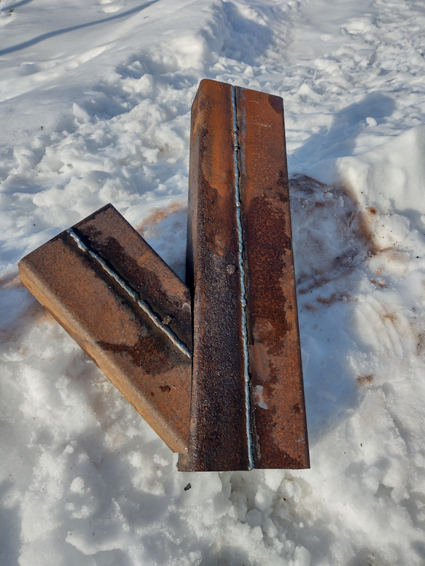

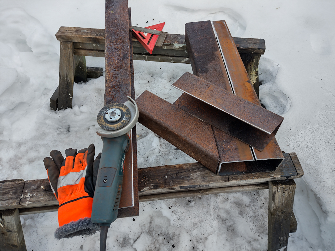

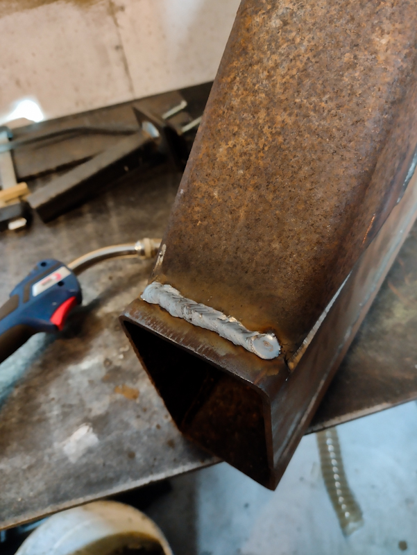

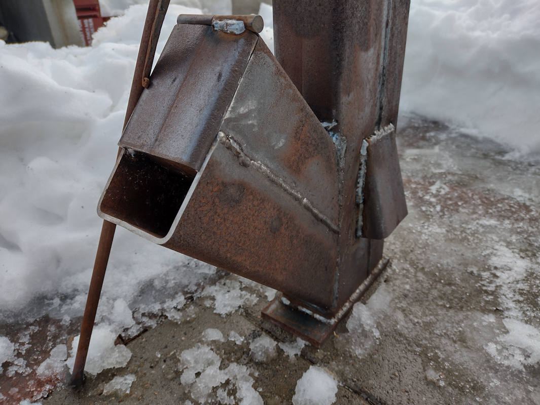

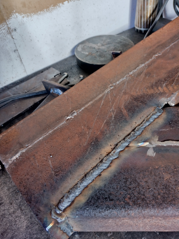

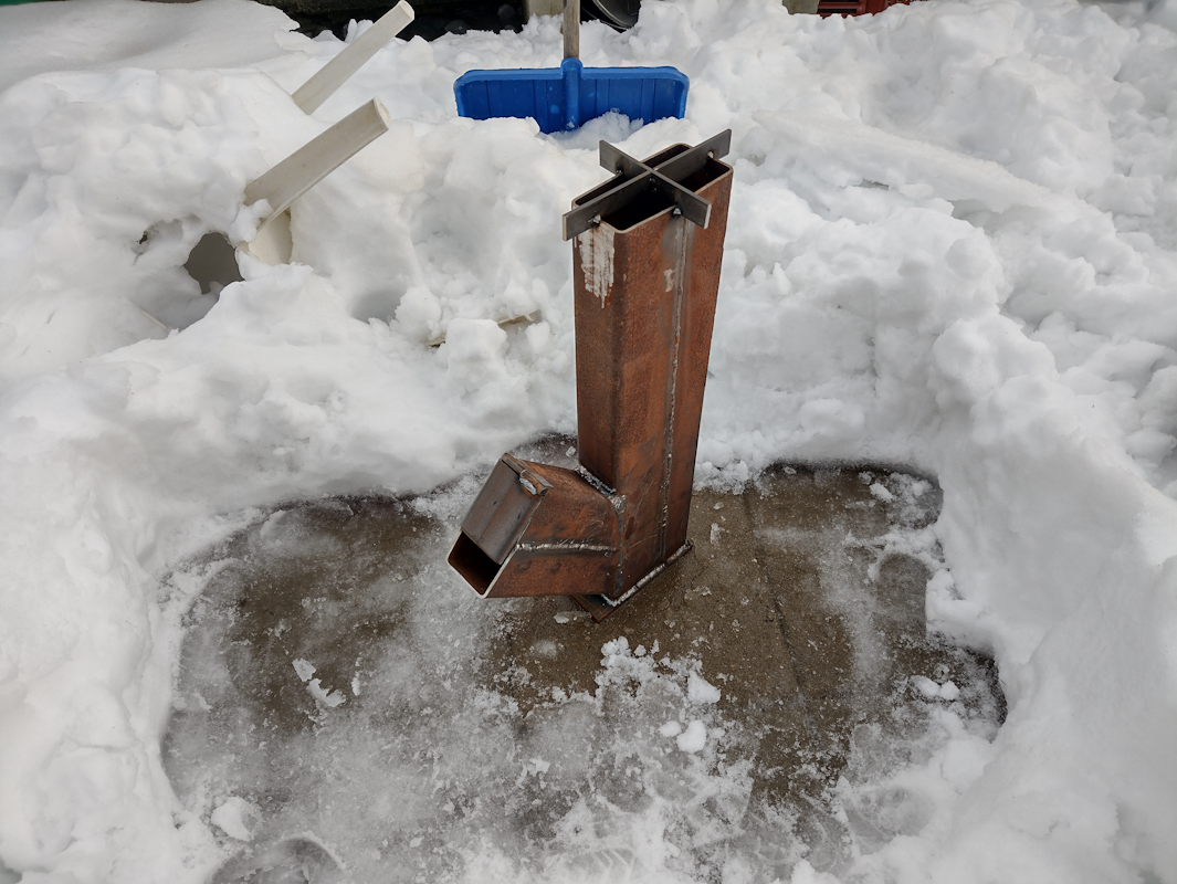

Fick ett infall idag och gjorde en rocket stove av några riktigt rostiga u-balkar som legat och skräpat i flera år. Den är ca 75cm hög.
Första observationerna är att luckan är onödig. Drar bättre utan lucka, röker mera med luckan fast. Men det röker till och från ändå med luckan öppen, vilket säger mig att färbränningen inte är komplett hela tiden. Skulle man lägga en fläkt till luftintaget skulle man säkert få luft så det räcker. Funderar om man skulle ha gjort en frisklufts ingång på baksidan så det kan introducera friskluft rakt in i rökgaserna för att få komplett förbränning av rökgaserna.
Ser denna lite som en experimentplattform.

Modifierade kaminen med ett friskluftsintag på sidan, gjorde verkligen skillnad, nu brinner den väldigt rent
