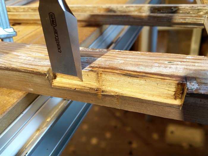

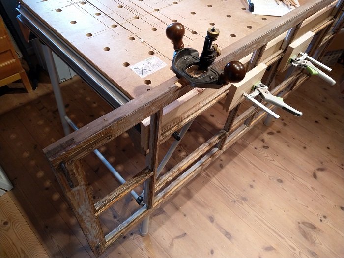

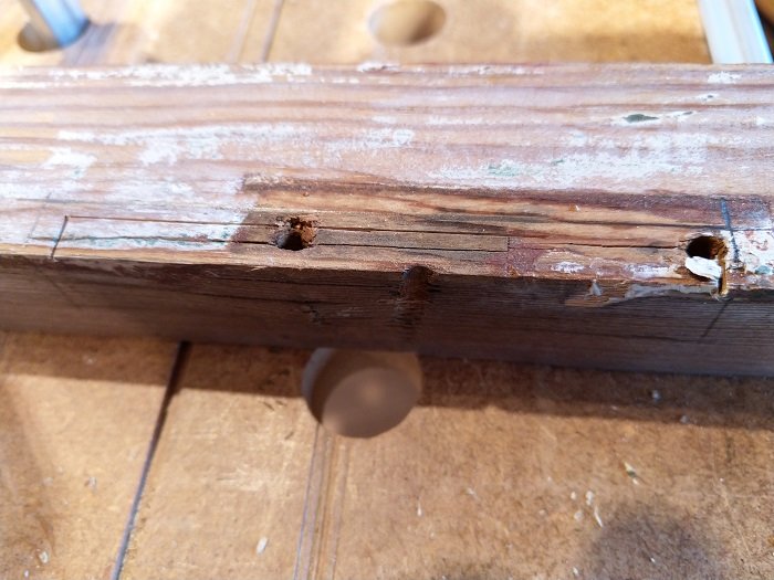

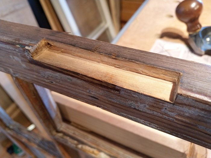

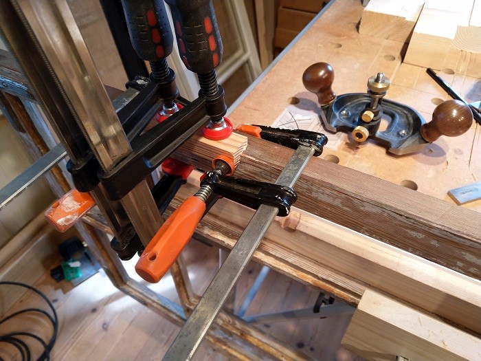

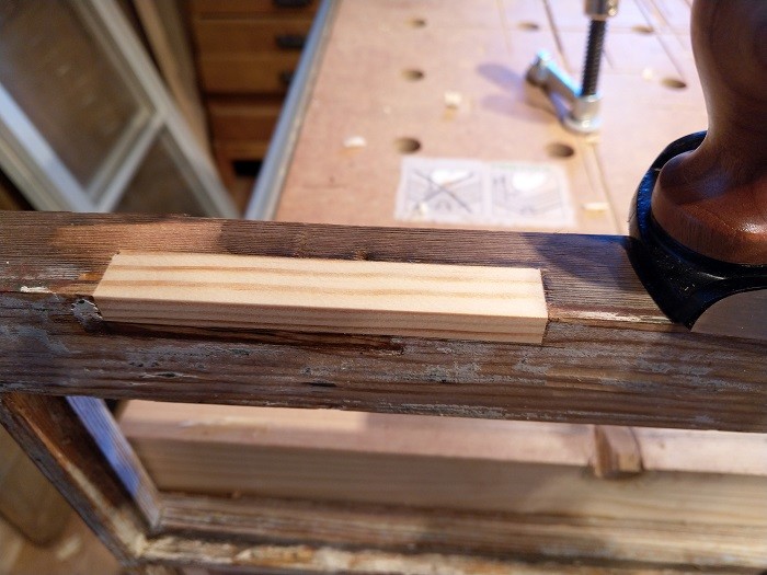

Efter borttagning av kitt, glas och färg på några gamla fönsterbågar är det nu dags för se över trät.
Någon har för länge sedan slarvigt skruvat på ett gångjärn och spräckt trät i en av bågarna:
Gammal fönsterbåge med spräckt trä och borttagen färg under renovering.
Lite sågning, stämjärnande...
Stämjärn som används för att jämna ut ett urtag i en gammal fönsterbåge med synliga skador och sprickor.
...och till sist avjämning av ytorna med grundhyveln...
Gammal fönsterbåge på arbetsbänk med en handhyvel och klämmor, redo för reparation.
...tar bort skadorna och ger ett fint jämnt urtag...
Renoverat fönsterbåge med nytt trä insatt för att reparera en spricka.
... att fälla in en hartsdrypande bit i...
Reparation av spräckt trä på ett gammalt fönster med klämmor, lim och verktyg på en arbetsbänk.
...som sedan hyvlas ner, och bågen är som ny igen:
Nysågad träbit infälld i gammal fönsterbåge för reparation av spräckt trä.
Sååå skönt att jobba utan maskiner! :love:

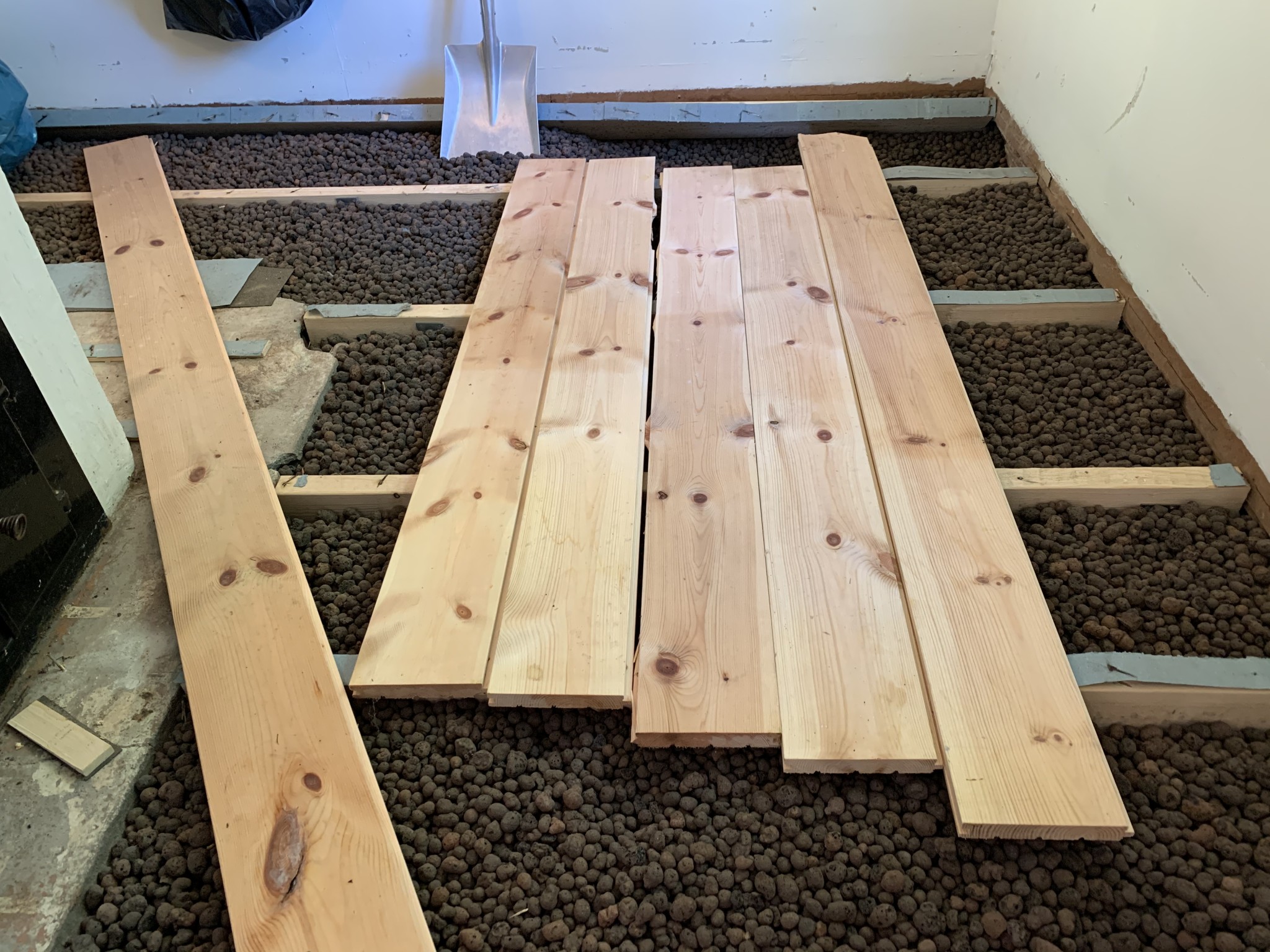

Skulle ”lyfta golvet” jag skruvade för två eller var det tre år sedan. Förbannade jäkla fyrkantsbits på skruv från Byggmax... slutade med att jag rev ut det på ganska kort tid med kofot och i vredesmod. Barnen sa ”-mamma, man får inte säga heljottas!”. Sen vinkelslip och kapade bort all skruv som satt som berget. Fick i alla fall koll på läget med Leca som isolering i krypgrund. Kändes väldigt torrt och fint så byter nog inte till Hasopor.
